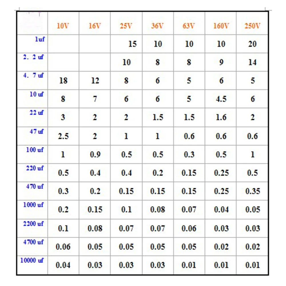

Ok. Dík za info. Kolik ESR by mel mit dobry bipolar tak male kapacity?
(upravil Hippo007 25. 4. 2025 8:47)
Re: Výmena kondíkov na výhybkach
Záleží na napětí, na které je určen. Asi do 2 Ohmů.
Tabulka je pro polarizované elyty, tak nemusí sedět na bipoláry - https://ae01.alicdn.com/kf/S150b5597374 … 1-99-1.jpg
Fajn. Kdyby to byly 2 ohmy, tak už by to asi mělo vliv.
(upravil marcin 26. 4. 2025 21:13)
Ano, ma to urcity vplyv, ale nie zasadny, na tejto pozicii a v serii s R. Ak na tejto pozicii niekto pouzije bipolar podobnej hodnoty (kapacity), tak je to bud v lacnejsich sustavach kde je to aj tak jedno, alebo sekanie nakladov pri drahych.
