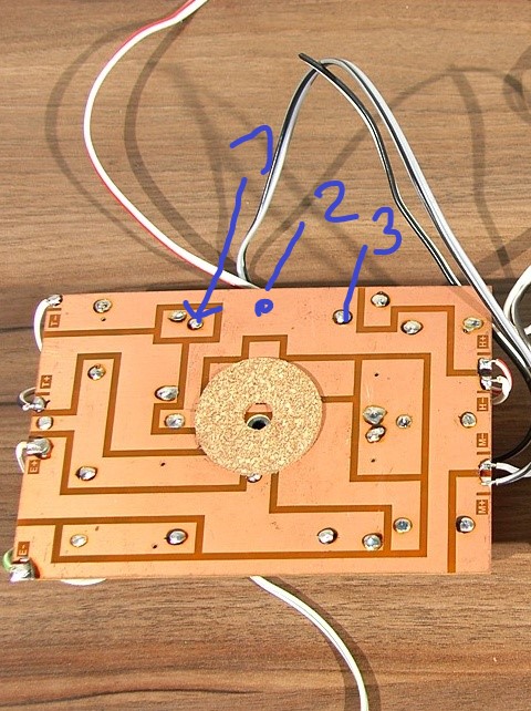

Na těch Cantonech je jeden kondík co má kapacitu 82 uF. Tam bych chtěl koupit nový bipolár. Našel jsem jen  tento, ale ten má vývody z jedné strany. Dají se někde sehnat s vývody z obou stran?

82u zabudujes nastojato. Pokud máš vrtačku s malým vrtáčkem. Nohy pak zespodu nejak napojis.

Zeptám se polopatisticky : ) číslo jedna a tři je původní umístění. Já použiju číslo jedna pro jeden vývod a čislo dvě vyvrtám novou dírku pro druhý vývod. Může to tak být?

Re: Výmena kondíkov na výhybkach
No samozřejmě.
