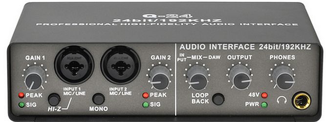

Problém se vstupy jack 6.3 (TRS) u nové USB zvukové karty.
Připojím el. kytaru (jack mono 6,3) – nic
Připojím dynamický mikrofon (mono 3,5/redukce stereo 6,3) - nic
Připojím CD přehrávač kablík cinch do stereo 3,5/redukce stereo 6,3) - funguje.
Takže první dva případy - dioda signalizující signál zhasnutá a žádný zvuk na výstupech karty ani přes USB do notebooku (zapnut záznam v audacity). Mikrofon přímo do vstupu na notebooku přes mono 3,5 běží, kabel ke kytaře proměřen a vyzkoušena i jednoznačně funkční  další kytara na jiném místě, protože moje je jen pro dekorační účely a nikdy jsem jí doposud nezkoušel, takže by případně mohla být vadná z výroby.
Třetí případ - všechno jede jak má.
Napadá někoho v čem může být tato záhada zamčeného pokoje?
https://i.postimg.cc/nzRz7H7k/Zvukovka.jpg
(upravil jardag69 15. 8. 2023 16:54)
Re: Zvuková karta
Někde se ti pere mono kolik/signal se stereo zdirkou?
Re: Zvuková karta
Hmm, taky mě to vede tímto směrem, ale neumím si zatím udělat přesnou představu.
Udělal jsem ještě test s mono signálem. Pokud mam v CD přehrávači zapojené oba cinche a hraju stereo je úroveň hlasitosti normální. Pokud ale pustím mono signál, tak se úroveň signálu rapidně sníží a zvýší se zhruba na původní úroveň při odpojení kteréhokoli z cinchu z přehrávače.
To by ukazovalo na odečítání stejného signálu u mona. Ale nechápu jak mají ty zdířky v té kartě zapojené, mají tři kontakty jako u stereo zástrčky.
Já se v těch profi-muzikantských věcech neorientuju. Ta sloučená vstupní zásuvka je pro mě novum, jde tam zapojit i XLR. Tam se zapojují kondenzátorové mikrofony a zapíná se pro ně fantomové napájení. Ale jak jsem si to oměřil, tak jsou to oddělené cesty, společná je pouze zem.
Re: Zvuková karta
Hmmmm, divna vec
http://www.teyun-cn.com/en/wp-content/u … 8x3518.jpg
Re: Zvuková karta
Z toho co jsem si o tom našel, tak tyto vsupy nejsou stereo, ale bývaj symetrické. Takže když tam zastrčím mono jack, tak se zkratuje zem s jednou polaritou a druhá má normálně fungovat cemuž tak z nějakého důvodu není. Nedovedu si představit, co se tam odehrává.
Re: Zvuková karta
Nevím jestli to k něčemu bude, ale tyhle karty mají v tom unisex TRS/XLR konektoru autodetekci podle zastrčeného konektoru.
Takže když se zastrčí jack, vstup se nastaví na Line In (linková úroveň)
Pokud se zastrčí XLR, vstup se nastaví na mikrofonní vstup (mic preamp)
Pokud se strčí jack kytary nebo basy, je potřeba ještě sepnout spínač Hi-Z pro impedanční přizpůsobení ke snímačům nástroje.
Pro mě je teploučko křeččího kožíšku ráj.
(upravil BV 15. 8. 2023 19:55)
Re: Zvuková karta
Skús tam signál z dynamického mikrofónu (vypnúť phantom!) priviesť nesymetricky cez XLR, kde skratneš piny 1,3 a dáš na ne zem a živý dáš na pin2. Toto musí fungovať. Ak nie, majú to nejako "čínsky" zapojené.
