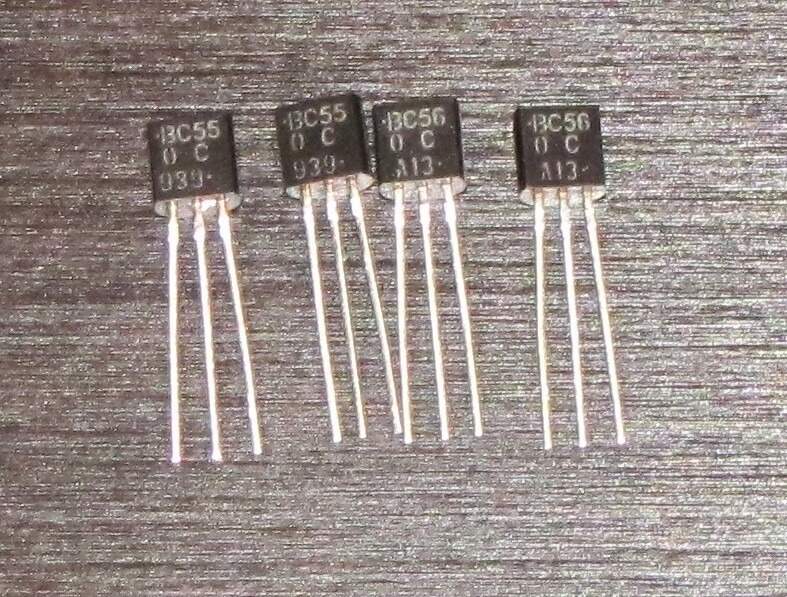

"Uhádne" niekto výrobcu?
https://i.imgur.com/VrxapmC.jpeg
Re: Koniec kvalitných tranzistorov pre audio
Má to železný nožičky?
Nemá
(upravil scoop 16. 1. 2025 16:08)
original Onsemi
https://i.postimg.cc/HVJdnW87/onsemi1.jpg
https://i.postimg.cc/7fpD2vSt/onsemi2.jpg
Mam dojem, ze Frantiskove maju prilis leskle puzdro...ale mozno je to len dojem z foto...diotec je leskly
(upravil Xhibit 16. 1. 2025 16:14)
Mám téměř stejné, BC550, BC560, BC546... Žiju v domnění že je to Onsemi. Letité, nejspíš koupeny v EZK. Protože mám asi i novější, opět Onsemi kupované v EZK, a tam už je popis jiný.. Ale ruku do ohně za to nedám..
EDIT: Tak scoop byl rychlejší, ty jeho foto jsou přesně jako mé tranzistory co zmiňuju výše.
Toto sú tie isté tri tranzistory pred tým, ako som im s bruškom palca pretrel púzdro smile
Na ďalšej foto, ďalšie kusy len tak vysypané zo sáčku. Veľa záleží na uhle a osvetlení a či je použitý blesk.
https://i.imgur.com/Yt8Ou2c.jpeg
https://i.imgur.com/WVGXCot.jpeg
Blbě se to fotí. Máš to 100% Onsemi.
Tady je fotka mých. Stáří určitě 15let, zdroj EZK.
https://img37.rajce.idnes.cz/d3701/18/18192/18192642_55521bab4bd24653b08c841baeb70027/images/onsemi_bc.jpg?ver=0
od puzra ten prechod med pocinovana cast sa zhoduje s onsemi, trosku to B na zaciatku je mozno ine, ale myslim tiez, ze pojde o original
Vďaka chlapi smile
(upravil bcoufal 20. 1. 2025 16:42)
Jen doplním, že mám raději staré zásoby, kde předek pouzdra je z boku zaoblený a relativně hezky navazuje na zadní půlkulatou část.
František tam má ten případ, kde předek má rovné boky, které navazují s odskokem na zadní část pouzdra (od pohledu to na sebe nepasuje). Takové já pokládám vždy přinejmenším za podezřelé. Ale třeba to tak u konci výroby bylo, to nevím. Nebo jiná fabrika, kam to ke konci přesunuli...
Já ty s hranatým pouzdrem mám taky a vedu je mezi podezřelými. Jsou uvedený v tabulce kapacit, kde maj trochu jiné hodnoty kapacit, jak ostatní. Zaručených Onsemi na porovnání moc nemám, tak proto zatím jsou v kategorii podezřelých.
Naopak Xhibit má ty s krásně zakulaceným pouzdrem a tam věřím, že je to original.
