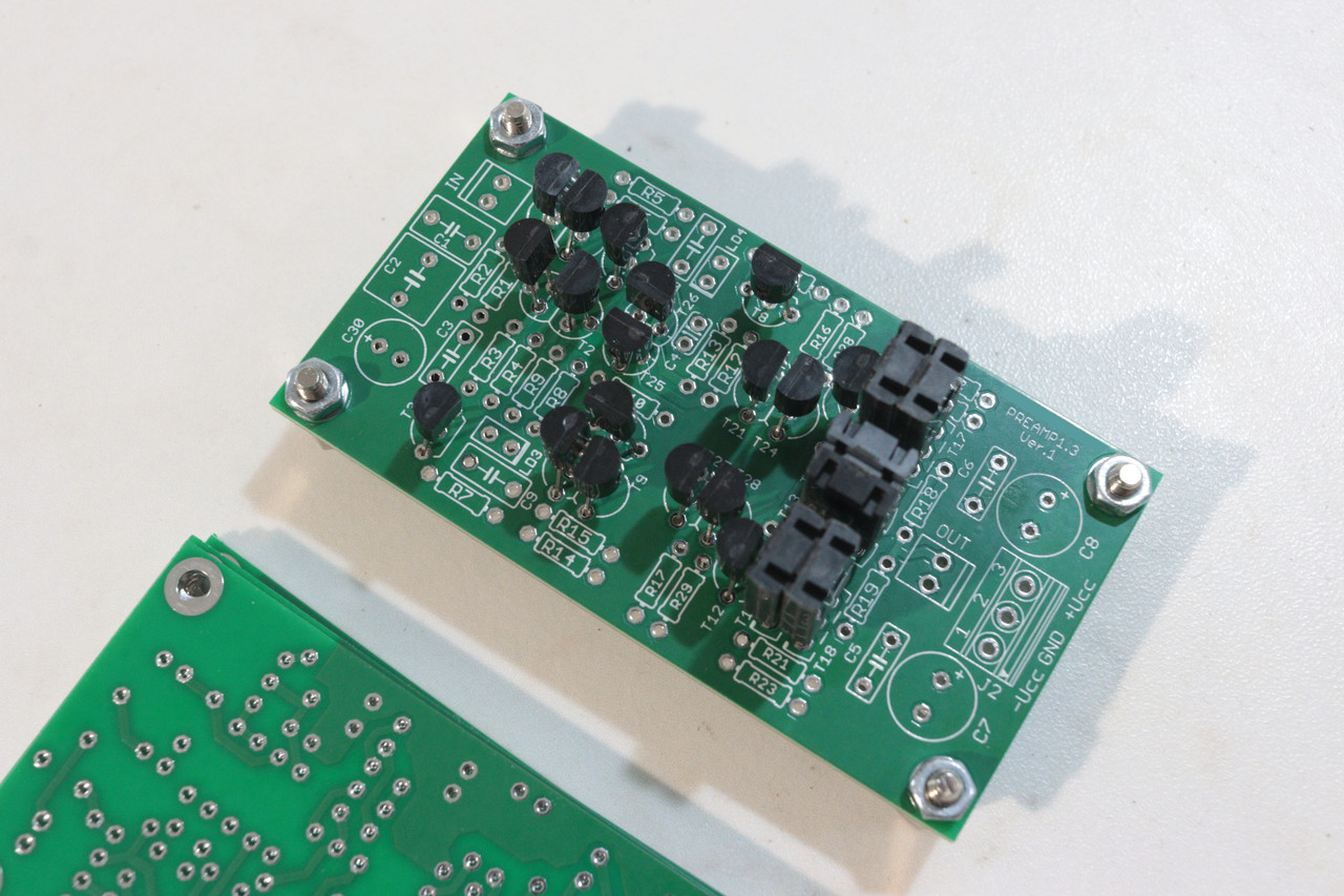

Po dlhej dobe nový projekt. PREAMP, použijem na RIAA/PHONO:
https://i.postimg.cc/8z5Pnnd1/IMG-4445-AW.jpg
Dlho bol rozpracovaný v LT SpiceIV. Dlho som mal nakreslenú dosku. Minule som si uvedomil že tú dosku už viem nakresliť lepšie. Takže som ju ešte trochu prerobil.
Použitelný aj ako preamp pred koncák, čo nepotrebujem... Moduly sú určené pre celodiskretny RIAA PREAMP s pasívnou korekciou. 2 moduly na kanál. Každý so ziskom asi 20db. THD by sa malo držať na 0.000xx%.
Časom nakreslím dosku s TO-220 výstupom ako sluchátkáč a možno aj SMD verziu ako náhrada OZ do DACu.
Diferenciálny JFET vstup, diferenciálny rozkmit a výstup je dosť zložitý buffer. Vlastne ma napadlo že tým pádom je to podobné OPA637.
Tranzistory nachystané. Dám tam to najlepšie čo mám. Vstup TOSHIBA JFET BL grade, dokonale napárované z niekolkých stoviek kusov s maximálnym zosilnením a zhodným na 4 číslice. Rozkmit nízkošumové HITACHI/RENESAS s vysokým Hfe. Tak isto vyberané zo stoviek ks. Na výstup dám niečo z TO-126 pre vyšší výkon.
(upravil alx 30. 1. 2026 19:33)

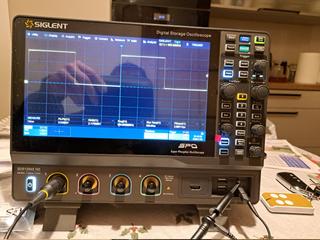

Dnes mi přišla nová hračka https://i.postimg.cc/6pTSkPWJ/20260130-184647.jpg
alx: správně, bez měření není vědění wink kdepak to maji?

Rvx73, bral jsem ho od Silconu, čekal jsem na něho skoro 3 mesice. Loď měla pres měsíc zpoždění.  Je 12bitovy a má velkou obrazovku, touch ovládání. Zatím velká spokojenost. Předtím jsem měl Siglent SDS 1104X- E. Ten nový oscil. má podstatně menší šum, což mě při některých měřeních vadilo. Má velkou obrazovku, což využiji v režimu XY, mám nakoupeny materiál na curve tracer,
https://www.paulvdiyblogs.net/2022/06/t … r.html?m=1
