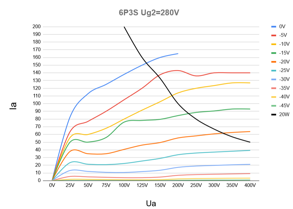

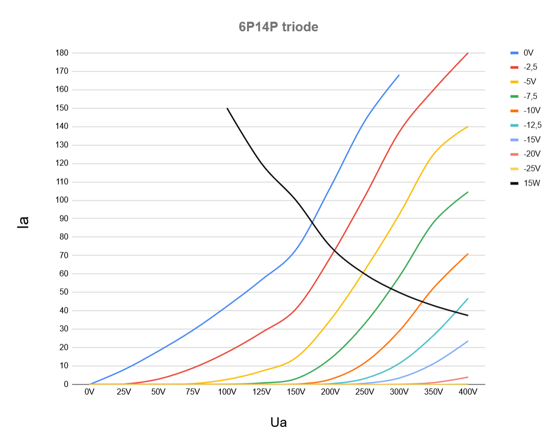

Medzicasom navrhujem mechaniku ale ked som sa vrtal v suciastkach objavil som merania co som robil na lampach, tak ich sem hodim...
sice nemam tracer pre elektronky ale kvoli navrhom pracovnych bodov som zhruba potreboval vediet ako na tom ruske lampy su pri konkretnych pracovnych bodoch, ako ich chcem zapojit. Urobil som tabulku a odmeral kazdu hodnotu separatne a potom vygeneroval graf. Kedze nemam impulzne meranie tak pri velmi vysokych hodnotach som meral velmi kratko (asi sekundu)... na velmi vysoke hodnoty uz moj merak nemal dost vykonu a zaberala prudova ochrana  preto su niektore hodnoty tiez mierne skreslene/zvlnene.
Tu je meranie pre 6P3S v pentodovom zapojeni pri Ug2=280V, len po nulu lebo moj merak nevie pozitivne napatie na g1:
A meranie 6P14P je nizsie - celkom sa hodi to vyssie napajacie napatie katoda-anoda ktore bude pri najvyssom prude okolo 240V aby elektronka bola schopna dodat vysoky spickovy prud. Vykonovu krivku som nakreslil pre 15W (Pa + ciastocne Pg2)

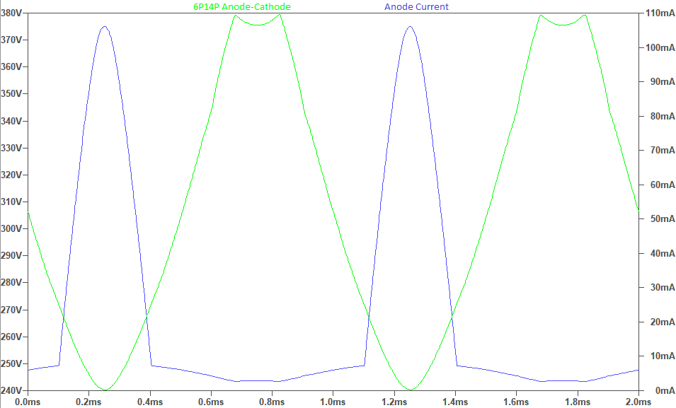

Simulacia prudoveho budica pred limitom:
duty je zhruba 25%, spicka 26W, priemerne P bude zhruba 6-8W max.

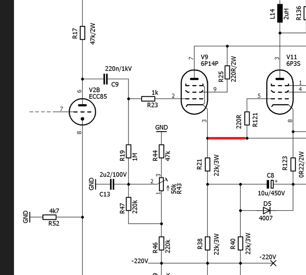

Davam dokopy kable a zistujem co mi chyba a pri tom mi napadla jedna vec nad ktorou vaham a zaujimal by ma Vas nazor...
Kedze druha polovica koncoveho stupna je celkom daleko od prudoveho budica musi tam ist priblizne 50cm dlhy kabel s budiacim signalom. Schvalne som zvolil pre vedenie signalu katodovy sledovac, pretoze jeho vystup by mal byt nizkoimpedancny a najodolnejsi na rusenie. Zvazujem ale ake prepojenie pouzit... pojde tam priblizne 1mA az 100mA a maximalne okolo 130Vrms.
Pouzit obyc kabel? pri tom napati sa tam zrejme bordel nebude mat sancu nachytat... ?
alebo
Pouzit signalovy tieneny kabel? Mam napr. takyto 0,35mm, izolacne by to mal dat v pohode, trochu sa obavam kapacity... na tej dlzke to spravi asi 120pF.
ak tieneny kabel, tak pre jeho tienenie, co je podla Vas jeho zem? Je to signalova GND? alebo je to "zem" kde je katodovy odpor tj. -220V? alebo je to uzol bootstrapu katody? Uz sme to diskutovali davnejsie so Zdenom ale napamatam k comu sme dospeli
Vedenie vyznacene cervenou
Aktivita: 3 | 265
Registrace: 2012
Bydliště: Ivančice
Použil bych na propoj koaxiální kabel, ten má většinou 100pF/m. Stínění bych připojil na katodu 6P3S.
Aktivita: 128 | 3 057
Registrace: 2008
Bydliště: Praha
hmm zaujimavy napad pripojit tienenie na opacnu stranu, to mi nenapadlo

22. 9. 2026, 12:17
| úprava 22. 9. 2026, 12:23
Na takové propoje (i u elektronek) používám koax RG179. Stíním (zemním) vždy na straně přijímače, pokud není stínění (zemnění) průchozí, nebo tomu vadí nějaká jiné obvodové omezení.

22. 9. 2026, 13:10
| úprava 22. 9. 2026, 13:53
je pravda ze kedysi davno ked som ladil hybridny preamp a roztahane volume kable tak tiez najlepsie bolo zemnit na konci na strane prijimaca...
najprv som myslel ze kapacita tu bude problem, ale ak bude kapacita medzi mriezkami a katodou bude to pekne efektivne fungovat ako lokalna kompenzacia ktora by mala podporit VF stabilitu
je v niecom rg179 coax lepsi ako ten co mam? https://assets-cdn.helukabel.com/supplie..._EN_GB.pdf
do koaxov sa nevyznam... pozeram ze impedancia by mala byt snad podobna, ide len o kapacitu/impedanciu alebo este nieco ine?
