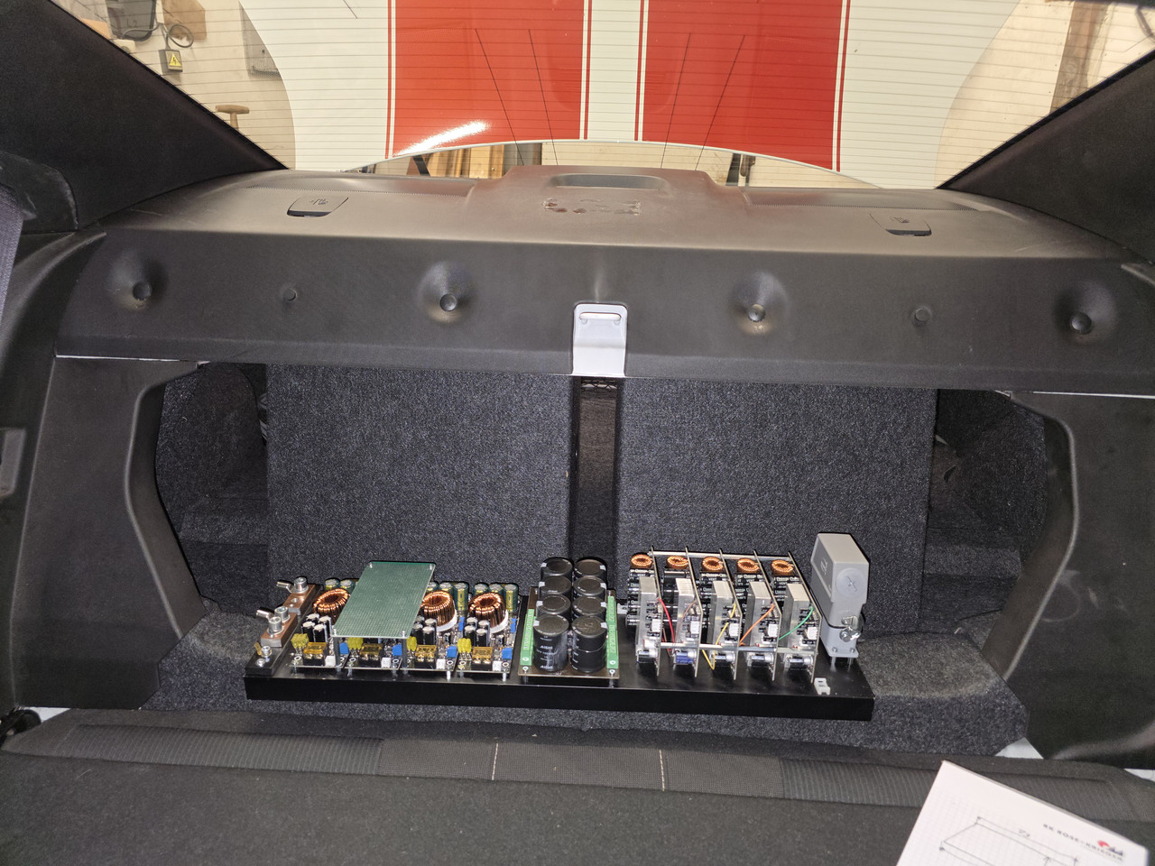

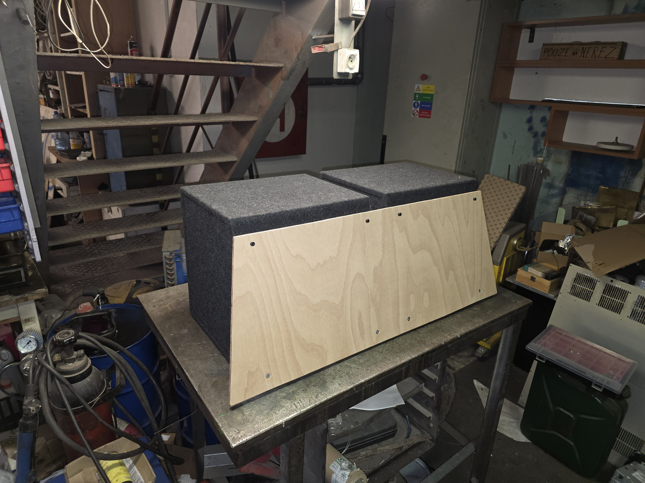

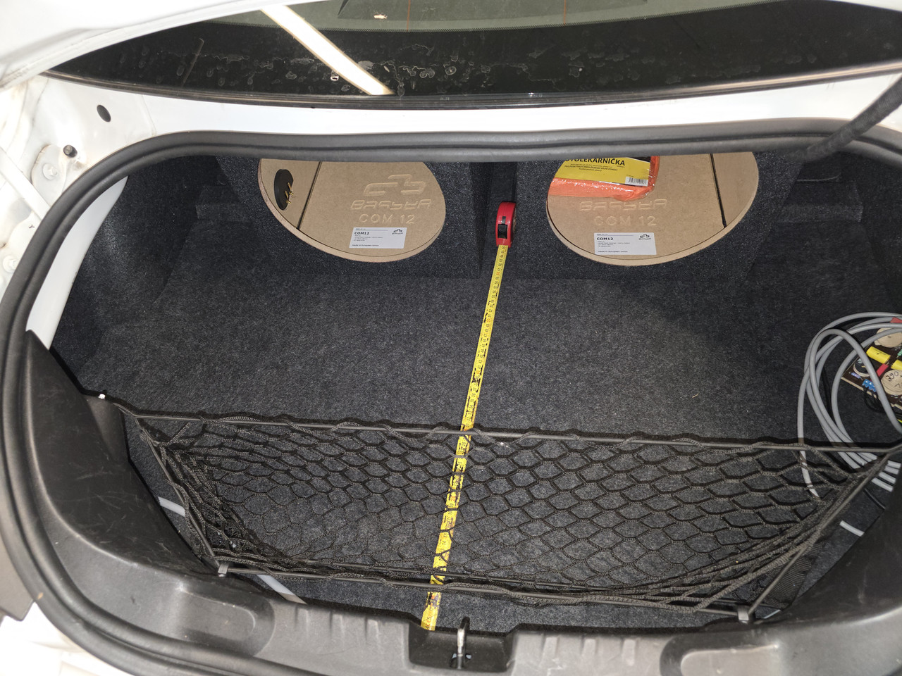

tak už mám i basák, jsou to dvě kupované bedny o objemu 30L sešroubované k sobě závitovkama, kdy prostřední závitovka zároveň předepíná boční stěny ke zlepšení jejich tuhosti, jednu velkou dvojbednu bych do toho kufru nedostal, dvě samostatný už jo, na zadní šikmé straně je deska na které bude přidělaný zesilovač a případné DSPčko, po bokách budou dvě 17Ah AGM baterky.

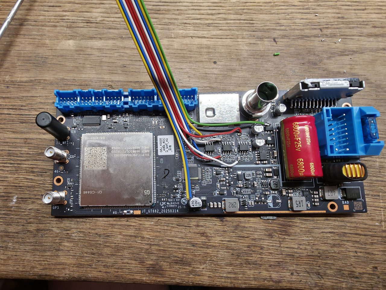

Na tom čínskym androidovym rádiu jsem udělal úpravu, která spočívá ve vyvedení všech 6-ti kanálů ven, standardně totiž na cinchích má jen přední kanál, já ale potřebuju všech 6 kromě centeru, takže 5 (basák, středobasy, vyšší středy a vejšky).
Ten zesilovač potřebuje na vstupu asi 8V pro plný vybuzení, z toho rádia leze dobrejch 7V, takže nebude třeba předzesilovač, v tom rádiu je to řešený tak, že je tam DSP AK7738 který generuje 4 kanály a na něm je ještě pověšenej jeden DA převodník, kterej generuje basák a center.
Jenom teda, vidim v signálový cestě kupu SMD keramik, doufám, že to nejni X7R, dá se to nějak poznat ?

X7R by měla jít poznat tak, že se na kondík zaklepe šroubováčkem - tahle hmota má vysokou mikrofoničnost.
