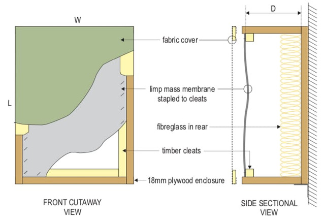

Ahojte, našiel som zaujímavé video o stavbe limp membránového bass trapu:
https://www.youtube.com/watch?v=WqnA4qpaaNQ
To ma motivovalo vyskúšať aký to bude mať reálne účinok.
V podstate ide o naladený rezonátor. MLV – ťažká membrána s hustotou 5 kg/m² – je použitá ako rezonátor a je tlmená hermeticky uzavretým boxom, v ktorom sa nachádza akusticky tlmiaci materiál.
Ladenie na danú frekvenciu je určené váhou membrány, vzduchovou medzerou, absorberom a napokon aj hrúbkou celého panelu.
Online kalkulačky:
http://www.acousticmodelling.com/membrane.php
http://www.acousticmodelling.com/multi.php
Samotná stavba:
- Tecsound 50, hrúbka 2,5 mm, nelepivá – MLV membrána dostupná aj u nás: obifon.sk
https://www.obifon.sk/p/zvukotesna-mlv-folia-tecsound-s
- Isover Woodsil 10 (100 mm) ako absorber som použil kamennú vlnu.
Potreboval som ladenie na 47 Hz, čo zodpovedá rezonancii miestnosti cez dĺžku.
Rozhodol som sa pre menšie rozmery panelu, vnutorne 600 × 600 × 250 mm, aby sa mi s nimi lepšie manipulovalo. Ideálne by asi boli rozmery 1200x600mm
-Absorber 1: Resonance=47.2Hz. Damping=1.23 (medium)
-60 x 60 x 25 [cm]
-Limp Membrane, 5 Kg/m2
-50mm Air
-200mm Porous Absorbent, 10000 Pa.s/m2
-Rigid backing
![[Image: 4a894fc0-267c-4f04-8ca4-093f6a3e110f.jpg]](https://i.ibb.co/kgvgxwPy/4a894fc0-267c-4f04-8ca4-093f6a3e110f.jpg)
Celkovo budem vyrábať 4 panely – uvidíme, akú to bude mať účinnosť.

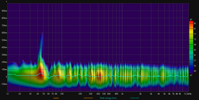

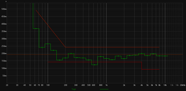

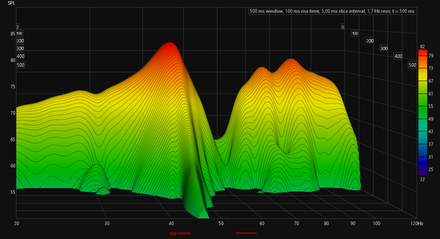

Meranie miestnosti pred úpravou:
![[Image: room-before-wfl.png]](https://i.ibb.co/Y7z7HTc0/room-before-wfl.png)
![[Image: room-before-rt60.png]](https://i.ibb.co/Mb16tQD/room-before-rt60.png)
![[Image: room-before-spec.png]](https://i.ibb.co/N6gbcJ4P/room-before-spec.png)
Pokračovanie nabudúce:
Na meranie po inštalácii si budete musieť počkať, kým panely vyrobím a umiestnim.
Ešte ma trápi prepad (null) okolo 61 Hz, čo bude pravdepodobne rezonancia cez šírku miestnosti – uvidíme, ako sa popasujem s 47 Hz a následne príde na rad aj 61 Hz.

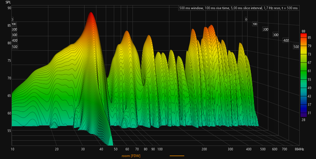

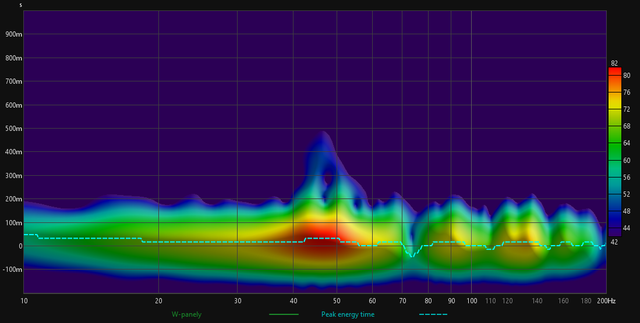

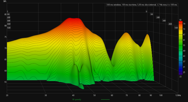

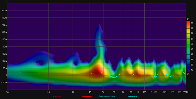

![[Image: before-spect.png]](https://i.ibb.co/DhrfJL4/before-spect.png)
![[Image: after-spect.png]](https://i.ibb.co/1gLjn9X/after-spect.png)
![[Image: before-wf.png]](https://i.ibb.co/VYfGxPqw/before-wf.png)
![[Image: after-wf.png]](https://i.ibb.co/j9x23Pr7/after-wf.png)
