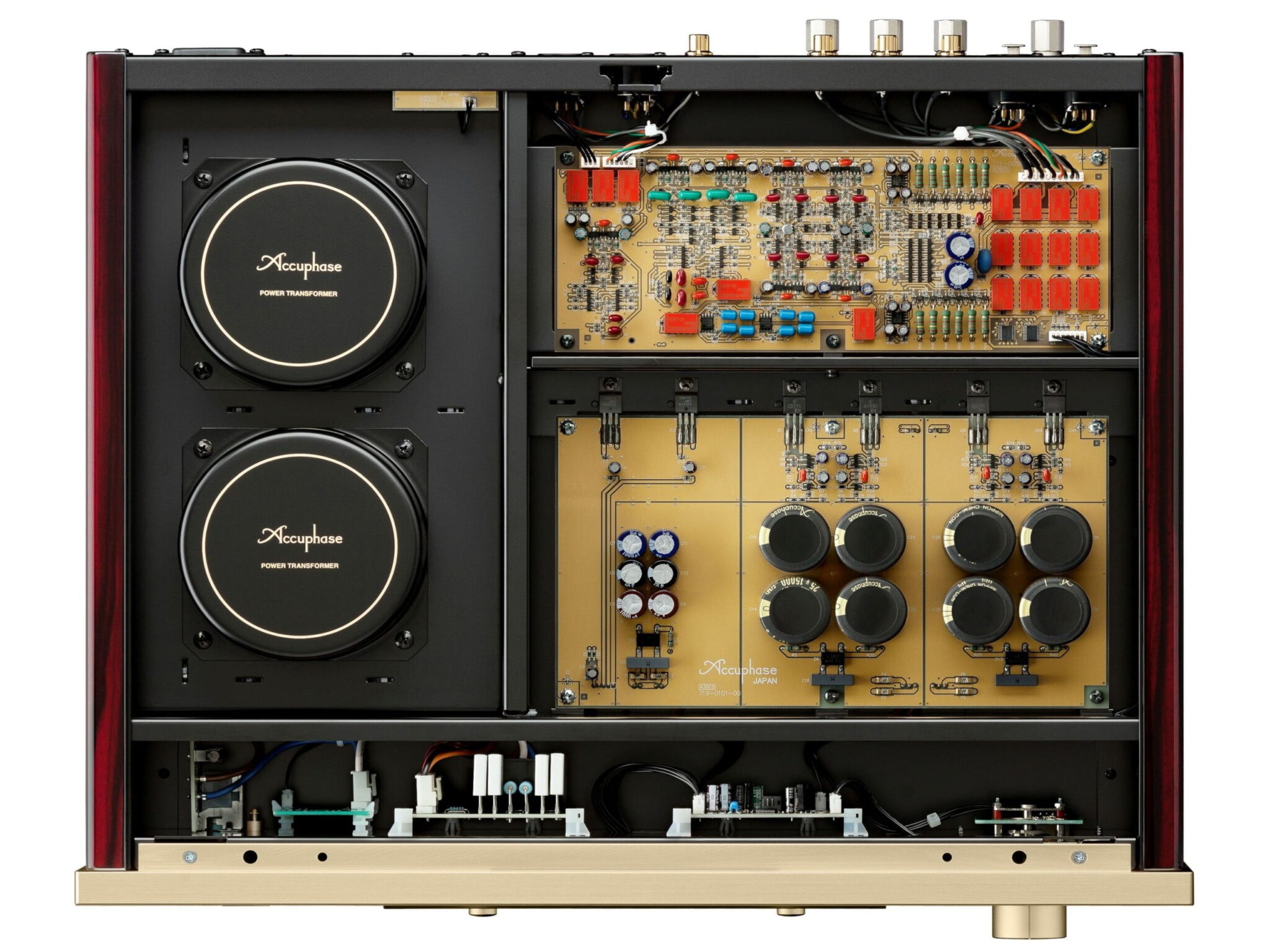

mam dilemu s ulozenim zdroja + preampu...vid foto
Nechcem robit skrinu o sirke 415mm alebo aky je to dnes standard, skor by som siel do skrinky 300mm a 90mm vysky a ulozil preamp nad zdrojovu cast, s tym, ze by sa oddelili medzi sebou hlinikovou platnou. Ma s tym niekto skusenost, alebo je to uplne kravina ?
Zdroje budu talema zalievane, ziadny vinuty toroid tam nebude.
Aktivita: 128 | 3 056
Registrace: 2008
Bydliště: Praha
Ak cela ta velka dps s relatkami vedie signal tak ano je to zly napad. On ten hlinik to trochu zachrani, asi. Mozno to pocut nebudes ale na merani by to bolo urcite velmi vidno.
Tie zalievane trafka nie su tienene... ak mas len jedno trafko a chces to cim mensie tak natiahni adapter. Ak chces minimalizovat mnozstvo kablov tak potomz dvojovac na symetriu
Aktivita: 14 | 2 737
Registrace: 2014
Talema patří k těm lepším, ale stejně se dost hřeje. Pokud už je to v téhle fázi, tak bych dal desky do jedné bedny nad sebe a zakázkové trafo s malým sycením, bych dal do extra bedny ven.

uvidim co s tym urobim...vyrezem hlinikove plechy o hrubke 4mm, osadim to aj na seba aj vedla seba a uvidime co ukazu merania. Externe davat zdroj velmi nechcem. Uvazujem ci vyskusat aktivnu zem, ale nechce sa mi dvakrat do toho...cielom je vytvorit vymenitelne moduly s roznymi preampami, resp. dat to do formy pasivneho preampu s bufferom na vystupe...

Kolik budou ztráty na trafech a zdrojích? 10-15W? Jestli bude bedna uplně uzavřená, tak to bude pěkně topit.
Aktivita: 11 | 882
Registrace: 2020
Jméno: Miroslav
Bydliště: Bratislava
10. 11. 2024, 8:34
| úprava 10. 11. 2024, 8:36
Trafa su predimenzovane, nehreju sa. Zalezi co sa osadi. Talema pre mcu sa vobec nehreje , to som uz testoval, uvidime trafa pre preamp, ale kazdy modul ma vlastne trafo a preto skusim osadit mensi 70034k, a uvidime. Skor sa budu hriat regulatory si myslim. V prvom rade uvidim co povedia merania a potom budem riesit system vetrania.
Zdroj prejde upravou a prava strana s logikou zmizne uplne, bude len mcu riadenie.
Registrace: 2008
Bydliště: Praha
scopp presne toto co robis je take to "domace" chcem to napchat niekam kam sa to nevojde tak to narvem jedno na druhe a nejako to bude fungovat.
To je samozrejme ok ak je to tvojim cielom.
Ak to chces ale cim lepsie tak musis od zaciatku premyslat nad mechanickou koncepciou pretoze dobre parametre idu ruka v ruke s mechanikou. Ja ked som robil svoj lampovy linkovy preamp najprv som vymyslel ako co najlepsie urobit mechaniku a zdroj a odfiltrovat akekolvek em alebo mechanicke rusenie a az potom okolo toho som nadizajnoval audio zvysok. Len tak dosiahnes bezkonkurencne parametre.

scoop píše:Ma s tym niekto skusenost, alebo je to uplne kravina ?
Denafrips to dělá běžně

od zaciatku som to chcel vedla seba, ale postupom casu ked sa caka na suciastky rozum vymysla plno mozno hluposti. samozrejme nieje mojim cielom napchat vsetko na seba a verit, ze to pojde...tvoje OTL bol pokus, ktory chapem, ze nahodou funguje, od zaciatku som vedel ze to bude hop alebo trop.
Toto ako pisem, chcem univerzalny koncept na stalo s moznostou vymeny preampu a hlavne aby sa signal riesil uz len na jednej univerzalnej doske, akurat prepinac vstupov bude prepojeny kratkym kablikom zo zvlast dosky. nebranim sa nicomu, ale kto neskusa nemoze vediet co to prinesie vo vysledku, aj ked to obcas stoji zbytocne vela penazi a hlavne casu.
bastl
ano videl som par podobnych navrhov aj u "komercnych veci" a preto ma to skriabe v sedej kore mozgovej.
DAC si dovolil postavit v podobnom duchu https://www.denafrips.com/pontus
https://www.youtube.com/watch?app=desktop&v=-zw4l69HCA0
