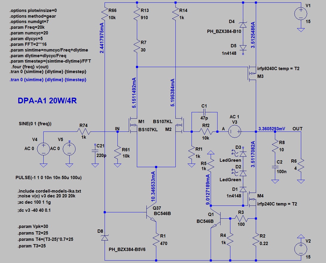

Má někdo nějaké informace o tomto áčku A1 od Pavla Dudka? Rád bych tento zesilovač postavil. Za Pavlova života jsem jíž od něj nestihl zjistit detaily a vždy když na to přišla řeč, tak jsme to nějak zamluvili.

Dokázal by někdo poradit, případně spočítat, jak to osadit?

to Tuba: nevidím tam nic, co bych nedokázal dopočítat, diferák a zdroj proudu (trochu obavy o stabilitu s tím mosfetem ve zdroji proudu), DC servo. Základní zadání by mělo být co by tam mělo být za mosfety a jakej klidovej proud. jestli to má dát 10W/8R v Ačku, tak tam musí být klid´ák víc než 1A, a potom se zas nějak nemůžeš rozmáchnout s napájením, abys to uchladil. Podle schématu to není nějak velký napětí ani navržený, odhaduju +-20V, protože to musí vydržet ten vstupní diferák a nějaký nízkošiumový mosfety na víc než 50 V asi nejsou úplně běžný. Co mi z toho vychází: 40V*1.5A=60W spotřeba na kanál furt. Možná jako zajímavost, ale dneska je doba zesilovačů třídy D...
P.S. chybí mi tam nějaký součástky, jako třeba 100n před D1 - každá zenerka šumí - nějaký blokování u napájení toho OZ - ostatně takhle zapojit napájení OZ je taky divnost, raděj bych dal zenerky proti zemi, nebo klasický lin. stabilizátory...

přesně tak - Áčko má dnes smysl jedině u sluchátkáče

Prepáčte ale to sú keci :-) Dnes je doba všetého. Nedávno som počúval zmostíkované elektronkáče na 120W ako monobloky a to rovno pri výrobcovi... Je doba elektronok, tranzistorových Ačok, tranzistorových ABčok, Dčok v komercií a pár vydarenejších typov aj medzi high end. Tak isto je dnes doba streamovanej hudby, CD aj vinylov. Samozrejme kto nemá peniaze tak youtube a Dčko z alíku bude cenovo vychádzať najlepšie vrátane účtu za elektrinu.
Konkretne toto zapojenie nie je ničím zaujímavé. To už sa možno niečo podobnej kvality dá vybrať od Pass-a. Aspoň tam budú hodnoty všetkých súčiastok. Pretože vyzerá to na zaradenie zhruba do tej kategorie. PD si tiež prešiel vývojom a evidentne skončil niekde uplne inde...

pekne skresluje, psrr cca 70dB, odber 100W
