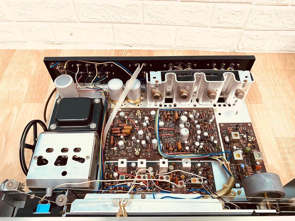

Zdravím pořídil jsem si další hračku a to 52 let starý Kenwood KR-4140.
Je ve velmi dobrém stavu. Nicméně bych mu chtěl dát trošku péče. Vyměnit kondenzátory.
Chci se zeptat. Má tam trošku netypicky tři velký. Ten hlavní největší u zdroje má 2200 uF 50V
Mám ho nahradit stejnou kapacitou, nebo větší? Mám skladem Niponn 10000 uF. To už bude asi moc?
Pak tam jsou dva o něco menší 2200 uF 35V. Jakou kapacitou nahradit tyto?
Děkuji.

A co se stane když dáš větší kapacitu?

Tomanes: A neprošlo to už nějakým tím recapem? To vypadá, podle fotky, že ty škopíky jsou nějaký moderní, na dvaapadesátiletej stroj.

Nemám tolik znalostí, proto chci poradit. Bude to lépe filtrovat? Můžete mi poradit o kolik můžu dát větší kapacitu u těch třech kondenzátorů?
Můžu tam dát těch 10000 uF u toho největšího(když ho mám skladem), nebo dát 4700 uF nebo stejnou?

Péči si to zaslouží..mraky vazebních elytů..
Kapacitu můžeš dát ,zas bych to ale nepřehanel. Mozna bude potreba vymenit i diody kvuli nabijecim proudum..

Za mě bych dal to, co tam bylo. Ale já tomu zase až tak nehovím.

reeb to nejspíš myslel tak, že když dáš vyšší kapacity, budeš muset vyměnit i diody, podle mě tedy.

Kondenzátory 2200/35V bych přeměřil na kapacitu a ESR , pokud budou OK nechal bych je, pokud jsou již vyschlé, vyměnil bych je, ale rozhodně bych kapacitu moc nezvyšoval max. na 3300M, jsou to výstupní kondenzátory. Kondenzátor 2200M/50V je hlavní filtrační kapacita konc. stupně , tam bych dal klidně 4700M/63V, ale asi by to chtělo jiný diodový můstek (diody) možná i o stupeň větší pojistku na primáru. Na trafu píší 36V AC, ale tehdy bylo v síti 220V, dnes máme 230V trafo bude trochu více syceno a bude mít vyšší napětí na sekundáru. Proto doporučuji hlavní filtrační C min. na 63V. Kondenzátory budou asi v provedení SNAP IN, zřejmě budou potřeba udělat redukce do původních mech. držáku kondenzátorů.
Edit: Tak jsem se díval jaké jsou použity konc. tranzistory v tomto Kenwoodu. Byl bych opatrný se zvyšováním kapacit. Konce 2SD155 maji Ic max pouze 5A. Ať nejsou ohníčky. Rozhodně bych hlavní filtrační elyt dal na napětí 63V.

Supr díky. To napětí dávám raději vždy větší a těch 63 V jsem měl v plánu. Redukce nebudou potřeba. Koukal jsem na Mauseru a mají ve stejném rozměru. Koukal jsem i ze spodu a ano je to provedení SNAP-IN.

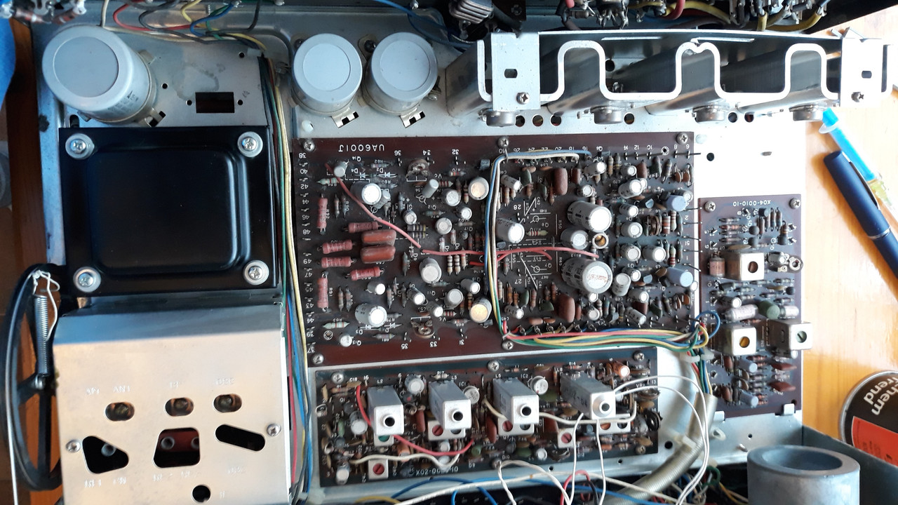

stiglitz napsal:Tomanes: A neprošlo to už nějakým tím recapem? To vypadá, podle fotky, že ty škopíky jsou nějaký moderní, na dvaapadesátiletej stroj. Foto je z netu. Tohle je originál fotka:

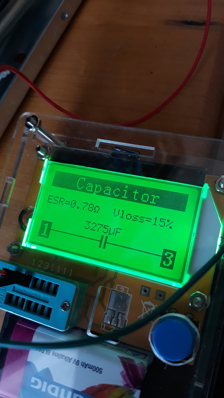

Tak jsem přeměřil ty kondenzátory .
Ten hlavní má VLOSS 15 % viz foto.
To už je na výměnu?

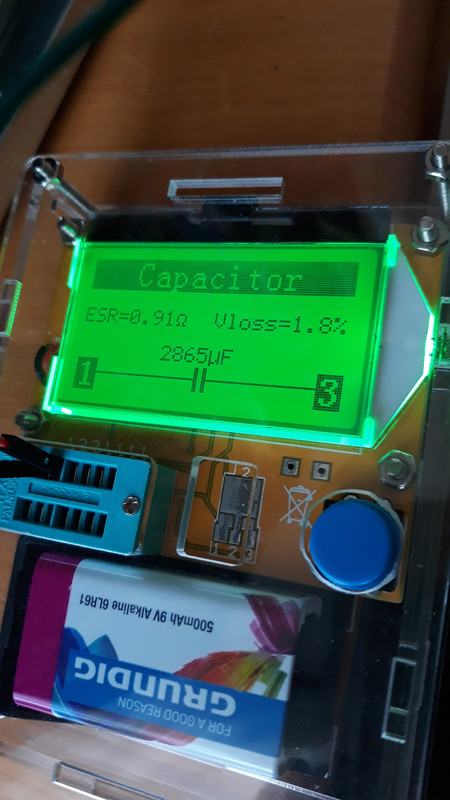

Tady ty zbylé dva:

Ten hlavni kondenzátor je měřen zapojen v zesilovači? Psal jsem, že bych měl obavu ze zvyšování kapacity. Ty konce jsou nic moc. Když tam dáš repro s divokou imp. charakteristikou možná odprasknes konce při vyšším vybuzení. Při vyšší kapacite zdrojov. kondenzátoru, zdroj dodá impulzne vyšší proud po delší dobu a konce to neustojí. Mají Ic max 5A. Je to můj názor. Výrobce asi věděl proč tam dává tak malou kapacitu. V té době se ještě tak nehrálo na katovani costu. Polož si otázku, pokud ze zesilovače unikne kouř, jsem schopen to opravit? Podle toho postupuj. Ty výstupní C bych určitě vyměnil, ale za stejnou kapacitu.

Ok dík. Dám tam tedy stejnou kapacitu. Na těch 2200 uF 63 V. Napětí raději vyšší. Měřil jsem to v zesilovači. Nechtělo se mi od letovávat kabely co jsou na nich naletované.
