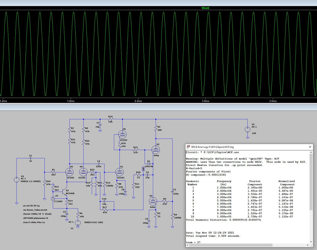

Wili, nemas problem s ECC83 na f od 10-15kHz a vyssie?
Témata: 128
Příspěvky: 3 023
Registrace: 2008
Bydliště: Praha
nie, aky problem mas namysli?

sum neriesim kym ho nepocujem a v tychto cislach mne sumi viac v hlave ako v elektro  teda aspon pri tychto low-gain aplikaciach s velkou nfb so sumom problem nie je. Ak by tam bolo velmi vysoke zosilnenie asi by bol sum pocutelny(riaa). A co sa tyka skreslenia vo VF to je pre mna blbo meratelne v realnych podmienkach lebo na tak vysokych fr nepochytam dostatok harmonickych aby pre mna meranie bolo dostatocne relevantne.
Inak schema vyzera takto + sim THD 10k do 250R:
