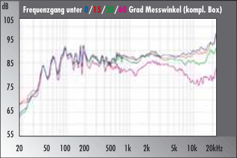

výhybku potom pozměnili (tahle je už několikátá verze a od té doby zatím finální)
tady je původní
a co jsem koukal do pozdějších KL a chárky dalších beden,pak jsou všechny vyrovnanější

Tak jsem si s tím chtěl pohrát a při zadání defaultních hodnot vyšlo tohle..což je asi nějaká chyba někde..je to soft přímo od visatonu
