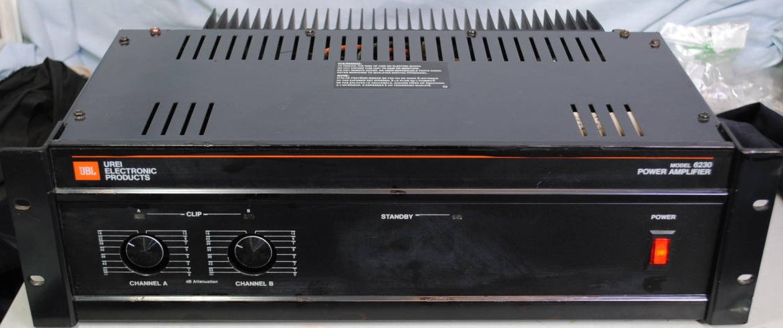

To JBL neznám, strach bych z toho asi neměl. Je to už trochu dost vintage (což k těm teslám asi jedině lépe), primárně asi pro kina atd., údajně to mělo mít THX certifikaci pokud google nelže. Bude to oproti současným profi zesilovačům "absolutně" tichý,...

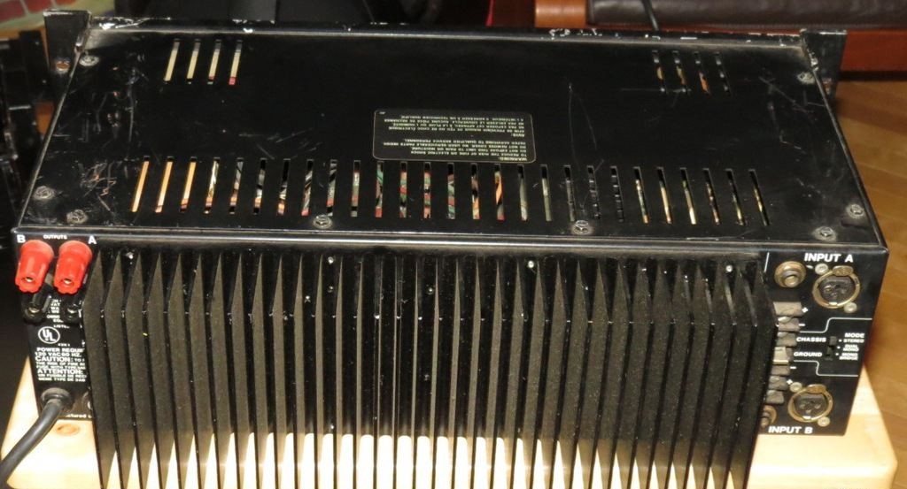

I když to není moje parketa, tak JBL nemusí být špatný zes. Ale jen za předpokladu, že je opravdu v pořádku. Pasívní chlazení a celkem festovní provedení z 80 let nevypadá zle. Akorát to má jen symetrické vstupy 2x jack 6,3 stereo a nebo 2x XLR. Osazení vstupního zesilovače TL084. Charakter zvuku bude zřejmě podřízen těmito již zastaralými IO. Citlivost 1,1V. Výkon 2x75W do 8 ohm, 2x150W do 4 ohm a v můstku 300W do 8 ohm. To musí na doma a tvé bedny stačit. Samozřejmě problém může být s náhradou součástek když se náhodou porouchají koncové tranzistory. Dostupné zřejmě budou jen čínské padělky.
Digitál bych nechtěl ani zadarmo a ten Leach, pokud je to ten dělaný od uživatele kure05, tak to nevím, neznám. Možná, že by byl nakonec nejlepší.

Díky, právě jsem přivezl domů ten inuke, když budu chtít můžu ho vrátit a vzít ten jbl, ten bych měl za 1800Kč. Hrál, nebo spíš hraje na to jeden chlápek na zábavách atd... Moc bych se nebál že by byl některý ve špatným stavu. Spíš mě tlačil do JBL, protože je těžký a nechce se mu už tahat. inuke jsem zkoušel s volume na 50% a vypadá to v pořádku, větrák je tichý že nejde skoro slyšet. symetrické vstupy jsou problém z nějakého důvodu?
Pokud má ten jbl nějakou výhodu oproti inuke tak si ji rád poslechnu. A THX certifikace znamená něco důležitého?

placek.milan napsal:symetrické vstupy jsou problém z nějakého důvodu?
A THX certifikace znamená něco důležitého? 1. Symetrické vstupy nejsou vůbec žádný problém. Jen jsem to zmínil, protože ne každý je na tohle zvyklý.
2. JBL má výhodu, že to není digitál. Ale každý to slyšíme jinak. Inuke je komplet spínací zařízení. Výhoda je v nízké hmotnosti a obrovském výkonu.
