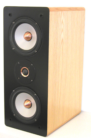

Chtěl bych se zeptat, jaké jsou výhody či nevýhody uspořádání Woofer/Výška/Střed ?
Může mi k tomu někdo něco málo napsat? Je to z mého pohledu nejjednodušší uspořádaní,
Vlastně 3p na ležato s středem uprostřed,ale nikdo to tak nedělá.

Seas Freak napsal:Chtěl bych se zeptat, jaké jsou výhody či nevýhody uspořádání Woofer/Výška/Střed ?
Výhody prakticky žádný, ale nevýhod docela dost. Největší z nich je špatná směrová charakteristika. Mezi jednotlivými pásmy dochází k interferenci v okolí dělící frekvence projevující se nejvíce v horizontální rovině takto uspořádaného centru. Prakticky to znamená, že každý posluchač slyší něco jiného.
Tvůj návrh bude i s vynaložením nemalého úsilí vypadat ve finále o trochu hůř než třeba tohle. Každý, kdo bude sedět víc než 10° od středu uslyší zvuk zabarveně. Dá se tomu pomoct tím, že dáš střed a výšku nad sebe mezi basáky a odtraníš v horizontále propad na DF střed - výška.

Ad 1) cena, cena, cena, velikost, cena, cena... Nehledě na to, že třípásmo s pasivním zářičem by udělalo bordel v nesymetrii horizontálních směrovek.
Ad 2) jsou všechna auta bílá? odpověď je stejná i zde... Doporučuji si přečíst trochu teorie, abys to řádně pochopil (k nastínění prvního problému stačí znát Ohmův zákon, pak je třeba si udělat jasno v tom, co je odporová zátěž a co komplexní zátěž).
Co se týče umístění výškáče nad střeďákem - stručně se k tomu vyjádřil MaBat zde https://www.audioweb.cz/showthread.php?tid=14110&p=24

To co píše MaBat, cituji: "Ne, D'Appolito naležato je IMHO u centru nahouby a dělat to nebudu...
V krajním případně by se musel uprostřed udělat velkej eliptickej WG, pak by to snad jakš-takš šlo i jako dvoupásmo..."
Tak to má něco do sebe. Musel bych ale uříznout čelo a dát tam nové. Basreflexy by šly do háje, což mi ani tak moc nevadí, nebo by šly do zadu, ale to fakt v tuhle chvíli není až tak moc podstatné. V tom případě bych potřeboval eliptický WG pro výšku, a kde ten vzít?
To, kdybych už musel dělat nové čelo, tak bach tam mohl rovnou mít výšku a střed nad sebou. TO jsou patálie...

val.l ve směrovkách by to nepořádek nedělalo, protože fce pasivního zářiče je omezena na max 1 oktávu na spodním okraji pásma.
Citace:... ale jsem zastánce toho, že minimálně vepředu (tzn. přední bedny + centr) musí být všude stejná středovýšková sekce (ideálně vše)
Přesně tak. Když už se s tím někdo obtěžuje při mixu je dobrý si to nezkazit.
SF: Neuvědomuješ si stále jednu věc - 2p D'A naležato má směrové vlastnosti v horizontále i na nízkých frekvencích jako reproduktor o průměru 2xB+V. U tvý bedny je to obdoba 15-18" a bude mít -6dB/45° někde pod 700Hz. Ale ve vertikální rovině to je furt jen 6", který bude mít -6dB/45° přes 2KHz. Okolo DF B-V se to v obou rovinách bude chovat naprosto rozdílně. Vyrábí se to naležato jen proto, že to pro zákazníky dobře vypadá a dá se to dát pod televizi. Přínos to má víceméně 0. V principu to je úplně chybný řešení. Proto by ti žádný WG nepomohl. Pomůže jen zachování vertikální symetrie. Nepíšu to proto, aby jsi se na to vykašlal, ale jen proto, aby si nehledal ideální řešení tam kde není.

MethMan: a právě proto si myslím, že tam bude asymetrie - středobas bude hrát celé pásmo jemu určené (až k frekvencím, kde člověk směrovost pozná) a zrcadlově na druhé straně bude pasivní zářič hrát jen na spodku. Čili pokud budou dva posluchači - jeden proti straně se středobasem, druhý proti straně s pasivem - nebudou slyšet identický zvuk. Jestli se pletu, tak mě oprav, je to pouze můj názor. Na druhou stranu uznávám, že v poctivém třípásmu by spodní dělička byla tak nízko, že by to výsledek asi až tak neovlivnilo...

No právě. Přenos PR se dá očekávat někde hluboko v pásmu, kde je dominantní místnost a kde směrové vlastnosti zdroje nejsou podstatné. Nebudou slyšet stejný zvuk kvůli místnosti.
