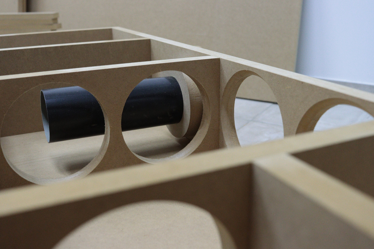

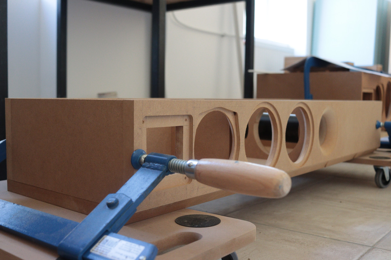

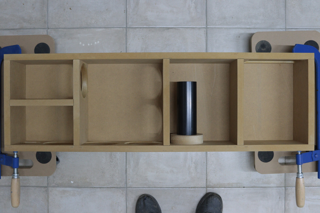

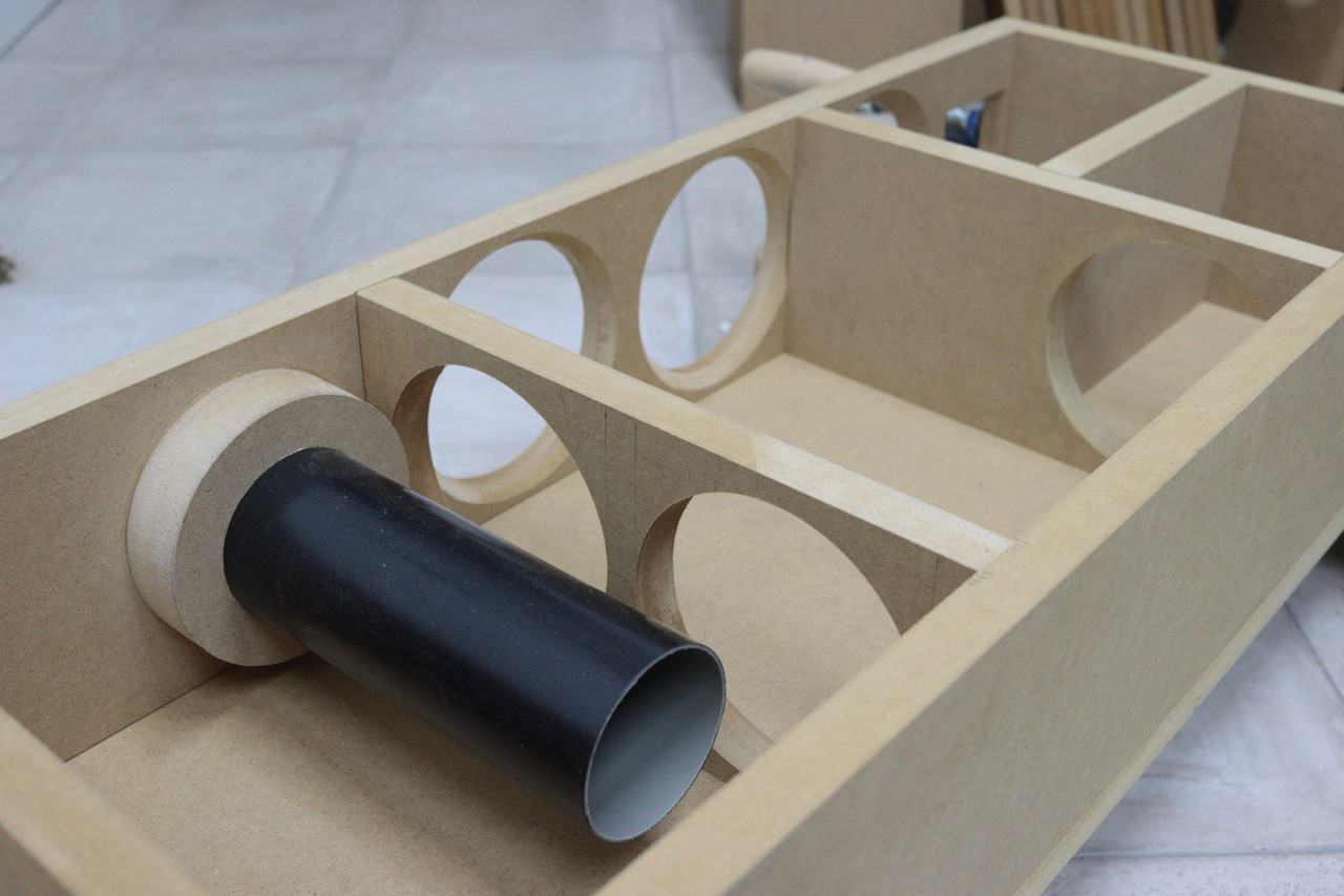

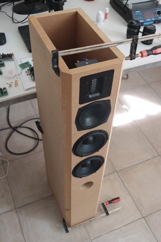

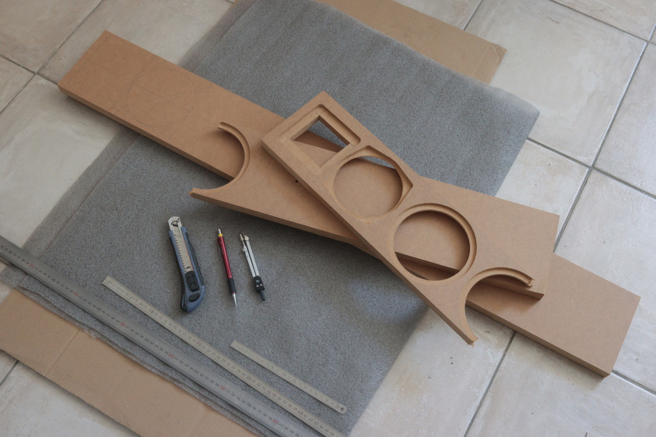

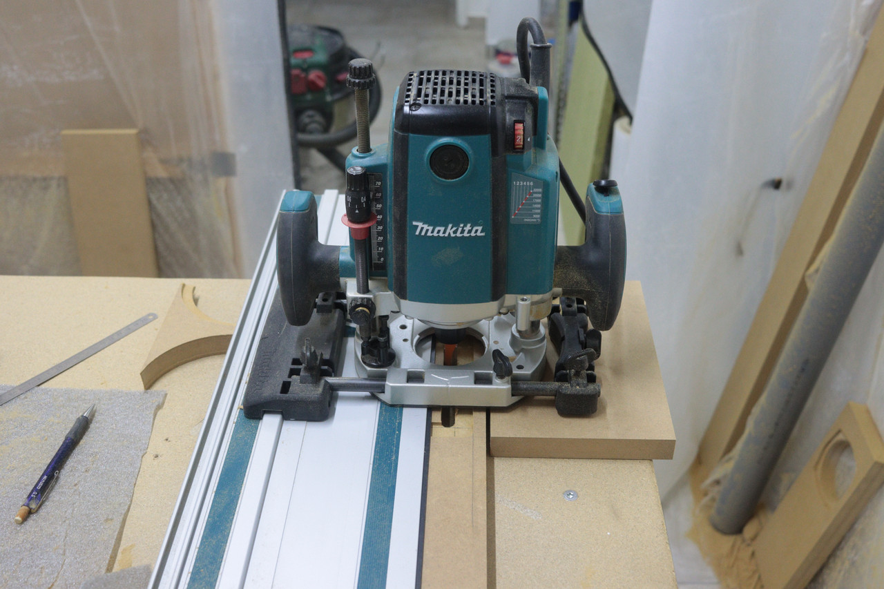

Všetko som mal +1 kus. Ibaže prvú stenu som vyfrézoval tak že som mal medzi stredákom a basákom medzeru 18mm a vyzeralo to blbo... Tak som urobil další kus kde je asi 8-10mm. Ibaže som sa nesústredil pri frézovaní 45° z opačnej strany okolo reprákov a trochu som to prehnal :-D Takže rovno keď som to chytil do rúk tak sa to zlomilo :-D
Plus mám pocit že MDF z JAFu už nie je taká ako pred 10-15 rokmi. Zdá sa mi dosť riedka pri frézovaní... Takže sa další teda druhý rezervný kus musel urobiť z jedného boku...
Takže ten hlúpy tvar stredáku som v celku s cvičnou vzorkou musel značiť a frézovať rovno 5x :-D A to je babračka na pár hodín...
Ale už mám aj dosku podla IEC štandardu/ nekonečnú dosku pre meranie samotných reproduktorov. Aj keď teda používa sa asi len pre 8" a pre väčšie reproduktory prrsahuje najdlhší rozmer 2m...
