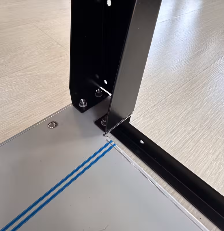

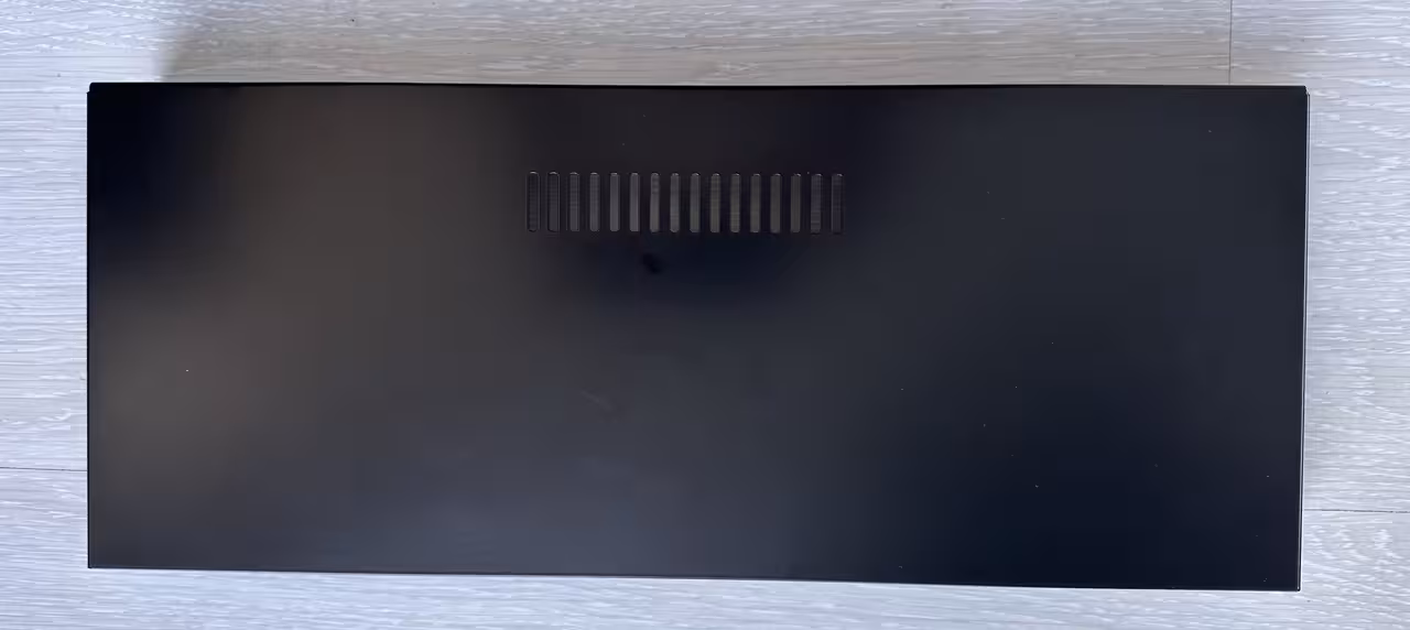

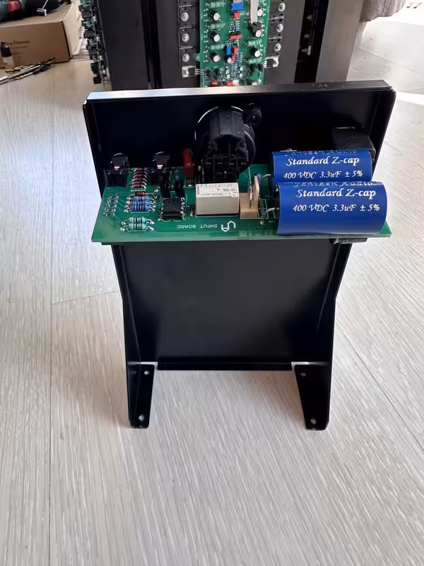

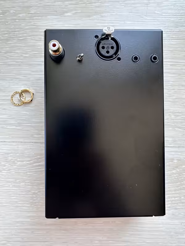

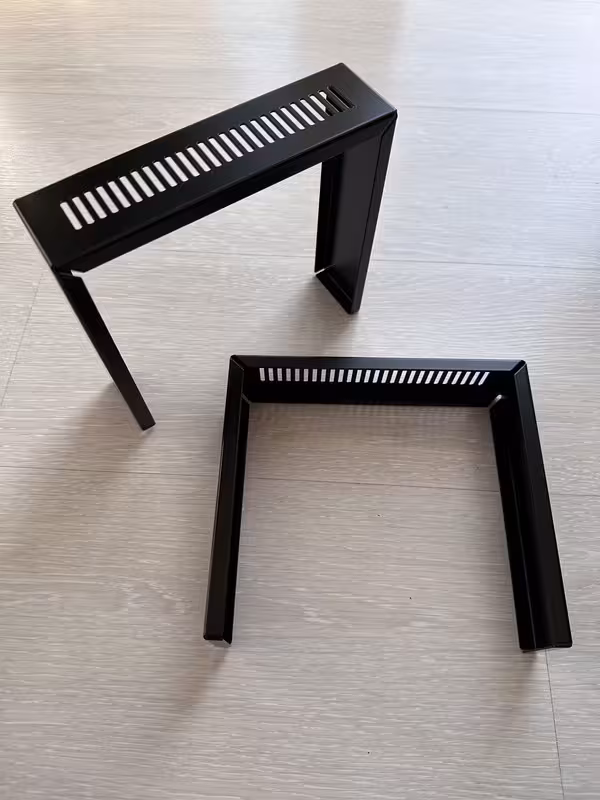

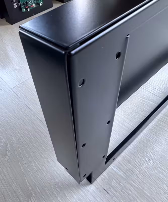

Dalsie plechy, spodny kryt, tie divne vyzerajuce vetracie otvory kopiruju miesto kde bude nozicka, v tom mieste su rebra chladica diodoveho mostika, s tym suvisi aj vyrez na jednej z vyztuh na predoslej strane kadial sa bude odvadzat teplo z tohto miesta: ![]() Drziak na predny panel, pre jednoduchost montaze som tu dal tiez nitovacie matice: ![]() ![]() ![]() Aj vratane mnohych ohybov, ked drziak dosadne na chassis tak spodne hrany ohybov mam v rovnakej vyske ![]() ![]() Na predny drziak ide takyto kryt: ![]() ![]() ![]() Zadny prostredny panel pre dosku vstupu, hned za tym bude "domcek" kam budu pretrcat hlavne elyty zdroja: ![]() ![]() Protilahla cast je rovnaka len bez dier na konektory, cele sa to zakrytuje tymto: ![]() A potom spojka/krytka medzi chladice, toto asi poznate z predoslych zosilnovacov, je to v podstate identicky diel: ![]() ![]() ![]() ![]()

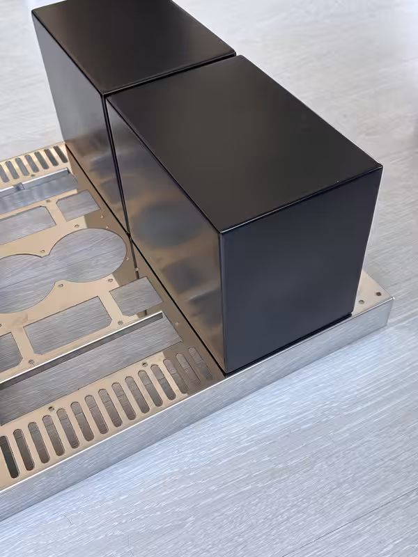

toto hore je M3 do 5mm zakladne, drzi to perfektne. Neviem co v tom vidi kazdy obrovsku vedu, len to chce cit. Navrtam volnou rukou(nemam stojanovu vrtacku), bateriovou vrtackou aj M3 do 4mm hliniku z boku...![]() A este krabicky na trafa ... toto bol najvacsi oriesok a nevedel som co s tym. V minulosti som si ich stale daval robit v klampiarskej firme z plechu zpajkovaneho v rohoch. Bolo to urobene pekne, ale malo to svoje nedokonalosti. Bolo to take... velmi dobre "kvazi diy". Tentoraz som nejak vykomunikoval s vyrobou plechov aj krabice na trafa. Bolo to komplikovane pretoze su steny vyssie ako dlzka zakladne, ale po prehovarani sa na to dali a zvladli to excelentne! Krabice su profi zvarene v rohoch a obrusene a cele praskovo nalakovane. Su absolutne DOKONALE. Ten zvar nevidno, vyzera to ako odliate z jedneho kusu a je to z 1,2mm oceloveho plechu. Mam pocit ze vyzeraju krajsie ako origo mekovske Co ma tesi najviac je ze su CNC pravouhlo dokonale, proste to sedi na chassis ako lego, aj diery na sroby, vsetky! a netreba nic dopasovavat. Z vysledku som velmi prakvapeny a spokojny, tak pekne som ani necakal ze budu, a dokonca do nich aj vojdu trafa skusal som! ![]() ![]() ![]() ![]() ![]() A takto sedia na vrchu: ![]() ![]() ![]()

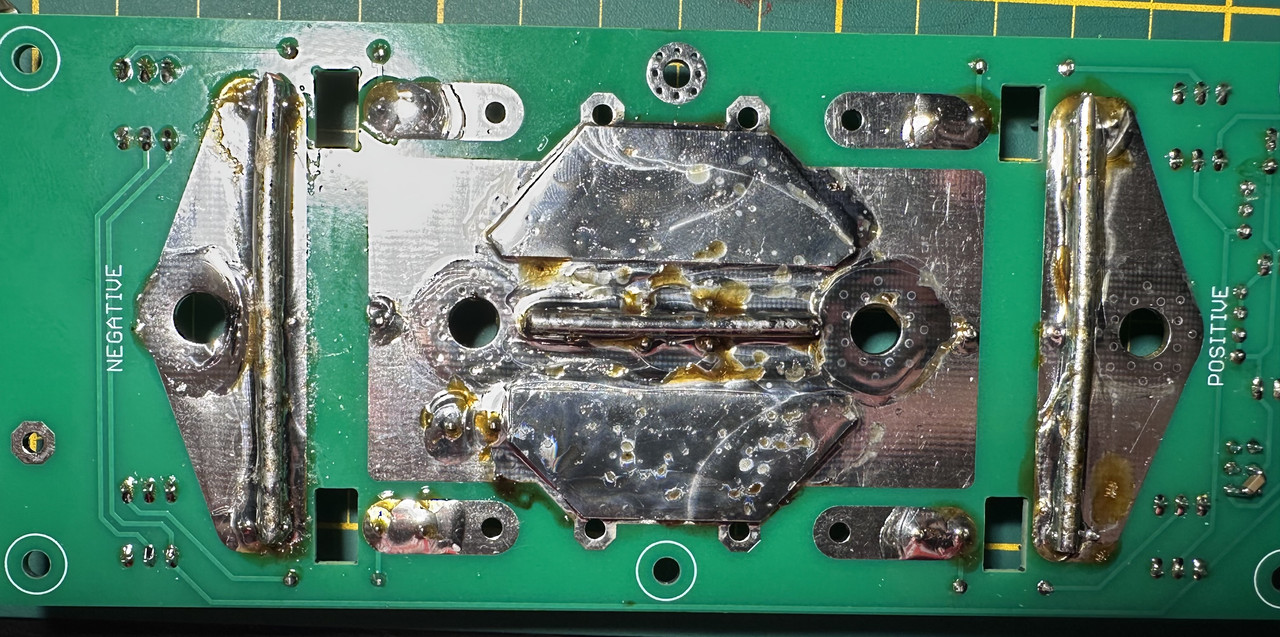

dolly j popis som neresil pred ohybom, pretoze som ho laserovat od zaciatku nechcel. ---- Vcera som experimentoval s trafami a vymyslal co s tym ako zalievat atd, bude toho asi potreba dost vela musim nadizajnovat nejake "plnivo" alebo nieco co zaberie trochu objemu aby tam neslo prilis vela polyuretanu lebo to vychadza na sialene mnozstvo. ---- Medzicasom som urobil takuto somarinu, vytiskol som take mini stupliky co sa nabiju na pretrcajuce zavity distancnych stlpikov takze chladic bude cely pekny cierny bez jedinej striebornej srubky. ![]() ---- Akurat rieism inu blbost a mam otazku, je to sice asi uplne jedno a riesim blbost ale zaujima ma teoreticky nazor... na doske nizsie chcem trochu posilnit spoje DPSky, tak som si na to kupil 6mm^2 drot. Ktore z tych dvoch prepojeni je podla Vas lepsie? Ono to je cele medene, z oboch stran, takze je to trochu jedno. Na velkych dierach toho velkeho strieborneho su napojenia na elyty, na hornom/dolnom okraji kde su male diery su vyvody na kable co idu do zosilnovacov, uprostred toho celeho su fastony kam ide stred od trafa. Ale ak chcem spoje posilnit, pripada mi ze ta druha varianta je lepsia nie? pretoze chcem aby velky "spinavy" nabijaci prud siel do elytov, a az od nich "ciste DC" do zosilnovacov... tak? ![]()
Pokud jsi chtěl vytvořit pro proudy oddělené cesty, měl jsi začít spojema na DPS.
Nechceš na to Cu plocháček 60x1mm? Mám tu zbytky 100 až 130mm dlouhé. Navrtáš do něj díry v místě padů, přiložíš na spoj, propájíš. Mám tu pěkné lesklé zbytky. https://photos.app.goo.gl/ka2qJKKATMdha47F6

Dobrej "drát" je i toto https://www.elektro-trutnov.cz/pasek-cu-...708-p3416/ :-)
ransom ano delit som to nechcel preto je tam vsetko vsade no a teraz som skoncil zase tam
pasoviny ... dakujem ale take doma mam sice trosku tlustejsie, podkladat pod dieru to nechcem, potrebujem vystuzit len okolie dier, ak by som diery podlozil pasovinou stratim par mm na vysku a potrebujem ich tam.bobcat, toto mam doma. Prislo mi to ale dost tenucke, (aspon to co mam ja ma 0,3x15mm = 4,5) tie tycky maju 6, nie ze by na tom zalezalo, ale asi by to s tou pasovinou vyslo uhladnejsie Dobry napad, skusim… —— je tam kopa tavidla tak to vyzera hnusne ale ucel to asi splni musim dokupit izopropyl ![]() ![]() Zistil som ze mam doma malo farieb kablu a potrebujem dokupit novy. Zdanlivo jednoducha vec je daleko zlozitejsia nez som cakal poznate eshop kde by mali 2,5mm^2 CYA kabely na metraz a roznych farieb a v normalnej rozumnej cene? (Potrebujem aspon 7, idealne viac)Vsade maju len klasicke farby do 5-6, uz som presiel asi 15 eshopov a stale nic. Samozrejme tme nesklamalo a tam ich maju kopu a krasne farby na vyber, ale odmietam dat za meter trojnasobok beznej ceny, v tmecku im uz uplne drbe.
