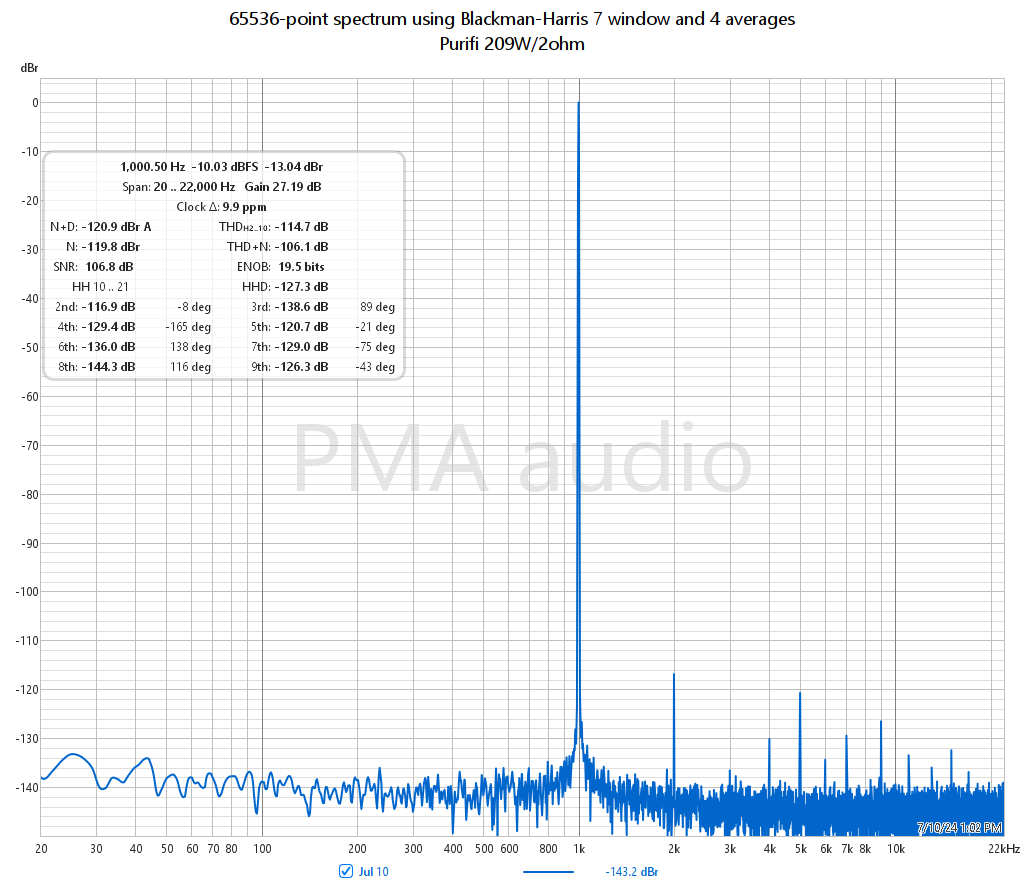

Pro zajímavost měření do zátěže 2 ohm - ne, to není nesmyslná zátěž, řada reprosoustav padá ke 2 ohm. To je jen ukázka, že tomuto zesilovači na zátěži prakticky nezáleží.
1) THD a THD+N vs. výkon do 2 ohm na 1kHz
2) THD+N vs. výkon na 1kHz a 7kHz - srovnání
A to je pořád jen se zdrojem 2 x 46V/10A, přičemž standardní použití je se zdrojem 2 x 65V.
Jelikož tu byla otázka 19+20kHz IMD, tak tu je CCIF IMD při výkonu 102W do 2ohm, měřeno s Fs=48kHz. IMD = -114.2dB, bez ultrazvuku.
209W / 2ohm

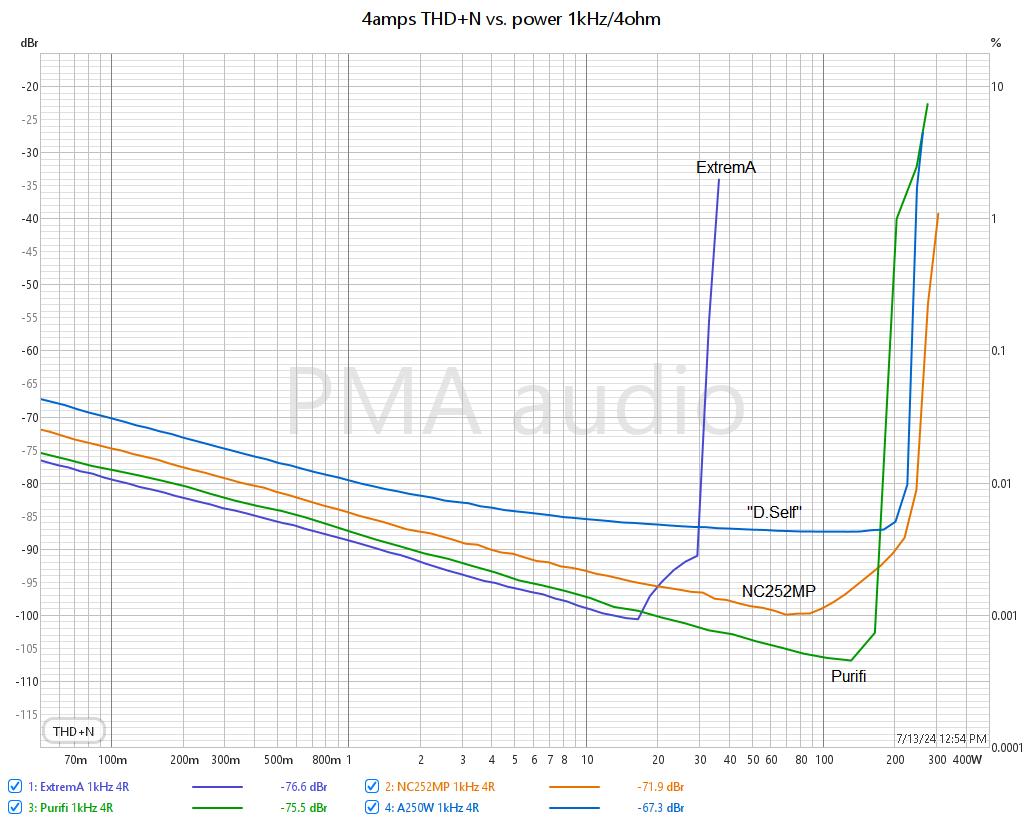

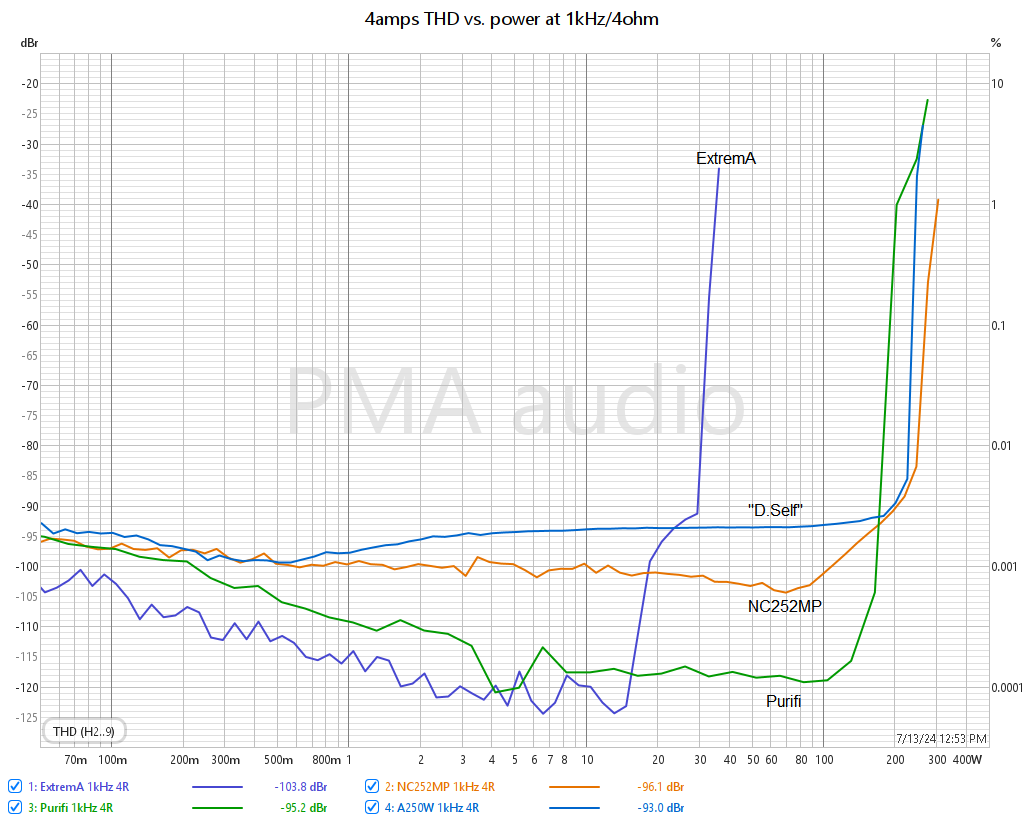

Možná může být zajímavé srovnání 4 zesilovačů:
1) ExtremA, class A, napájení 2 x 24V, rozkmit omezený OZ, zisk 25dB
2) NC252MP, class D, zisk 25.5dB
3) Purifi, class D, napájení 2 x 46V, zisk 27.2dB
4) A250W („D.Self“), class AB, napájení 2 x 56V, zisk 34.4dB
THD a THD+N v závislosti na výkonu na 1kHz/4ohm měřeno sestavou Topping D10s + měřený zesilovač + napěťový dělič + E1DA Cosmos ADC. V případě ExtremA vstupní napětí ADC s děličem na plný rozsah bylo 16.93V, pro ostatní zesilovače cca 65V. To zvýhodnilo ExtremA pro měření šumu (THD+N) a minima THD, jelikož se využil skoro celý vstupní rozsah ADC.
Měření THD v závislosti na výkonu
U ExtremA je vidět přechod ze třídy A do AB na cca 15W.
Měření THD+N v závislosti na výkonu
Jak už jsem poznamenal, „malý“ zesilovač ExtremA je zvýhodněný šumově díky skoro plnému využití vstupního rozsahu ADC, bez zvýhodnění šumově nastejno s Purifi. Řetězec D10s + Cosmos ovlivňuje dosažitelné minimum šumu, šum se musí měřit samostatně při zkratovaných vstupech zesilovače. Pořadí je pak Purifi, ExtremA, NC252MP, A250W. A250W je znevýhodněný velkým ziskem. Zkreslení A250W je podobné DPA330/380 - pro představu.

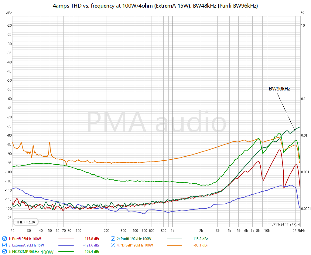

Cool merania škoda že všetko merané pri 1kHz čo tak 20kHz ?
Témata: 5
Příspěvky: 2 254
Registrace: 2007
Máš to v prvom príspevku v tomto vlákne.. cca 0,01% na 20kHz pre100W/4ohm
Témata: 12
Příspěvky: 813
Registrace: 2009
14. 7. 2024, 11:35
(poslední úprava: 14. 7. 2024, 11:41 | PMA)
dhaman napsal:Cool merania škoda že všetko merané pri 1kHz čo tak 20kHz ?
Tu je srovnání THD vs. frekvence na 100W (15W ExtemA). Je potřeba to smysluplně interpretovat, harmonické zkreslení v ultrazvukovém pásmu nikdo neslyší. Je potřeba se dívat též na šířku pásma měření. Důležité je IMD 19+20kHz složek v audiopásmu, to jsem tu už dával a pro zátěž 2ohm a výkon 100W je to -114dB.
kHz v legendě se vztahují k vzorkovací frekvenci měření. Šířka pásma měření je poloviční, je tam jen 1 měření s BW96kHz. ExtremA zdvih THD na NF je vliv elytů v Cosmos a menšího odporu v předřadném děliči (FS 16.9V, u zbytku 65V).
