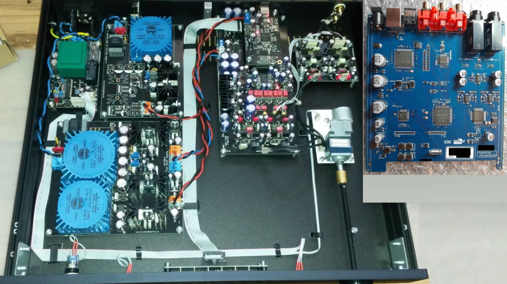

dawsoo napsal:... Nie je to síce celý test, ale porovnanie celej cesty od PC cez USB vstup DACov Topping E50 a Customworks DAC1USB cez zosilňovač až po reprosvorky je tu. A iné porovnanie tých istých DACov je tu. Foto oboch DACov:
mrba, ten CW DAC je neporovnatelne prepracovanejší a lepšie navrhnutý. Bohužial to AKM tomu dáva limity. Tak napríklad asynchronne USB audio je na doske zvlášť, je tam kvalitný izolátor, polypropylenové kondenzátory vo filtroch, lepšie regulátory a celkovo neporovnatelne lepšie urobené nepájanie a tiež výstupné buffery takže výstup ide zatažiť. Už výber OZ má zásadný vplyv na zvuk a ten v topinkovači by rozhodne nikto z konštruktérov čo poznám do DACu nedal... OLG ako svina aby mal samozrejme nízke THD, bipolárny vstup a nič extra rýchlosť.
Ten Topping je oser, odpovedá cene. Určite sa dajú nájsť aj preprocavanejšie urobené DACy s týmto čipom... Dal by som ho tak k tomu danwattu v Bčku tu na fore, tiež meria dobre :-D

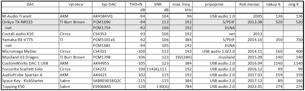

Je to tak a preto som si ponechal oba. Zvukovo ich neodlíšim, ale THD a odstup má meraním o niečo lepší Topping.
A OPA1612 asi nie je až tak zlý, či? Hold za tých 6 rokov vývoja sa čip asi o niečo zlepšil. Tieto mi zatiaľ prešli ušami:
