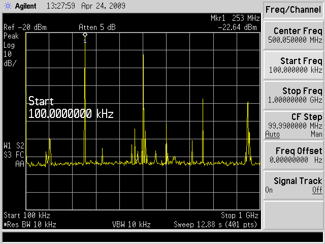

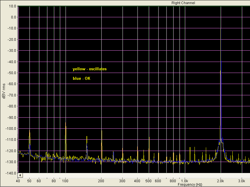

Dohledal jsem pár záznamů z roku 2009 z VHF oscilací Dispre 2 BJT.
Záznam ze spktrálního analyzátoru
Promítnutí do násobků sítě v audio spektru
Tohle je ale "mírný" případ, jelikož oscilace nejsou stabilní. Projevovaly se i celkovým nárůstem šumového dna směrem k nízkým kmitočtům a velkým nárůstem druhé harmonické.
