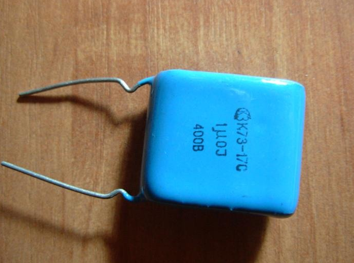

K predchadzajucej strane,k debate o kondoch:
Wima MKS4 je slusny standart,ale napr ruske PETP K73-17 su lacnejsie a na niektorych poziciach urcite zvukovo lepsie ako "odrusovacie" Wimy.Nie som netopier,ale je to jasne pocutelny rozdiel.Kondy su,a vzdy boli alchymia.

Rozhodně by měly být lepší (co se týká měřitelných parametrů) kondy PP (polypropylen) než PET (polyester). Wima MKP/FKP je PP, MKS/FKS je PET. Jestli to má vliv na zvuk nevím, neporovnával jsem to. Netuším ovšem, proč by měly být zvukově lepší různé PET mezi sebou.
PS. Většina kondů značených MKT od různých výrobců je PET, včetně Tesla TC207 a MKT207. Podle audiofilů je nejlepší papír v oleji, ale obávám se, že tady už nejde ani tak o měřitelné rozdíly, jako o dojmologii o prostoru, mikroprostoru, nanoprostoru a možná i pikoprostoru, horizontálně i vertikálně...
PPS. Já osobně si v audio cestě vystačím s Wima MKP, mimo vazební s MKS. EPCOS nemám prozkoumaný, ale vím že dělají taky MKP PP a MKT PET. Které použil Marek netuším.

Takze k tem kondum, až tu bude v létě ta "sešlost" tak můžeme udělat i slepý test ohledně kondenzátorů, to by nemusel být žáden větší problém. sám jsem na výsledek zvědavý. Jen je třeba ty "správné" sehnat. Já mám právě dobré zkušenosti s Wimou a tím Epcosem a proto jsem je použil v OTL-ku. Taky reference na netu se překvapivě schodovaly, že kondy obou značek jsou na poměrně slušné úrovni.
