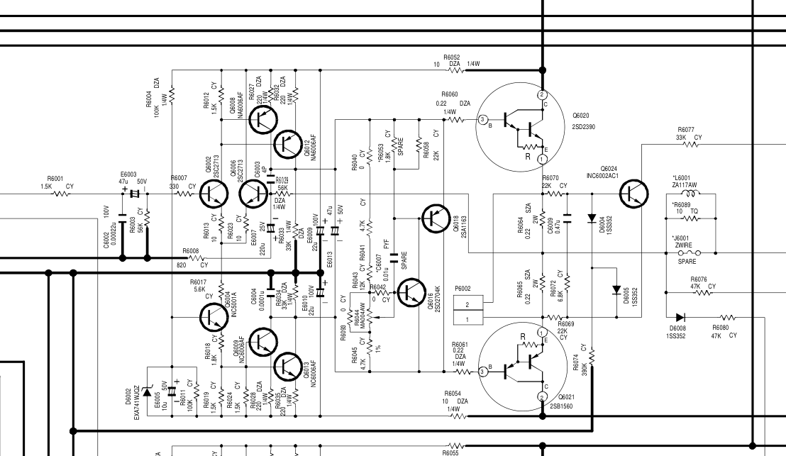

z veze Aiwa
[Image: aiwa.jpg]
Citovat
to je hodně minimalistickej zes ala transiwat s difernciálem na vstupu... TO budou asi ranný demdesátky, kdy tranzistor stál ještě nějaký peníze. A klidovej proud asi taky bude čistá nula, ten 0.22r je tam asi pro jistotu, kdyby náhodou, nebo kvůli příčnejm rpoudůnḿ na vyšších kmitočtech, nebo jako pojistka?...
Citovat
tak tak, ze spotřebky, kde často bývají prioritou nejnižší výrobní náklady, bych si inspiraci raději nebral. Respektive fungovat to určitě bude, otázka je jak kvalitně.
Citovat
