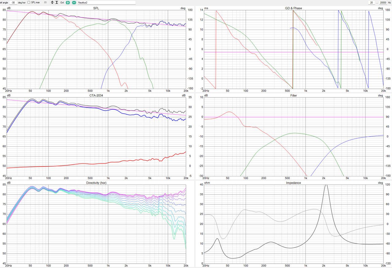

Cez obed som mal trochu cas a pomeral konecne celu panoramu
Uz mam vsetko postpro hotove. U takto uzkej ozvucnice s tym trochu celkom zamava bafflestep  aby sa to na spodku nevyhrbilo a aby to nebol aktiv ale zvladol by som to pasivom bude treba zahladit hrb cez RLC.
Moja otazka je - aka je podla vas vhodna minimalna impedancia u 4R reprosustavy? aby to bolo v ramci nejakeho "normalu"  pod 3R uz je velke prasactvo?
Nahadzal som vsekto do virtuixu a len po 15minutach hrania sa to vyzera VELMI dobre  faza bomba. Trosku to bude chciet viac pohrat sa s naviazanim stred vyska a zhodnotit priority ale ked uvidite tie horizontaly tak odpadnete  Horizontalny directivity pattern je tak pekny a pod kontrolou akoby to bola horna aj ked nie je

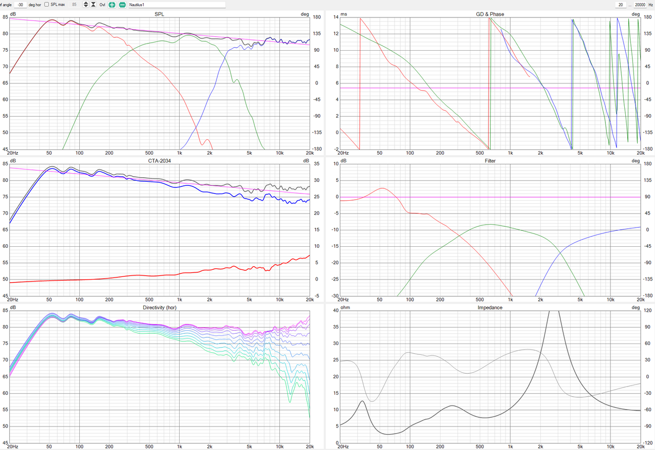

Este sa s tym budem dlhsie hrat ale aspon aby ste mali na co pozerat tak vam sem hodim prvy koncept vyhybky a merania (0-90°). Basy skombinovane nearfield+farfield+baffle step (380hz), to iste pre stred (bs 640hz). Ref angle 30° | target -0,8dB/oct
- bas/stred deleny 12db/oct. celkom nizko + RLC na basoch aby tam nebol hrb a trochu sa zrovnal spodok
- min impedancia nepada pod 3R
- kopcek na 1,5k by este slo mierne vyhladit filtrom ale neviem... uvidim
- silna rezonancia stredu na 12khz extra utlmena aj ked je nizko
- vyskac deleny 18db/oct. + ma zaujimavu difrakciu na 7k, dalo by sa to odfiltrovat ale potom trpia ine veci takze tam ostane - je to textilna kalota takze asi ok
Dalsi koncept...
- trochu nizsie deleny stred/vyska = vdaka tomu trochu este krajsia smerova charakteristika a trochu viac utlmeny prvy breakup stredu okolo 4k
- je tu ale len 12dB filter pre vyskac a na 20mm kalotu sa obavam ze by to mohlo byt trapenie:

Ty brdo, to vypada pekne. Umis i ten waterfall, akumulovanou energii? Šel by u te prvni verze pustit stredak trochu víš? Aby vyplnil tu díru. A výšku dělit výš ale jen 12dB?

ano ale asi to nebude ovela prehladnejsie, energiu inak vidis v prostrednom grafe modrou to je power response, cervena directivity index.
Stred som skusal vyssie ale na 4k ma membrana slabucku rezonanciu co by nebolo dobre, a tiez smerova charakteristika uz pada viac ako u kaloty takze to je celkovo horsie riesenie.
Diera sa ta vyzehlit tym ze dam na kalotu RLC na 7,5k a vyhladim hrb (na power response to najlepsie vidiet) lenze ked vyhladim uhly, nulova os je horsia. Je to nejaka difrakcia ktoru vyhybkou neviem ci vyriesim, skusim cez vikend. Je to ale malicka textilna kalota takze ten hrb nebude az taky jedovaty (asi) a asi to bude mensie zlo.
Jardo tu je waterfall a power response s RLC na strede(1,5k) aj vyske(7,5k), je to trosku hladsie ale na ukor ovela zlozitejsej vyhybky, este uvidim ako to dopadne. Hlavne ze je co ladit...

jardag69: nie je diera ako diera  toto nie je diera ani z pohladu osovej charakteristiky. Je to len kozmeticka zalezitost. Radsej necham “dierku” okolo osi a mam vyrovnanejsiu listening response - v tomto pripade si Wili urcil 30st. a tiez celkovu power response.
Wili: kompenzacia baffle step sa takto od stola zda trochu prekompenzovana, miestnost na spodku este dost prida, aj ak je velka. Ale to asi este doladis.
Skor mam otazku: meral si kazdy menic v osi, ci len common mic position? Bola by skoda nevyuzit to, mal by si prehlad aj o vertikalnom spravani pri konkretnych koncepciach vyhybiek a mohol to porovnat posluchom (ak mas moznost to v dsp aktivne nakrutit). Na tomto fore som sa ohladom “spravneho” priebehu vertikal nedozvedel nic, ani od tych, ktori ich priebeh povazuju za dolezity. Musel som to len vyskusat a porovnat. Ale zaujima ma nazor aj inych.
