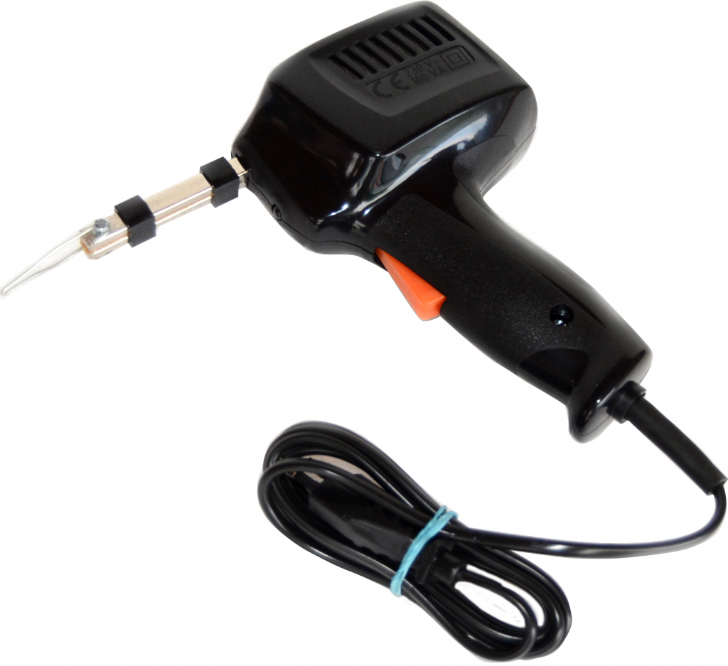

takovouhle "trafopájku" jsi nezkoušel?
https://www.gme.cz/pajecka-ltq-25-130w
jinak nedávno jsem měl v ruce https://im9.cz/iR/importprodukt-orig/0fa...f5bce2.jpg a ergonomicky děs běs - jak mohlo výrobce napadnout, udělat tomu kulatý záda?
