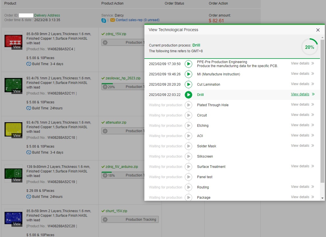

Ještě jsem poupravoval desku na shunt a zdroje, aby byly díry na kondíky více univerzální. Finální desky sem dám, až vše ozkouším, aby to někoho nenapadlo vyrábět s nějakým failem. Btw Pcbway má možnost sdílení projektů, takže to pak mohu nasdílet a kdokoli si to může dát do košíku. Zkusím najít, jestli tam někdo nedělal desku pro DAC. Dokonce dělají i CNC frézování, tak možná tam najdu i pěknou bednu.
V přehledu je krásně vidět, co všechno na desce dělají.

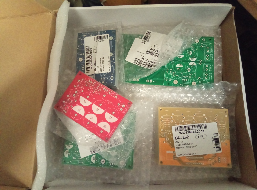

Přesně za 14 dní od objednání jsou desky doma. Vakuově zabaleno v bublinkové fólii. Sledování zásilky komplet z Číny až k místní poště. Aby to dorazilo včetně proclení a dph, tak jsem musel na pcbway vybrat dopravu "aliexpress standard shipping (IOSS)". Následně jsem napsal supportu na chat, že potřebuju odkaz k platbě na aliexpressu. Podpora mi zaslala odkaz na produkt, který jsem prostě dal do košíku a naklikal počet, aby výsledná cena byla stejná nebo větší než vyšlo na pcbway. Třeba ještě jednou zkontrolovat, že jde opravdu o aliexpress standard shipping a zaplatit. Poprvé mi tam při placení skočila úplně jiná doprava, tak se to muselo pak celé stornovat. Číslo objednávky předat na podporu a vyřešeno. Kdybych věděl dřív, že taková služba existuje, tak už bastlím dávno. Jen třeba počítat s tím, že tam mají jiné časové pásmo, takže když ráno vstanu, tak oni v práci končí. Pak třeba počítat s tím, že cena $5 platí jen za desku do 100x100mm. Minimální počet ks je 5, ale cena je stejná i pro 10ks. Pro jiné rozměry nebo extra požadavky je cena drasticky větší.
Všechny součástky krásně sednou. Mezery mezi vším dostatečné, takže první desky vyšly nad očekávání. Měl jsem obavu, jak bude vidět bílé písmo na žluté masce, ale jde to přečíst v pohodě. Co bych mohl udělat lépe, je větší vzdálenost mědi(rozlité země) od díry na šrouby. Ale při použití podložky nebo plastových šroubků to nevadí.

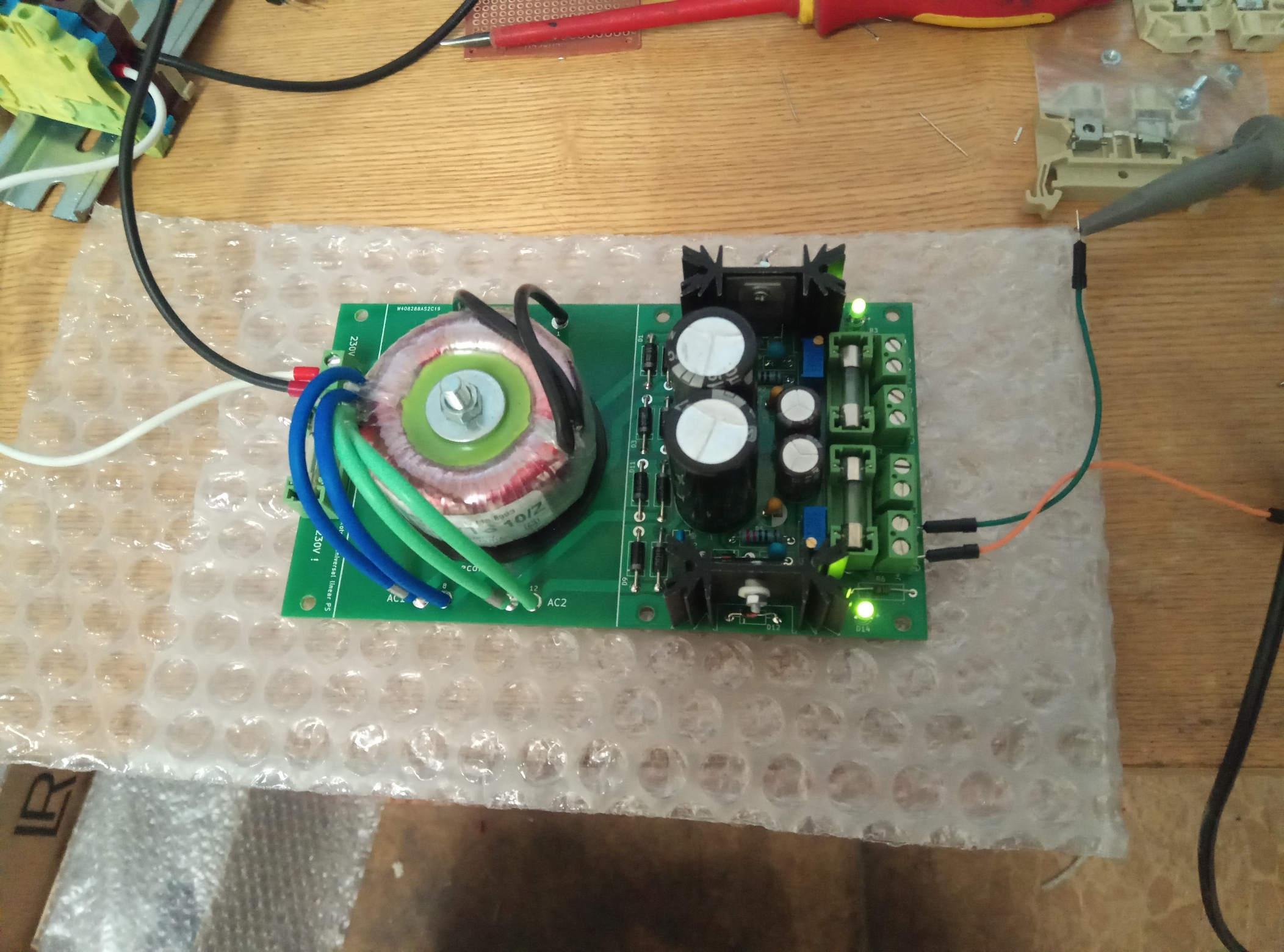

Univerzální zdroj s LM317 funguje. Tady je jen menší trafo pro jinou aplikaci.

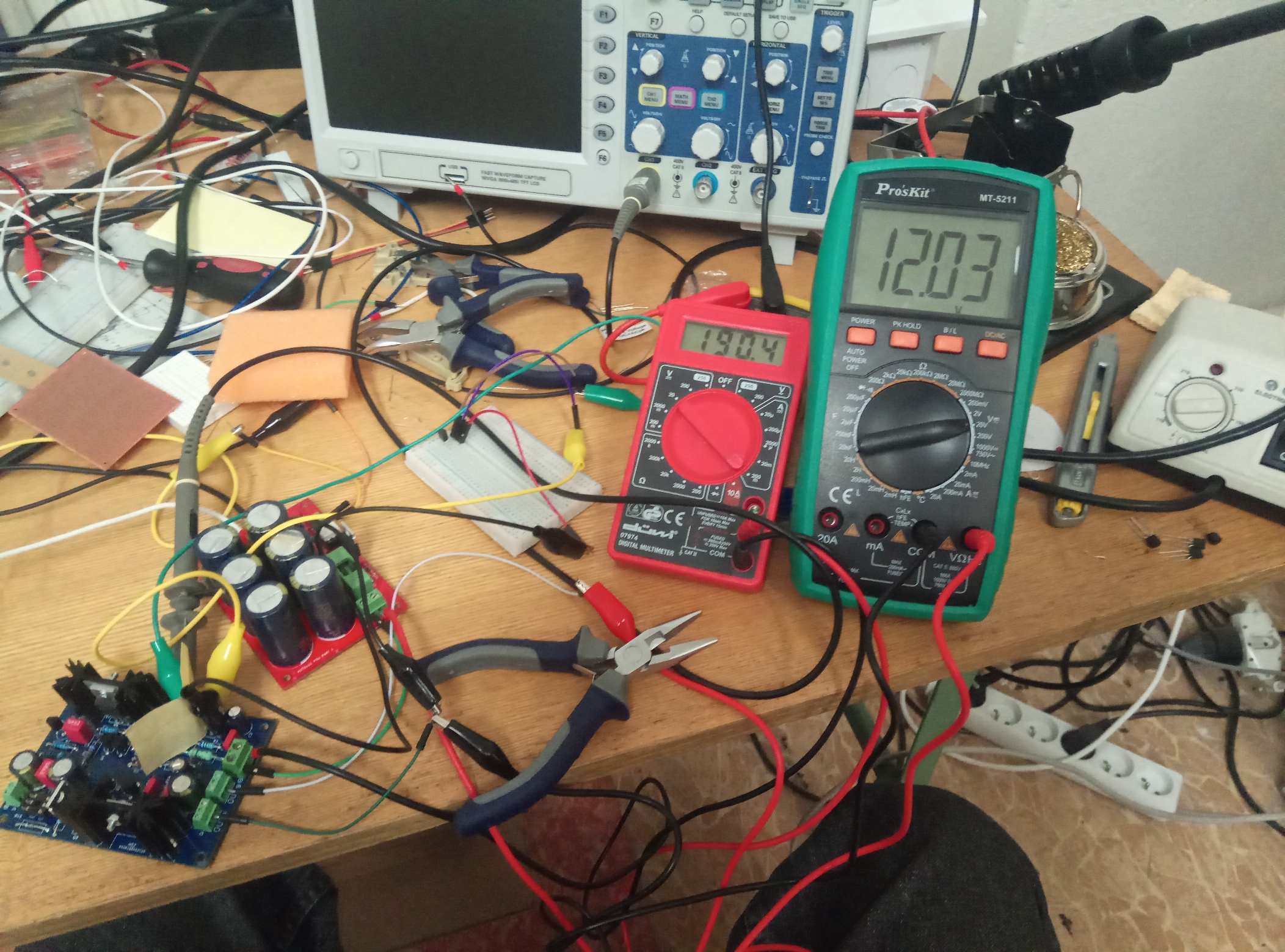

Shunt funguje a ani nic nehoří Grin Na všem v pohodě udržím prst. Nakonec jsem výstupní napětí snížil na 12V pro zesilovač, 15 je zbytečně moc. Alespoň to míň topí. Odběr shuntu by měl být 200mA a ne 190mA, ale ovlivňuje ho trochu i zesílení tranzistoru(Q1) a odpor(R1) má taky velkou toleranci. Zajímá mě hlavně, jak si vede ve srovnání s LM317. Měření šumu a zvlnění je skoro na úrovni šumu samotného osciloskopu. Při zatížení proudem 90mA je u obou zdrojů šum 3mV (z toho 2mV má samotná sonda+osciloskop). Ale některé dráty nejsou stíněné ani kroucené, takže zatím měření o ničem. Hlavně je síť zabordelená síť spínanými zdroji.
U zdroje s LM317 při zatížení odporem 132ohm klesne napětí z 12.03V na 11.73V. Z toho vychází výstupní impedance 3.3ohm.
U shuntu klesne napětí z 12.03V na 11.99V. To je impedance 0.44ohm. Takže alespoň 1 parametr se zdá být o řád lepší. Je tedy otázka, nakolik to ovlivňují třeba filtrační kondenzátory, protože u shuntu je 4x větší kapacita.
[Image: foto_shunt_mereni.jpg]
Citovat
Při zatížení shuntu sinusovkou 90mA 10-100kHz, to drží 12.03V s rozkmitem +-10mV. To by měla být impedance 0,11 ohm asi. To beru jako ok.
Místo odporu 3.6ohm dám 2.7ohm a tranzistor se zesílením 460x. To dává cca 240mA. To je tak akorát pro zesilovač a část IV sekce pro DAC.

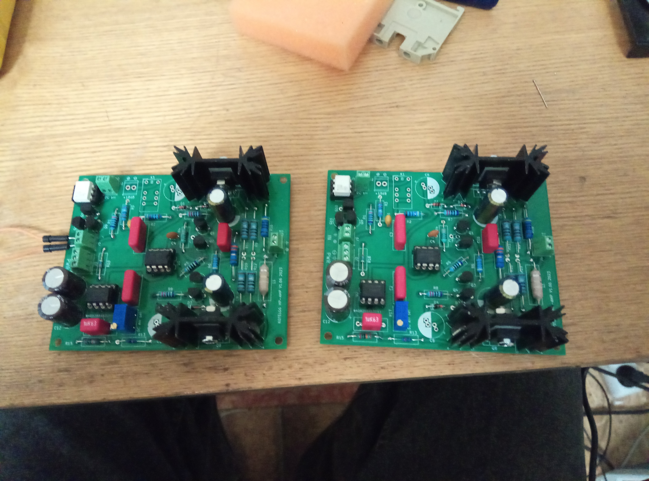

Tak jsem se dostal konečně k pájení zesilovače s OPA604. Klidové proudy odpovídají simulaci. 3.1mA pro budiče v diamond bufferu a 31mA pro konce.
Operák žere asi 5mA. Problém je, že klidový proud za chvíli naroste o cca 12mA a docela kolísá. Celý zesilovač pak žere 100mA.
Místo 0,47ohm emitorových odporů jsem zkusil dát 1 ohm a to už vypadá stabilně. Tím se klidový proud snížil na cca 20mA. Po 10 minutách stoupl na 25mA a drží. Tedy 50mA pro pár. To je akorát pro výstupní proud 100mA peak.
Až teď mi došlo, jaký je princip toho diamond bufferu. Budiče při vyšší teplotě zvednou zesílení, tedy proud protékající skrz ně a tím se sníží proud do báze konců. To kompenzuje zahřátí konců. Tohle úplně nasimulovat nejde. Uvidím, jak se to bude chovat v bedně třeba po 2 hodinách.
BC559B/BC549B od Diotecu mají hfe 290. Toshiba konce hfe 170.
Dc offset je 3.6mV.
Po vložení operáku TL082 na DC ochranu obvod žere nějak moc a koukám, že jsem se v dokumentaci překoukl a navrhl desku pro TL081. Ten má 2 piny jinak. Ale stačí malá úprava a půjde dát i TL082.

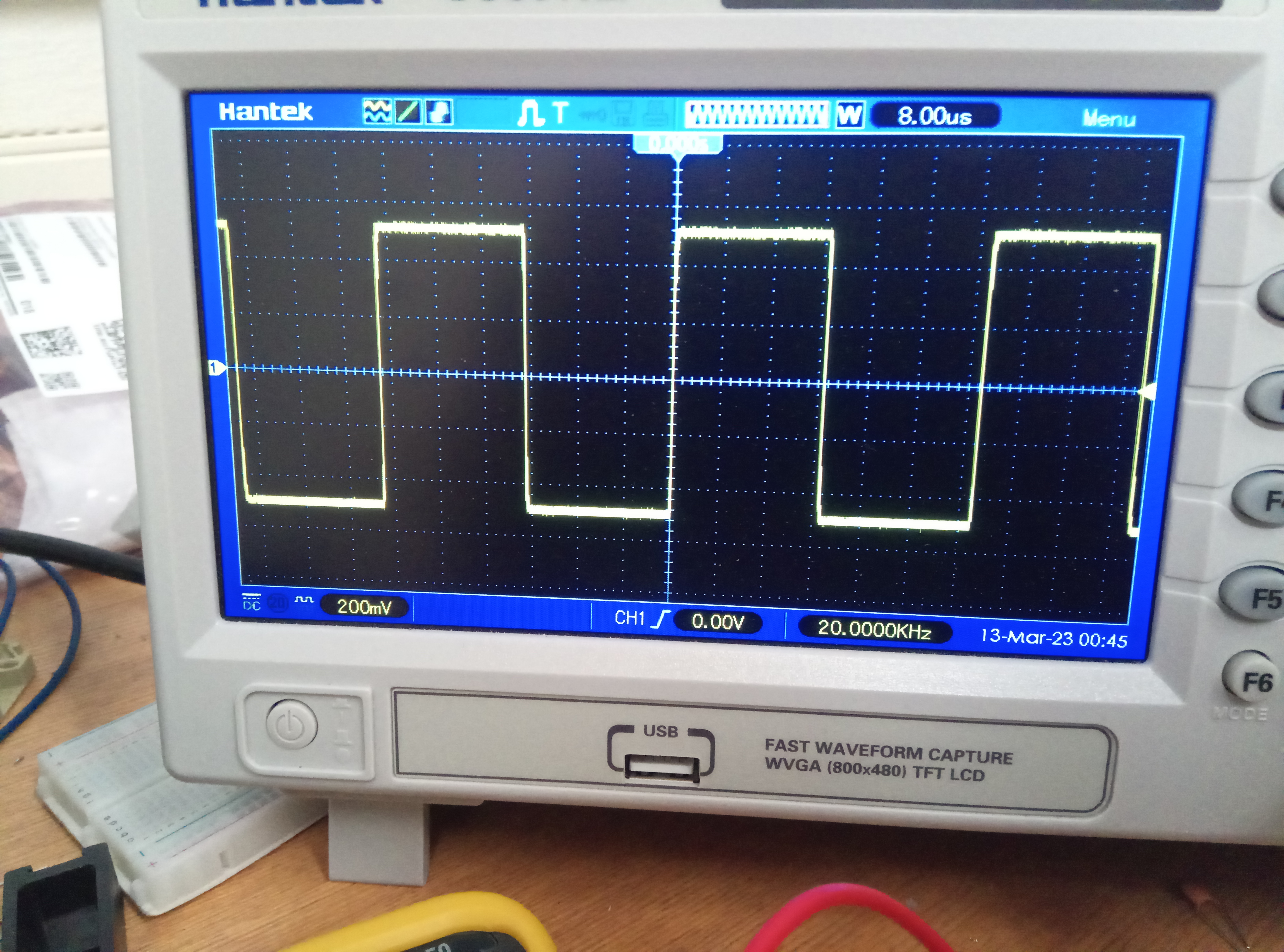

Tak DC ochrana funguje skvěle. Naladil jsem tak, že projde v pohodě 2 Hz signál v plném napětí. Při kladném DC offsetu 100mV reaguje za 2 sekundy (asi 1,5 sekundy záporný). Je jedno, jestli tam je offset s dalším signálem nebo čisté DC.
THD nemám moc jak změřit, protože osciloskop má vlastní šum na -50dB a do této úrovně žádné vyšší harmonické nejsou.

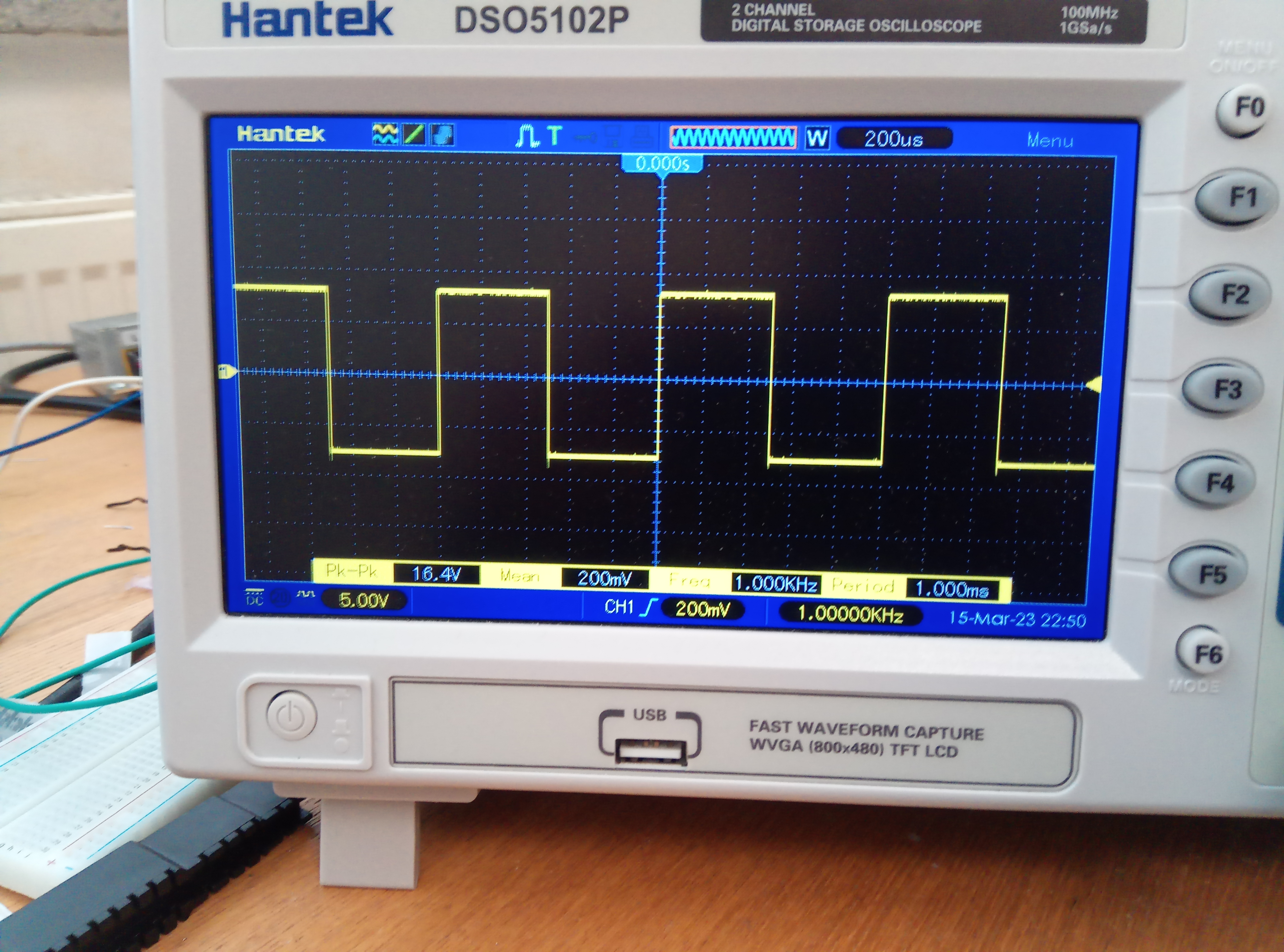

nějaké obdelníke: 1kHz, max napětí
[Image: obdelnik_1khz_16V.jpg]
obdélník 20kHz
[Image: obdelnik_20khz.jpg]

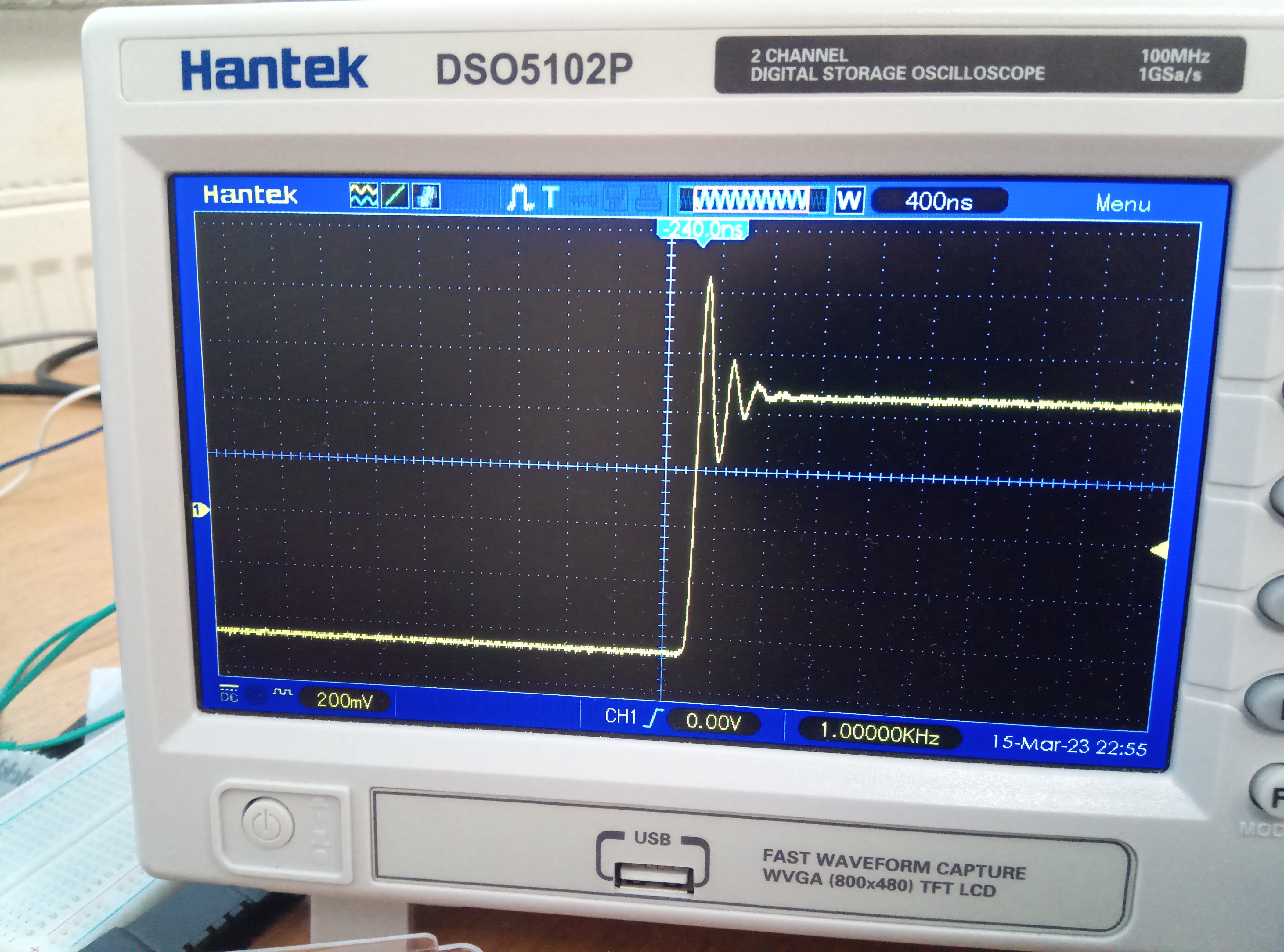

Při zvětšení je vidět oscilace, která je tam při zátěži nad 100ohm. Toto bylo i na simulaci. Jde to korigovat výstupním RL a boucherotem. Ještě budu řešit.
[Image: obdelnik_fous.jpg]

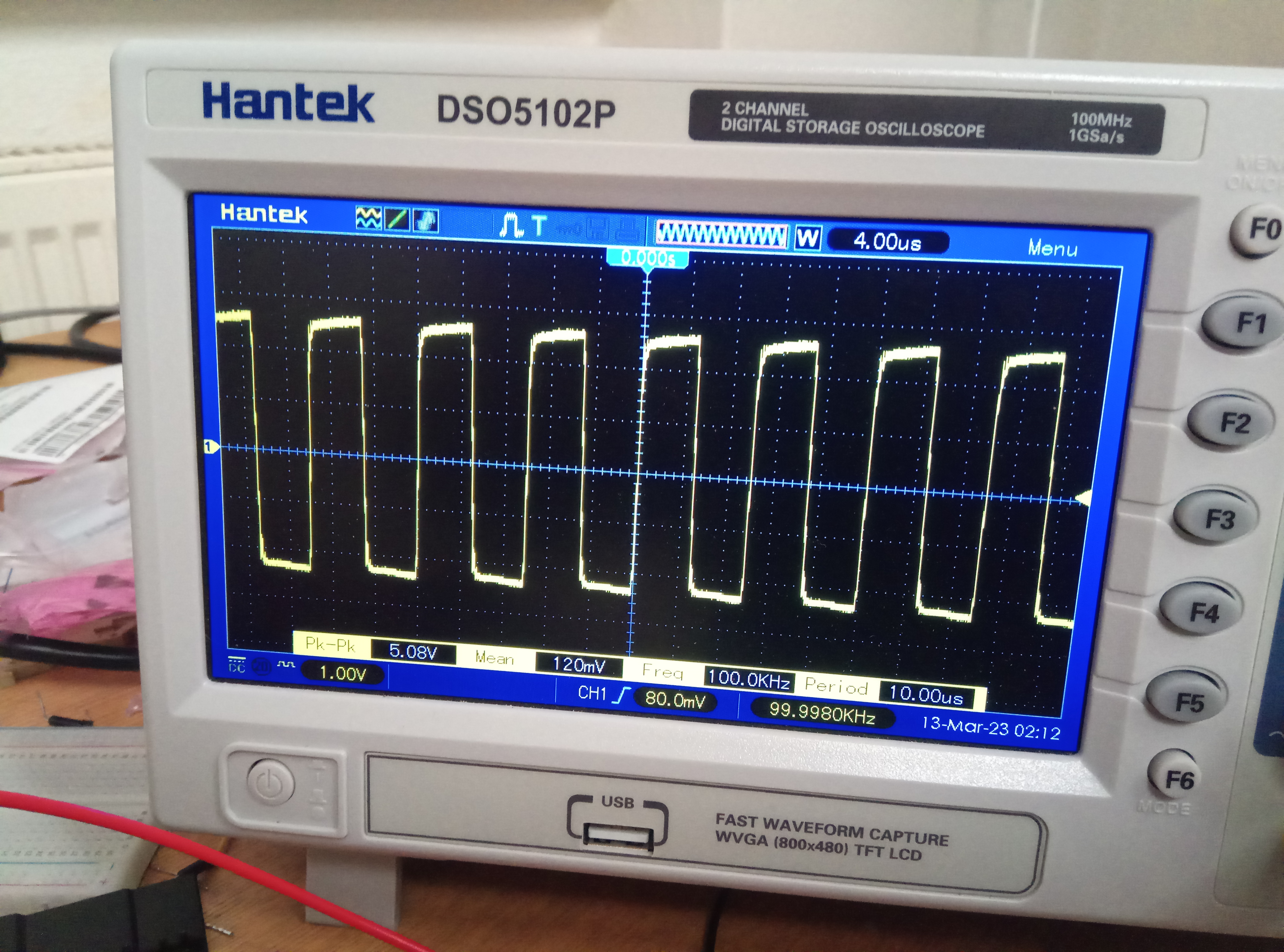

obdélník 100khz
[Image: obdelnik_100khz.jpg]
Citovat
uka, jak to je stabilní při kapacitní zátěži - tj. k zatěž. rezistoru dej paralelně 10n a zkus to kompenzovat ve ZV opampu
Citovat
Tie prekmity niesu pekné, mal by si to zakompenzovať.
Ten regulátor by bolo zaujímavejšie zatažiť obdlžníkom než sinusom.
