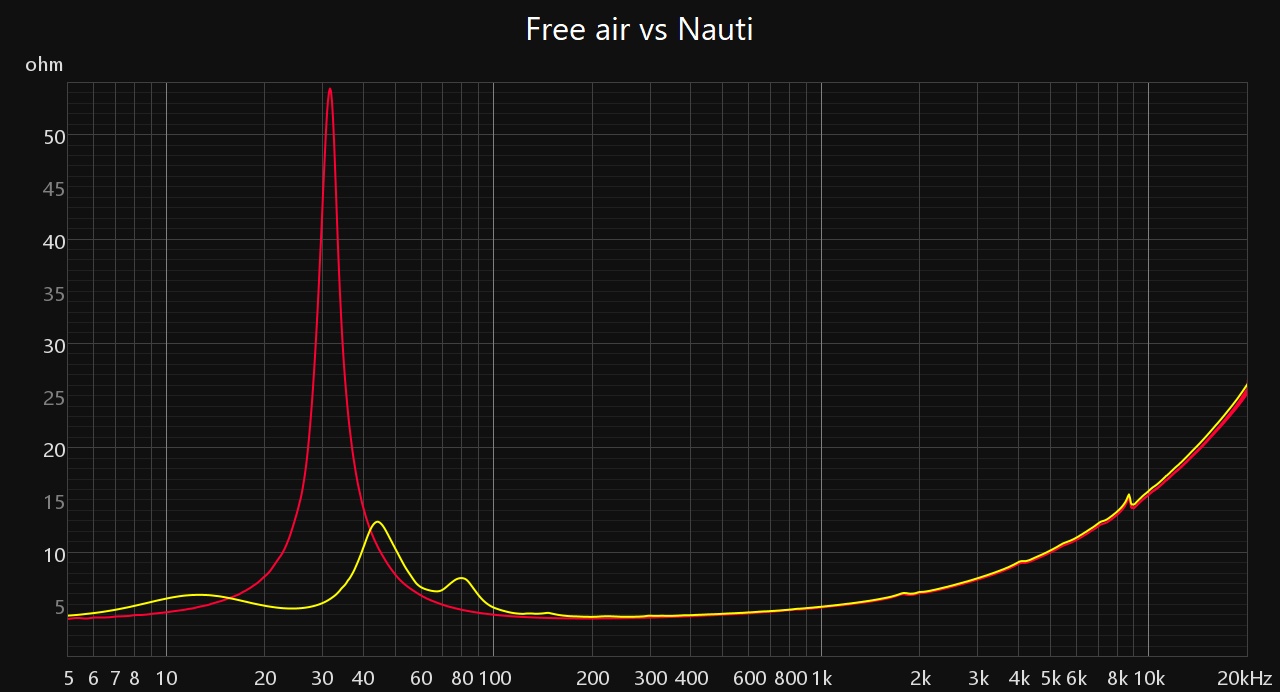

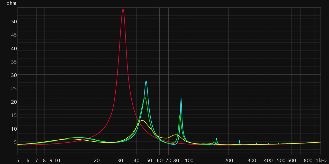

Ciastocne lepidlo uz vytvrdlo, tak som skusil nejake meracie pokusy lebo som bol velmi zvedavy ako to funguje
Neviem ci je reproduktor este nerozohrany a ma este tuhy zaves ale FS som nameral o 9Hz vyssie ako by malo byt, ale nekontroloval som nejako hlboko meraci setup len som vytiahol zo suplika meraci kabel, takze namerane udaje nemusia byt uplne presne... Bol som hlavne zvedavy na efekt ozvucnice
Tu su nejake zaujimave predbezne grafy:
(a sakra pozeram ze som neexportol legendu  )
Cervena = free air
Modra = prazdny nautilus
Zelena = cca 50x50cm molitan okolo repro
Zlta = v strede toho molitanu zrolovany 250g vatelin cca 70cm hlboko
Porovnanie freeair vs stredne "narychlo" vytlmeny nautilus:
Pri merani len samotneho nautilusu bez tlmenia to bol celkom šok... uz len pri poklepani na membranu bolo pocut ozvenu, akoby ten basak bol v kanalovej rure  to sa ukazalo aj na merani ako velke mnozstvo odrazov, a dost dobre to aj odpoveda simulacii
Zaujimave je ze uz len pridanim malickeho mnozstva molitanu (asi 50x50cm na steny okolo repro) sa to VYRAZNE zredukovalo. Potom som este skusil do stredu toho molitanu zrolovat 250g vatelinu, cca asi 70cm hlboko a to bol uz obrovsky rozdiel.
Dalej uz nelaborujem a idem postupne chystat veci na meranie vsetkeho a dokoncit druhy "box". Vyzera to tak ze vytlmit bude treba precizne, kvalitne, vela a cim hlbsie pokade dociahnem...
(to meranie vyssie je len "proof of koncept", ani som nemal utesnene vyvody na kable a sruby atd.)

Pro lepší přehlednost zkus dát rozsah na ose X=100 - 2000 Hz a osu Y=0 - 15 ohm.
Nevydá to nějak zle, ozvučnice vypadá že nerezonuje. Profukovalo to někde hodně (proof of concept)? Intuitivně bych řekl, že se to měřením impedance bude podobat uzavřence, ale nevím jak v tomto případě. Vím, že se kolem toho debatilo, ale nevím k čemu jste došli. :-)
Témata: 11
Příspěvky: 2 675
Registrace: 2016
23. 3. 2026, 9:42
(poslední úprava: 23. 3. 2026, 9:44 | kaed)
snad 20-2kHz. Jinak tam nebudeš mít rezonanci repráku... zajímavý je, že nějaká vlastní rezonance membrány je až někde na 8kHz, to bych u 8" čekal mnohem níž. Spíš je otázka, jak si tenhle reprák poradí s uzavřenkou... P.S: tolik práce se šnekem a nakonec ho ucpeš kusem vatelínu

100 - 2000 Hz, jde o rezonance uvnitř.
Témata: 4
Příspěvky: 297
Registrace: 2007
23. 3. 2026, 11:33
(poslední úprava: 23. 3. 2026, 11:57 | Leonardo)
Wili nenech se rozhodit hloupostmi :-D
Je to běžný průběh TML protože se jedná o LADĚNÝ zvukovod, nelze o tom přemýšlet jako o Helmholtzově rezonanci jako u bassreflexu.
Spíš se podívej na to co dělá změna tlumení na frekvenční ose z pohledu času...a přijdeš na ty souvislosti.
Je to kompromis mezi zatlumením a dynamikou.Nevím jak tady u exponenciály s uzavřeným systémem,ale u běžných TML když to přeženeš s tlumením tak reproduktor ztrácí dynamiku.
Rovná čára impedance je hezká na pohled, ale je to vždy něco za něco.
