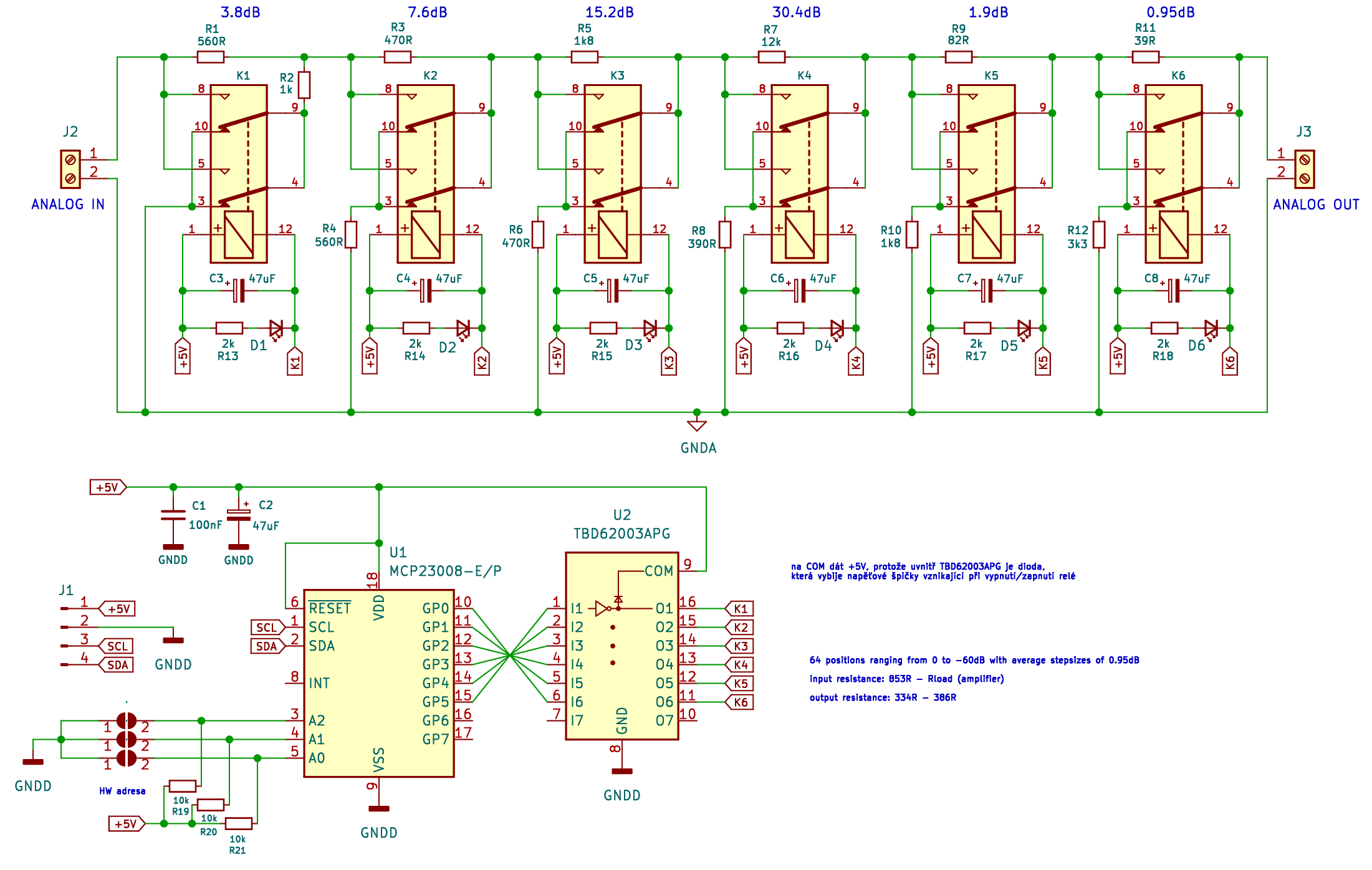

Na zeslabovači opraveny odpory. Přidány chybějící pull-up odpory. Ke každému relé přidán kondík.

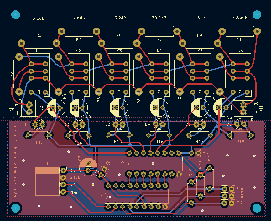

deska 93.4 x 76.1 mm

Nespôsobí tých 47uF už nejake spozdenie pri vypínaní? Každopadne je to vysoká hodnota. V prípade že to nemáš pred nejakym spínacím tranzistorom by som tam dal asi klasicky 100N.
Tá rozliata zem je hrozne roztrhaná. Ani v jednej vrstve nevyzerá velmi dobre... Veď ten R4 otoč o 180° a tie dalšie než... Hlavne sa rozhodni v ktorej vrstve chceš zem a v ktorej spoje. Bežne býva zem asi skôr v top. Takže všetky signálové spoje daj do bottom.
Pripadá mi že na tej doske by išlo daleko viac popracovať. Aj okolo logikých obvodov by to išlo lepšie. C1 daj bližšie k IO a prúd ber z C2 a nie pred ním. Sú to také základné veci čo by mal človek čo navrhuje dosky vedieť. Na druhej strane ani PMA neviem dať kondenzátor do cesty prúdu a to pri koncákoch kde už je to fakt blbé...

47uF jsem viděl dávat k velkým relé, ale u miniaturního to asi fakt může být moc. I tak tam někdo dával 22uF. Nejdřív stejně zkusím fungování bez kondíků.
Rozlitou zem bych asi nemusel pro signál dělat vůbec, protože při takhle osazených odporech stačí 1 trasa zleva doprava.
Zkoušel jsem několik variant osazení a tahle má nejkratší cesty.
Tak ještě malý edit.

Rozliatu zem na signál by som určite nechal a s dlžkou spojov to nemusíš hrotiť, to sa radšej zameraj na ich náchylnosť na rušenie a indukčnosť...
Ja som s DACmi strávil v eagle asi 1500 hodín :-D To som navrhol len 6 DACov a z toho len 3 rôzne čipy...
Reeb, mne sa nepáči ako na spínacie kontakty predošléjo relé tlačia elektromagnet nasledujúceho... Aj vedenie vodičov k relé pôjde velmi tesne so signálovými vodičmi... Mám to navrhnuté inak... Ale to je len môj dojem...

mechanik mne sa elmagnet blizko tiez nepaci a sam sa snazim to cim viac separovat, ale ak je tam ciste DC, obzvlast stabilizovane tak je to asi uplne jedno... napr. jazyckove rele v pohode urobis takmer nemeratelne velky odstup...
skor ma zaujima naco su dobre kondenzatory k cievke rele, tomu vobec nerozumiem. Ved to len zhorsuje parametre daneho rele.

Wili napsal:skor ma zaujima naco su dobre kondenzatory k cievke rele
Naprosto k ničemu, jenže kotel se rozhodl že nepůjde zavedenými cestami a chce vše vymyslet znovu a jinak
Ona zpomaluje i ta dioda co se tam dává normálně, ne tak ještě kondík

Jo, kondík tam být nemá. Ten se dává k AC relé nebo tranzistoru. Tak všechno zpět.
Posunem 2 odporů jde mít signálovou cestu z jedné strany a zem může být komplet z druhé.

Že sa tam nedáva by som zase natvrdil. Taký výrobca ako soulution má foliový kondenzátor na každom relé. Keď budem čisto teoretizovať tak tým stiahneš impedanciu cievky pre vysoké frekvencie a teoreticky to zopnutie a rozopnutie by mohlo byť nejake "kultivovanejšie". Ale chcelo by to reálne odmerať. Aj pri napájaní DC motoru je to základ odrušenia, spolu s uzemnením kostry a indukčnostou vo vedení. S odrušením DC motorčekov kvôli audiu som si užil dosť ešte keď som si staval také robotické autíčko keď som mal 9 rokov :-D Je ale fakt že v motore sa striedajú cievky a práve to robí rušenie. Tak ale teoreticky také môže vzniknutí pri zopnutí/ rozopnutí...
Hlavne si treba uvedomiť že keď sa to urobí na hovno tak je lepšie použiť potenciometer. Ak sa urobí mizerne doska a bude sa tam indukovať nejaky bordel tak je to reguláciu k hovnu :-D
Wili, tušim som pred rokmi zažil nejaku indukciu bordelu z ochrán kde bolo relé do zosilňovača a to som tam mal aj stabilizátor. Ale len nejaky blbý 78xx. Tie jazyčkové relé sú dobrý nápad. Plánujem ich časom skúsiť. Ja mám napríklad 100db stredovýšky a tam je počuť totálne všetko čo sa v napájaní odflákne...
EDIT: opravujem sa v tých ochranách nebol stabilizátor takže určite má zmysel ho používať a to aj na takúto blbosť.

Digitální zem není úplně celistvá, ale to neřeším. Tam nasázení prokovů stejně nic neřeší.

To je omnoho lepšie. Ale nechal by som tam možnosť osadiť 100N paralelne k relé. Prečo ten R2 je na rozdiel od ostatných kondenzátorov vedúcich na zem pripojený pred kontaktom relé a nie až za? kazí to dosku ktorá by inak mohla byť pekná symetrická... Dal by som ho proste nalavo od K1 relé...

První odpor je zapojen jinak, takže je to trochu hlavolam. Ale teď mě napadlo řešení.
Díry si tam pro jistotu udělám.

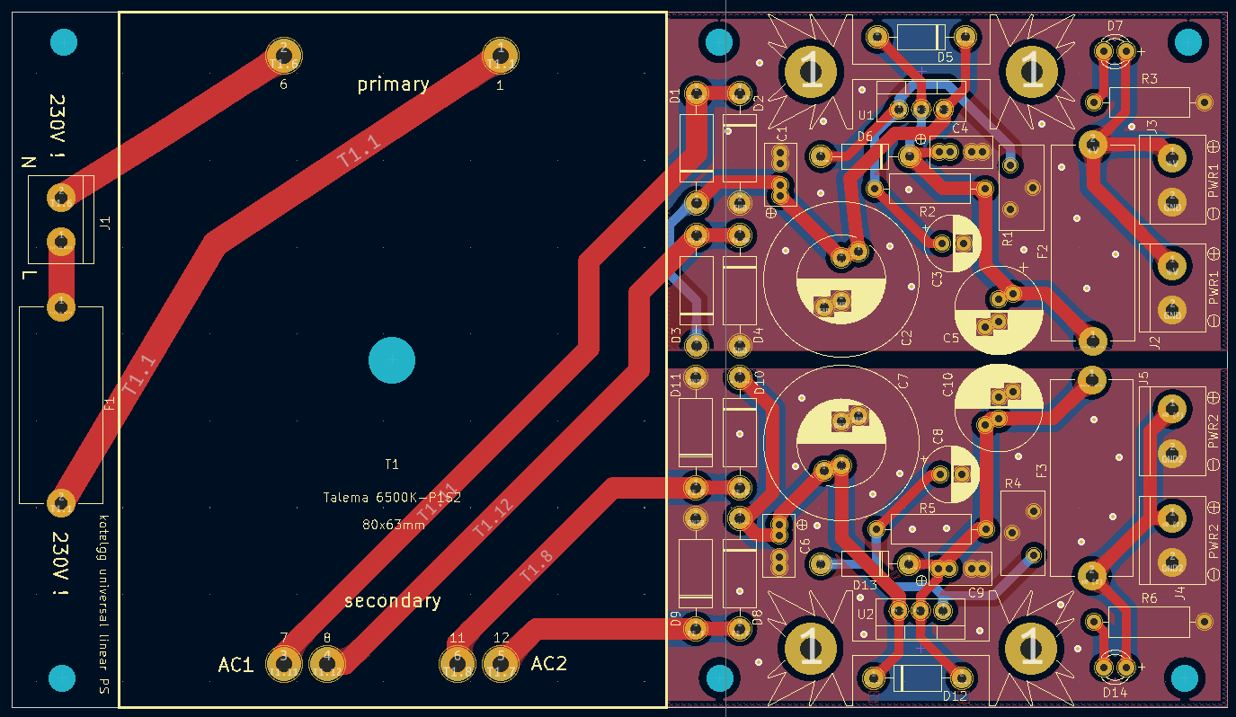

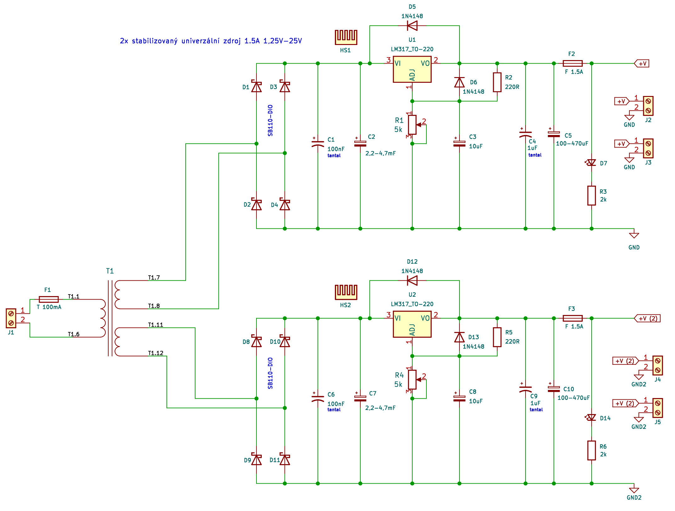

Zdroj pro arduino. Případně univerzální na cokoliv. Nastavitelný od 1.25V do 25V. Většina traf má 2 sekundární vinutí, takže by byla škoda ji nevyužít, i když pro druhou část zatím nemám využití. Ze zdroje lze udělat symetrické napájení nebo 2 různé zdroje. Menší nevýhoda je, že na pcbway je příplatek $25 za desku větší než 100mm.
deska 140 x 80 mm

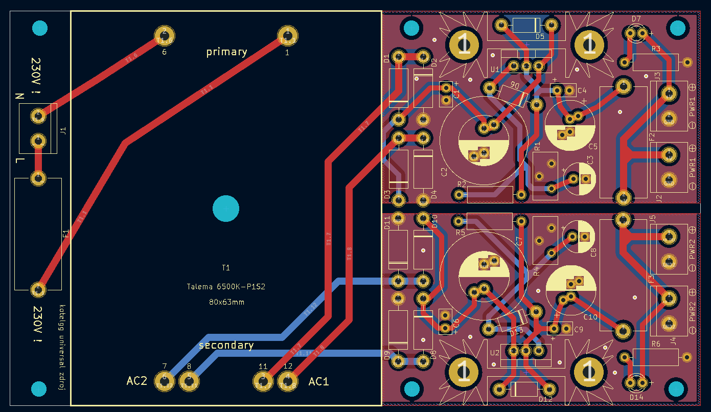

edit: upravená deska

Máš to kus obrátene... Ten R2 a R1 by mal byť blízko regulátoru, naopak ten vstupný a výstupný kondenzátor stačí dalej... Poradie C2 a C1 by som tiež prehodil ale ono pri LM317 na tom velmi záležať nebude. Tak ale technicky správne to môže byť aj tak...
Ale inak celkovo na digitál sa používajú iné regulátory. To skôr HiFisti všade dávajú tie LM317 a 78xx :-) Tie 78xx sú na digitál na hovno a celkovo pri 5V to má hrozný drop out keď sa to prúdovo zataží...
Ak je to len na digitál tak 35W trafo nepotrebuješ. Bohate by stačilo 1/3.
Ak sú tie relé na 5V tak nechoď s napätím trafa nad 9V pretože ti ten chladič čo tam máš pri výške do 30mm stačiť nebude...

Menší trafo v nabídce neměli  Ale v desce je díra i pro menší toroid. Budu dělat víc zdrojů a jeden potřebuju pro analogovou aplikaci. Zkusím najít ekvivalent lm317 s menším dropem. Nějaké LDO zdroje mám pro 12V, tak zkouknu, jestli sedí piny a koupím to samé na 5V. Odpory tam jinak narvat nejdou, zkoušel jsem to  Rozdíl 1 nebo 2 cm neřeším.

kotel napsal:Menší nevýhoda je, že na pcbway je příplatek $25 za desku větší než 100mm. A nenapadlo tě navrhnout to na násobně levnější a dostupnější 1vrstvou desku? To už dnes nikdo neumí navrhovat 1vrstvé desky?
Mimochodem, navrhovat šikmé rozmístění součástek, to chce hodně odvahy... Asi už patřím do staré školy, kdy se ještě součástky umísťovaly jen vodorovně nebo svisle.

Zdroj by šel udělat jednovrstvě, ale rozdíl v ceně je minimální. Lépe vyjde rozdělit desku na 2 části. Ale mohlo by to vypadat lépe, ještě to upravím.

Denkez, keď sa navrhuje na jednovrstve tak proste výsledok tomu odpovedá. Žiadna rozliata zem, dlhé spoje. Kto chce kvalitnú dosku tak tie dve vrstvy sú potrebné.
