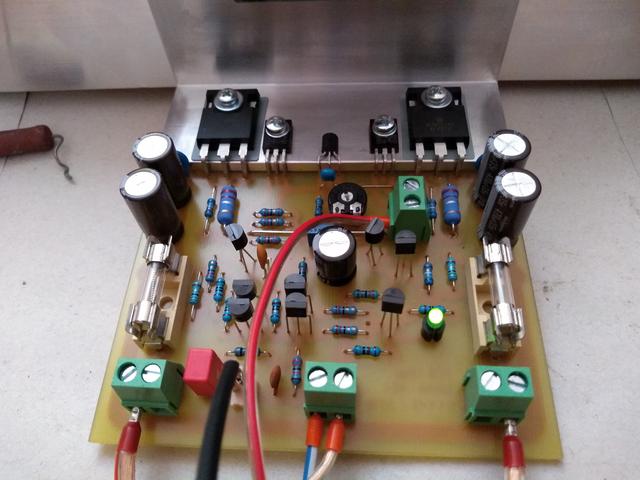

No já právě teď mám koncáky MJW21195G/MJW21196G , MJW21193G/MJW21194G a NJW0281G/NJW0302G což jsou tranzistory speciálně pro audio a lineární aplikace a hledám k nim dobré drivery. Je potřeba hledat nové tranzistory vhodné pro lineární aplikace a ne jen lpět na staré japonské součástkové základně. Já právě přemýšlím nad touto kombinací pro zesilovače 50 - 100W diferenciální zesilovač s proudovým zrcadlem BC550C a BC560C proudový zdroj pro dif.: BC547B VAS BC640 nebo 2N5041 proudový zdroj pro VAS: BC639 nebo 2N5551 + BC547B driver to je velká neznámá zatím: BD139/BD140 případně ty MJE... a konce ty tranzistory co jsem napsal víše. Prtotyp co jsem nedávno zkoušel s kombinací ve VASu BC640/BC639 driver BD139/BD140 a konce MJW21195G/MJW21196G měl šířku pásma 260kHz SR:30V/us. Od 300kHz začíná pomalu vzrůstat příčný proud. Vše měřeno s zátěží 4R.
[Image: IMG-20190111-100100287.jpg]
Takhle vypadá původní zesilovač se všemi potřebnými úpravamy, aby z něj byl opravdu zesilovač :-) z druhé strany použito ještě SMD osazení pár součástkami.
Citovat
#86
Na starých tranzistoroch netrvám, práve na opak, problém je že ON Semi nie je rovnocenná náhrada. Tak koncáky patria k tým najpomalším a vždy majú velkú kapacitu vzhladom k SOA v porovnaní s kvalitnými tranzistormi ako sanken alebo toshiba. Do VAS kde záleží na kapacitách nerobia nič použitelné. Sice kúpili fairchild tak jeden typ zatial majú... Pre 50W si mohol vybrať lepší typ koncákov keď to nemáš práve na budenie do 2R... No a hlavne to mám všetko doma nakúpené a mal som možnosť to aj počuť. Keď sa to osadí tým v schéme na prvej strane nemá to cenu stavať. Môžeš sa pozrieť čím osadzuje CW a ludia čo sa tomu venujú roky.
Inak nemáš tam dosť velký DC offset? V tej schéme je chyba... Hej a tie odpory z GES sú hrozné krámy, časom menia farbu na zeleno hnedú či akú :-D Pri pretažení hrozne smrdia. VISHAY sú lepšie :-D

No offset mám max 7mV po předchozím trápení 1kHz v plném výkonu.
Citovat
#88
Hmm, čakal by som viac... Ale aj tak by vstupná impedancia mala byť 22k. Malo by to mať aj menší šum potom.

Na to schema nekoukej to patří k tomu prvnímu prototypu :-D Ten pokus s koncema v TO220. Já jen na to navázal že by mě zajímalo jaké kdo používa drivery pro konce. Tady to je osazeno vstup nízkošumové BC550 + BC560 v zrcadle. BC640 VAS BD139/BD140 driver a MJW21195 /MJW21196 konce vstupní tranzistory a zrcadlo měřený na h21e a Ube v co neužím tol. poli. BC640 s co největším h21e.
