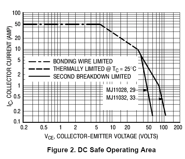

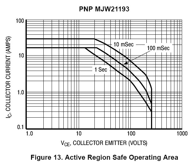

No ten darlington je bomba. Nejenom že má Ft jen okolo 1MHz, ale SOA po druhý průraz jen 50V/necelé 3A...
MJWčka mají při 50V a 100ms ještě asi šest ampér a to nemluvím o Ft, které je při středních Ic okolo 5MHz.
Už se nemůžu dočkat, až uvidím měření, kdy ty darlingy budou dávat 180W.

Federmann napsal:Doložte, kde že při 180W za hranicí SOA, to není jen kecet a pochlebovat, ale doložit. Federmanne, chceš to napájet až ±65V, na koncových tranzistorech může být tedy plné napětí zdroje, tedy 130V, nevšiml jsem si, že by SOA charakteristika byla až do 130V, katalogově je povolené napětí max. 120V.
