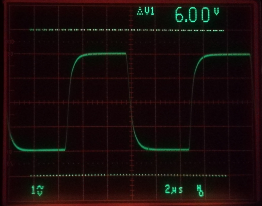

Tesla 680nF/100V je uz na mieste a odpory vo vzduchu.
Má vyznam aj ten 47nF až 100nF paralelne k R48? Bolo by to nepekne namačkané, no zmestil by sa.

10n je málo, tak 100n-1u, ale více není třeba.
Při buzení 100kHz obdélníkem to nepomůže, ten kond se za nějakou dobu stejně nabije, ale to tam nemá co dělat, je to audiozesilovač.
Jevy na hraně vyvoláš zrovnatak 10kHz obdélníkem a to by už měl zesilovač snášet trvale.

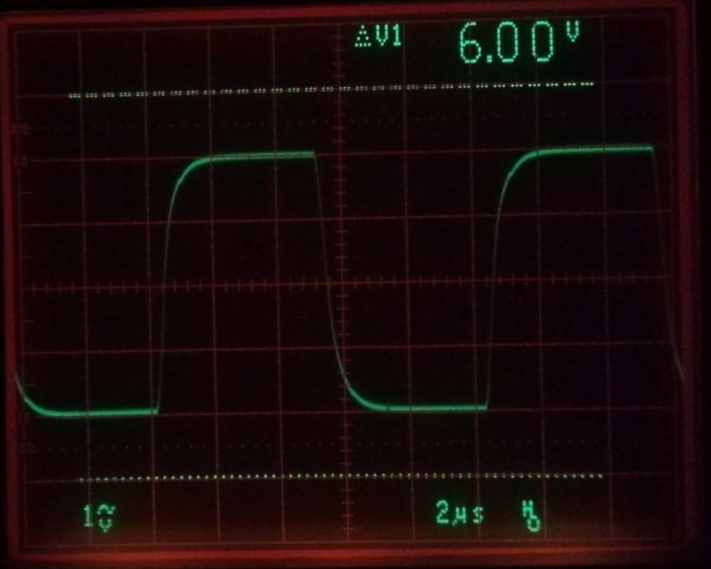

Tých 10nF som myslel na pozícii predbudičov a R48. Na budičoch som dal 680nF ako vidieť z foto.
Ukazuje sa to ako spravna cesta, aj ked je tam teraz iba ten 680nF pred koncovymi tranzistormi. Ešte to porovnám s verziou bez kondenzatora. Ale myslim ze zmyzla jedna kudrlinka na hrane pri 100kHz 40Vp-p.

100kHz, 40V p-p, obdĺžnik..Boucherot ešte " žije"? :-)

Ten odbuzovací koďour funguje i mě v simulaci, co jsem dělal rok dva zpátky i u mosfetů.

Audiosignál nemá tranzienty, které by byly rychlejší, než 10us, takže stačí na testování při 100Vpp na výstupu přeběhová rychlost 10V/us.
Předbudič na tom bývá s I-odbuzení lépe/Cbc, takže tam přemostění kondem přínos nemá a můžeš tam také zvětšit klidový příčný proud.
Tady je to v P větvi konce cca 13mA/1,5nF a rychlost při které se to nestačí bez kondu odbuzovat asi 9V/us.
Pro audiosignály by tam nebyl zádný kond potřeba.
Pro testování obdélníkem ano.

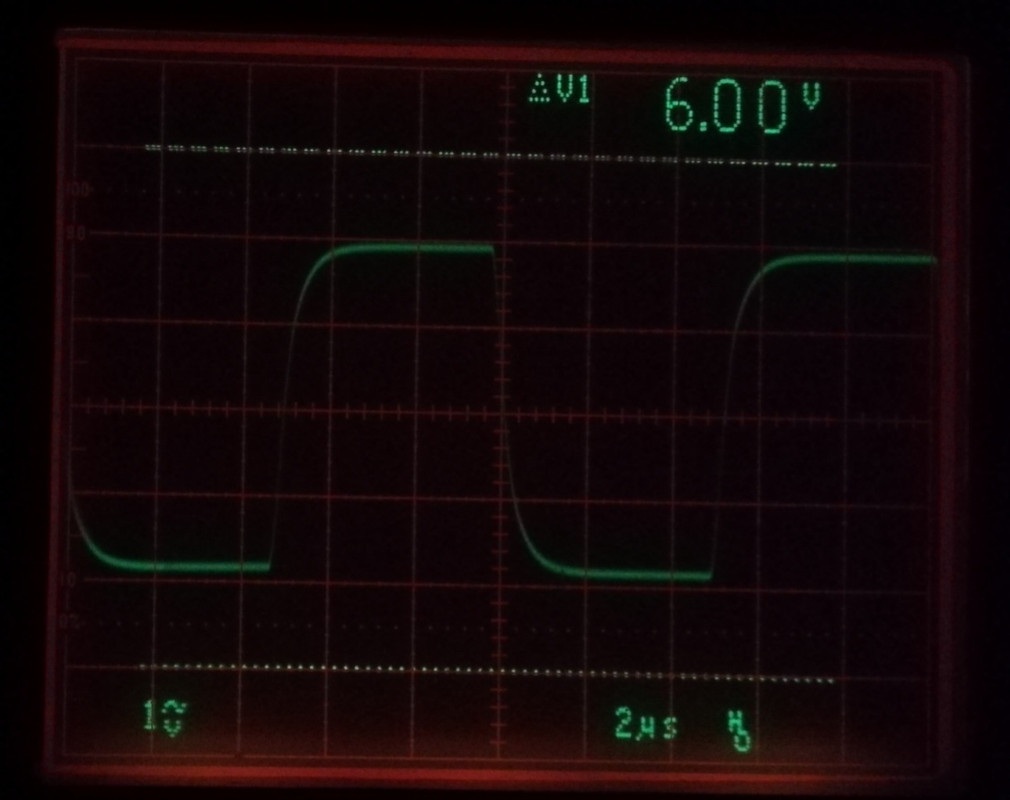

Laco ďakujem za pripomenutie, už som aj zabudol.
Aj porovnanie s povodnou verziou potvrdilo spravnost noveho zapojenia so speed up kondenzatorom. Vidieť v 1us malý zákmit, ktory je pozorovateľný za rovnakých podmienok 40Vp-p pri 10kHz aj 100kHz ako vidno vo fotografii.
Upravený aj druhý kanal.
