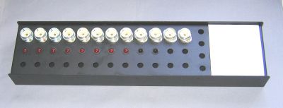

Jo, a tady je rozpracovaný jeden můj kousek z oboru měření...
http://hifi.slovanet.sk/bb/files/thumbs/t_x121_113.jpg
