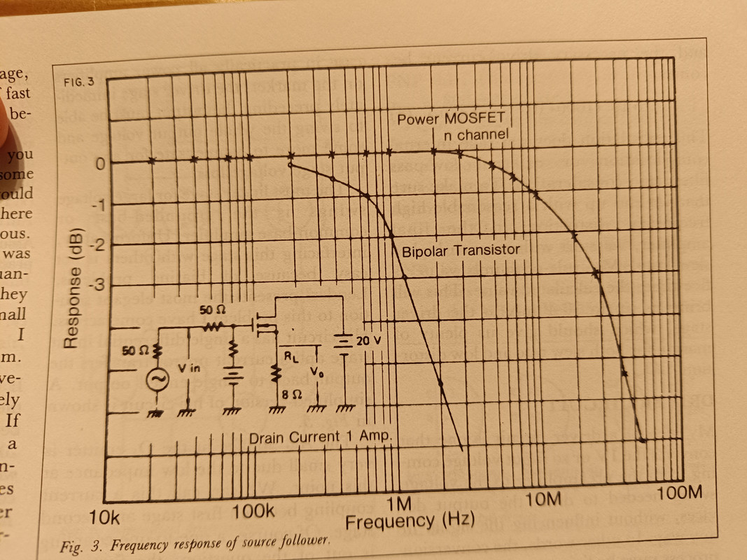

neviem ci spravne pocitam ale 41mv/ns je 41V/us? to nejak extra rychle nie je.
ten druhy pruraz no ... ak mu poriadne pustis tak prdne cokolvek neviem ci to je spravny argument.
SOA ... stale ochranne obvody treba ... ci su zlozitejsie jednoduchsie nie je dovod... hlavne ak je ten mosfet budeny bipolarom Grin
teplotny koeficient ok
pripada mi to ako viac nevyhod ako vyhod Thinking
Citovat
add rychlost
[Image: IMG-20241116-231349.jpg]
Citovat
Wili napsal:pripada mi to ako viac nevyhod ako vyhod Thinking
No já s tím úplně souhlasím.

zapomněli jste na jednu extra důležitou vlastnost - charka FETu je podobná triodě Grin
Sám autor si na nich cenil toto (viz AR-A 2/1992):
Velkou výhodou "fetů" jsou velmi krátké spínací a rozpínací časy, neboť se jedná o součástky řízené polem, takže jev rekombinace nosičů náboje u nich nevzniká. Tento fakt umožňuje stavbu zesilovačů, jejichž SR je až 300V/us, jinými slovy s výkonovou šířkou pásma až několik MHz.
a ještě :
kamarád mi přivezl ze západu stavebnici Hafler, kterou navrhl právě Borbely. Takže jsem byl v Československu asi první, kdo si poslechl fetový zesilovač. V tu chvíli jsem se rozhodl, že už jedině fetové konstrukce. Ten rozdíl byl proti jiným zesilovačům obrovský.
(AVmania 2007)
Citovat
ze su mosfety rychle to je jasne, problem casto byva ze co je az prilis rychle je tazke to skrotit aby to bolo pouzitelne pre audio a potom uz to nebenefituje z tej rychlosti, potom to je na urovni bipolaru...
40V/us je ale pre audio super, laco to ma nadherne stabilne. Este keby to aj bolo blbuvzdorne na osadenie a chodilo to takto pekne s beznymi lahko dostupnymi suciastkami alebo cimkolvek inym tak by to bola bomba. Vyriesil by sa ten historicky problem ze tomu to kmita tamtemu nie atd.
