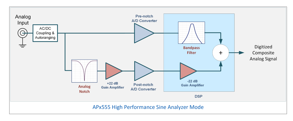

Naviac APx555 ma skryty notch pri merani jednej frekvencie:
- http://archimago.blogspot.com/2020/07/pi...555-b.html

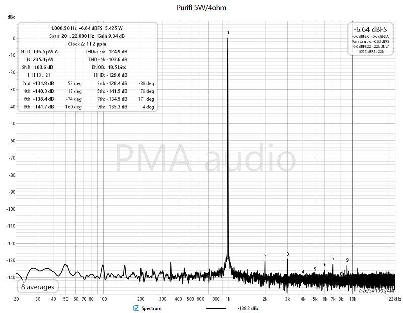

26. 7. 2024, 10:45
(poslední úprava: 26. 7. 2024, 10:56 | PMA)
dejl napsal:alx tak pěkného letžíška
ještě pro zajímavost ja u mě měří FukAmp pro porovnání 1kHz do 4R. Zes. v krabici, trafa za čelním panelem oddělené od desek zesu přepážkou z 3mm Fe plechu. Trafa mají vyvedené stínění mezi P/S a v zadání pro Tronic bylo navinout sekundáry bifilárně. Bohužel mám většinu měření jen do 8R, tak až to nějak doměřím do 4R mohu dodat.
Je to pěkné. Maximum, kam se dostanu při svém měření Purifi na 5W/4ohmy (8ohm je opravdu už moc lehká zátěž) je toto:
Je to měřené s D10S + stíněný potenciometr 220ohm (bohužel způsobí porušení symetrie, viz složky 150 a 350Hz, které tam jinak nejsou), D10s úroveň na -2dBFS, a s Cosmos ADC na rozsahu 10V kde je pak vstupní úroveň -6.64dBFS. Údaj gain 9.34dB asi mate, ale je to kvůli použití děliče za D10s, zisk (útlum) děliče x zisk zesiloovače.
Obrázek v přehlednějších dB je tady:
https://pmacura.cz/Purifi_5W_4R_1k_2s.png
Shrnuto THD = -124.9dB, THD+N = -103.6dB, šumově stále omezené měřením, ale už se to blíží realitě Purifi EVAL se ziskem cca 27dB.
dejl napsal:Pro zajímavost jsem si udělal takovou tabulku jak se QA 403 chová v loopbacku
No jo no. Potřebujeme se dostat mezi -120 až -130dB, tedy pod mezi 0.00003 až 0.0001%, jinak bezpečně předvádíme chyby měření.
