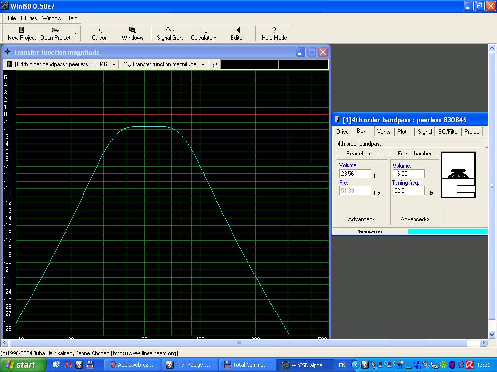

ja osobne by som ho naladil takto
http://shade.szm.sk/bp.JPG
citlivost sice nic moc ale zatazitelnost 150W takze na pocuvanie doma vykonu az az....
Navrh boxu pre Peerless 830846 - Zorg - 13. 6. 2009
Podle mě to repro má na víc. Totiž na "míň" Grin Pokud to má být na kino, proč se připravit o vršek (LFE jde ke 120Hz), resp. dolů by to taky šlo poslat víc.
Já osobně bych šel do pasivu, to repro po tom přímo volá (v relativně malym objemu půjde nízko), resp. neuměl bych udělat tak dlouhej BR v tak malý bedně.
Navrh boxu pre Peerless 830846 - Milan - 13. 6. 2009
a na co by měl jít tak vysoko? Většina lidí to stejně na 50-60hz uřízne....dolu to ale moc nejde
Na co tak vysoko? Já ke kinu bych to nechal - nebo o ten hořejšek pásma prostě přijdeš? (pokud je v L+P obsaženo to, co v LFE, tak by to nevadilo. Ale principielně nemusí. Nebo některý revy to umí poslat do obojího.)
Ten výstup z WinISD - to jakože takhle naladěný pásmo bude o -1.5dB pod nominální citlivost?
Prostě s pasivem se v menší budce dostaneš níž a bude to citlivější (imho, zkusím sim).
