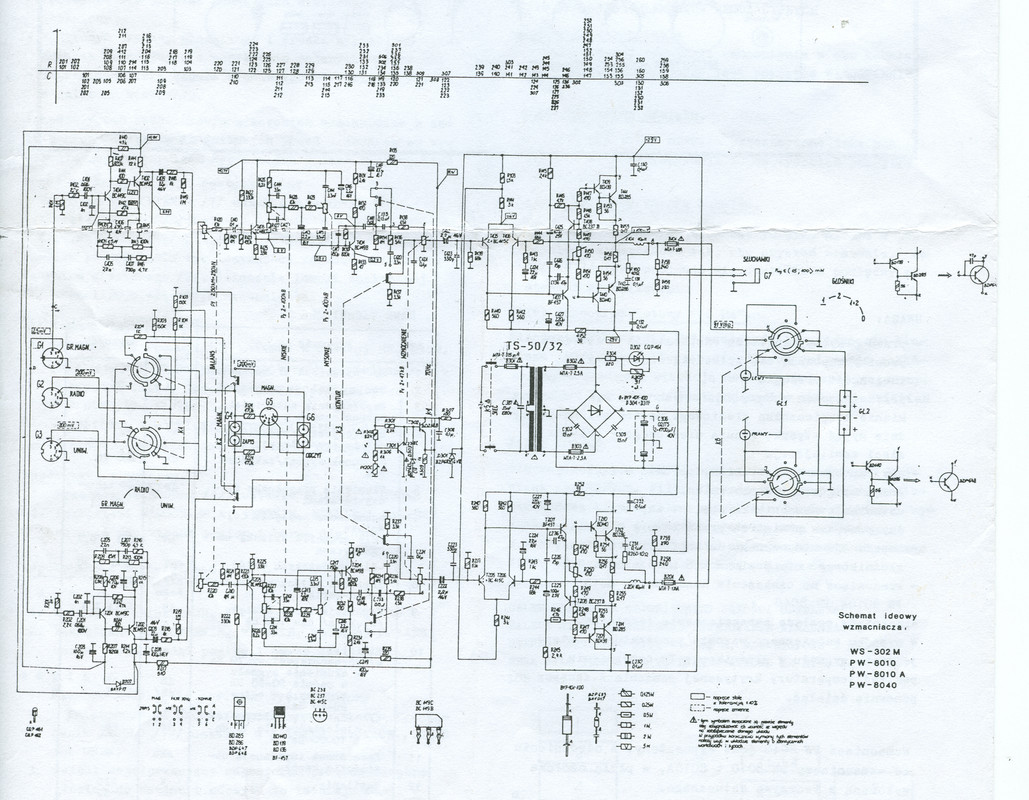

Zdravím. Nemá prosím někdo z vás schéma zapojení od tohoto zesilovače? Potřebuju ho z toho důvodu, že "kámoš" (kutil) vybrakoval celý koncový stupeň, takže mi zbyl pouze osazený předzes DPS z koncového stupně.

Schéma mám, zitra bych moch naskenovat a poslat.

Neni problem:-)Akorát budeš mít podle schématu trochu problém to doosadit zpátky, pokládačka tam není a servisní dokumentaci pšonci nedodali.
A pozor, kterési dva elyty u konce, co ve schématu jsou standardně zakresleny, fyzicky do přístroje nepatří, bručí a kmitá to s nimi. Myslím, že nakreslené jsou kdesi v blokování napájení konce, už si to moc nepamatuju:-)
Asi by bylo lepší to reinkarnovat podle druhého, kompletního a funkčního kusu.
Tak bych to udělal já, maje na stole otevřený svůj téměř nepoužívaný, funkční krásný kus. :-)
P.S.: jak Ti mohl zbýt jen předzes, když je to jednodeskáč, co?

Jest tak. Otevřel sem ten svuj a chybí v něm elyty C127 a 227(220u/40V). Ve schematu jsou nakreslený v záporný větvi napájení dif. stupně. Pak chybí ještě nějaký 2 elyty v předzesilovači...
Tady je to schéma Unitra PW8010

Zdravím, neviete prosím niekto aký by mal byť správny kľudový prúd v tomto zosiľňovači?. Ten čo sa mi váľa na stole má v jednom kanáli okolo 70mA, a v druhom okolo 90mA . Meral som na poistke..

Neměř na pojistce, ale na jednom z emitorových odporů, blbe. Na pojistce měříš klidový odběr celé jedné větve zesilovače. Bohatě stačí klidový proud koncového páru cca 40mA - balastní odpory tam jsou tuším 0,47ohmu, takže na kterémkoli z nich /s odpojenou zátěží/ by mělo být napětí okolo 18-20mV. Výstupní offset /zbytkové ss napětí/ nemá být vyšší, než cca 10mV, jinak ovlivňuje nastavení klidového proudu.

Kurva mně se to nechce skenovat...původní schéma je v modré barvě, droboučké a pokud to budu skenovat černobíle na 600dpi, tak to nedostanu do mailu, možná se mi to podaří pověsit na sweb nebo někam. Ale až večer. Ovšem dávat ten zesilovač dohromady po nějakém laickém zásahu je práce pro doživotně odsouzené vrahy....totéž platí po průrazu původních koncáků, bývá tam toho vyčouzeného dost.

Akorát mi není jasný, nač u tak jednoduchého krámu je potřeba schéma. Proražený tranzistor snad umíš najít, když už se v tom hrabeš...ale je fakt, že digitálním multimetrem se proražené nebo jenom načaté tranzistory hledají blbě...

Schéma:
http://www.ulozto.cz/8571813/pw8010-jpg
Návod pro obsluhu a servisní manuál:
http://www.ulozto.cz/8633917/unitra-pw-8010-zip

Omlouvám se, že oživuji takto staré téma, ale jen tak by mě zajímalo, jak to little nakonec s těmi konci vyřešil. Ono se mi čistě náhodou dostal do ruk jeden PW8010, kde byl osazen jen předzesilovač, konce kompletně vypájené, a místo nich na jiné destičce opajcovaná stavebnice od Krčmáře. Někteří už možná tuší a ano byl tam TDA7250 Smile, bylo to napojené místo původních konců a tak si říkám, má smysl stavět ty konce, které tam byly původně (samozřejmě bez elytů v napájení diferáku), nebo postavit jiné, jelikož ty spoje jsou pěkně prasácky rozryté a dohromady by to dát nešlo, z toho důvodu bych si vlastní DPS musel udělat tak jako tak. Jinak řečeno, jsou ty konce na domácí poslech dostačující?

Ty konce jsou v originále naprosto bezproblémové a mají slušný zvuk. Podobný prasárny totiž dělají jenom lidi, kteří poškozený konec neumí spravit, tak tam nabastlí něco úplně jiného. Na konci má mít tenhle zesilovač tranzistory BDP285/286 a je fakt, že nic nevydrží, zesilovač má relativně tvrdé trafo, koncové stupně nemají žádné jištění proti zkratu ani přetížení, takže tento zesilovač, pokud se dostane do rukou soplákovi, většinou klekne. S koncovými tranzistory odcházejí i budiče a spousta dalších věcí, relativně nejjednodušší je vyměnit celé osazení a jako koncové tranzistory osadit BD911/912, ty už si toho nechají líbit poměrně dost. V každém případě se ten konec dá VŽDYCKY opravit a není nutné dělat prasečiny, jak je popsáno výše, to dělají jenom debilové, co nejsou schopni si opatřit schéma a neumí změřit tranzistor. Bohužel je takových debilů docela dost, takže potkat tento zesilovač v originálním stavu je dost náhoda.
Klidový proud, měřený jako úbytek napětí na jednom z emitorových odporů by měl být okolo 40mA.
