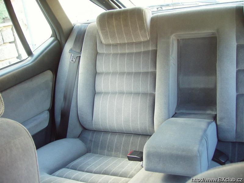

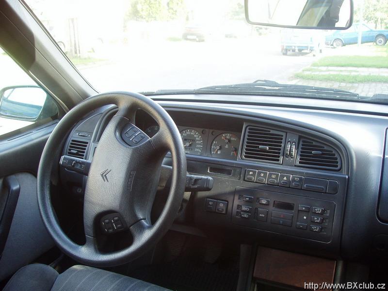

Umisteni reproduktoru. Vepredu jsou umisteny vyskove reproduktory v kokpitu nad vydechy klimatizace u dveri a stredobasove reproduktory (165 mm) dole ve dverich - priblizne na urovni kotniku. Vzadu jsou reproduktory (130 mm) umisteny za sedadly - za mistem uchytu bezpecnostnich pasu, u oken za dvermi. Ty vyzaruji smerem vzhuru a jsou kryty mrizkou.

Vyskove reproduktory - nad vydechy klimatizace vedle dveri
(levy je videt ve venci volantu nad packou smerovek a svetel)
http://www.bxclub.cz/graphics/dynamic/1727398_2.jpg
Zadni reproduktory - za hornim uchytem bezp. pasu, vedle okna
(lepsi fotografii nemam)
http://www.bxclub.cz/graphics/dynamic/1727398_10.jpg

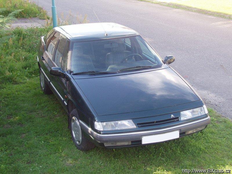

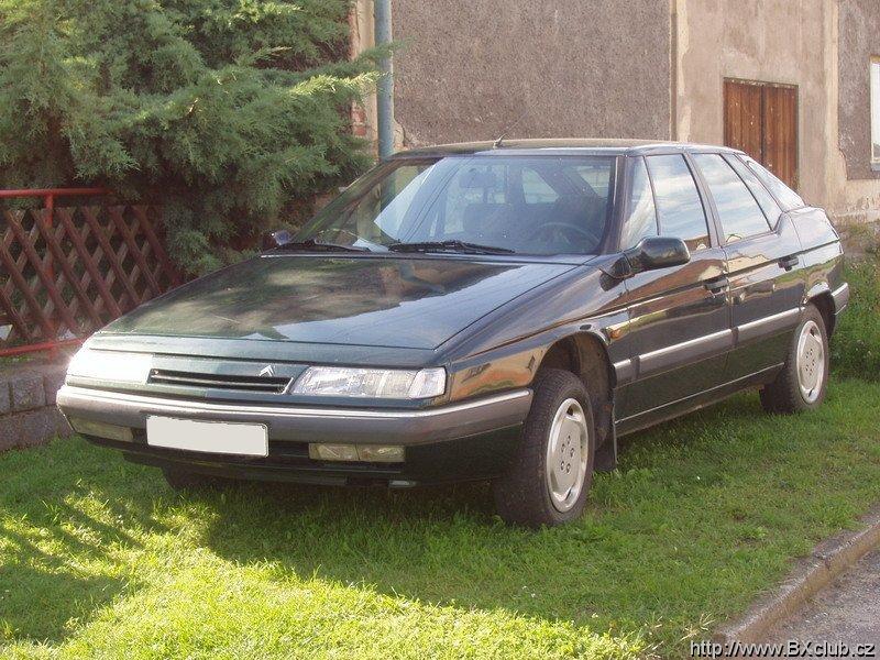

Celkovy pohled
http://www.bxclub.cz/graphics/dynamic/1727398_0.jpg
http://www.bxclub.cz/graphics/dynamic/1727398_8.jpg

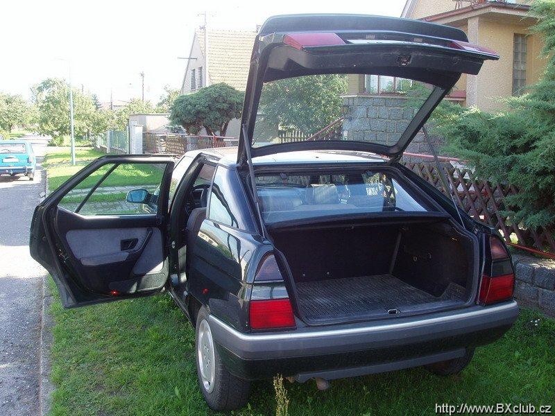

Kufr
http://www.bxclub.cz/graphics/dynamic/1727398_6.jpg
