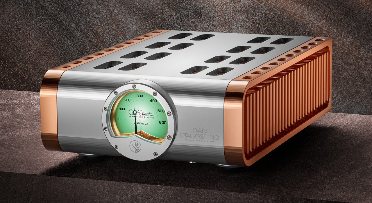

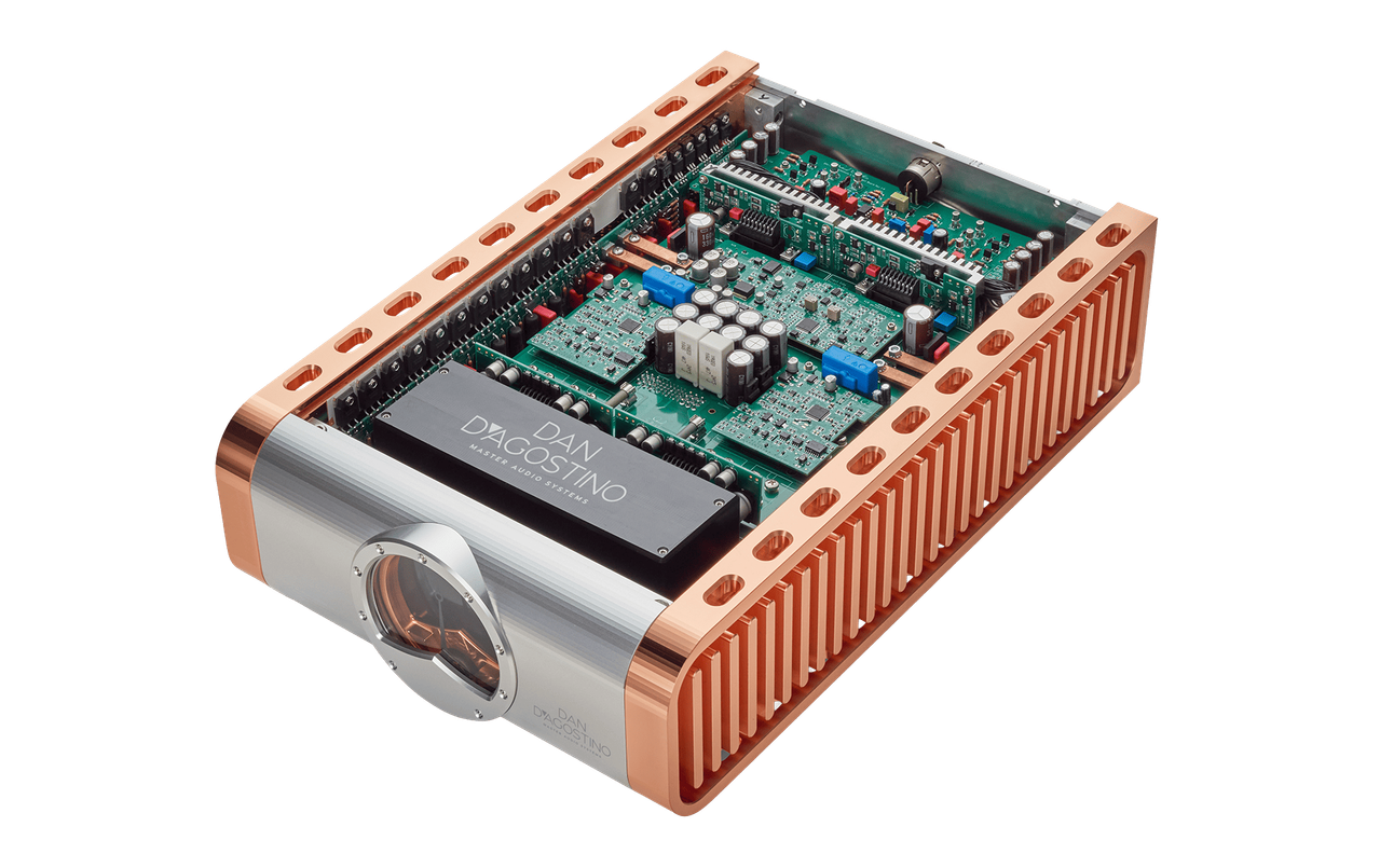

Mne sa tie D’Agostino ani nepáčia. Taký snobský gýč... Plytvanie medou aj hliníkom. Navyše tie frézované chladiče majú dosť malú plochu takže to bude chladiť horšie než bežný chladič. Tá ručička výkonu či čoho vyzerá ako z historickej ponorky :-D Videl som to naživo kamarát to nejaky čas vlastnil. Neprekvapilo by ma ak by bol Wolverine iný level ale merania som nevidel. Ale mnoho high end vecí sú pomerne sračky...
EDIT: tu je THD+N https://www.stereophile.com/content/dan-dagostino-momentum-monoblock-power-amplifier-measurements Nejde to pod 0,02% :-D :-D

Strika z toho snobstvi ale verim že kdyby se do toho Willi pustil tak udela peknejsi budik Grin
[Image: DA-Momentum-Z-1.jpg]
[Image: DA-Momentum-Z-Internal.png]
pokud budete v hifistudiu doporucuju poslechnout nejake A-čko od Accuphase, je to luxus Smile
Wolverine EF3-X - Wili - 15. 8. 2026
hahah Horys diky Grin hej u Dagostina tam je problem v dizajne v tom ze sa tam biju 3 materialy, este kazdy v inej povrchovej uprave + farba. Preto to vacsine pripada ze tam cosi nesedi a je to divne. Pekny dizajn je tazka disciplina… (inak ja som interface dizajn aj studoval Grin )
zeleny budik a medene tony to ide spolu prirodzene pekne ok, ale zvysok musi ist v podobnom duchu, alebo utlmeny - tmavy, oni tam placnu este lestenu mosadz, a hlinik v troch roznych povechovkach ci co to je…
ja teraz tiez inak bojujem so zelenou (EM84) a nejak neviem co s tym… Smile uvidim ako dopadnem, snad nie ako agostino
s tymito umeleckymi vecami je ale problem v tom ze som im nikdy nechapal, ale kym si to najde cielovku tak je to fajn (asi ako malba kde je flek na stene…) u miliardarov zomrel vkus a casto chcu nezmyselne a vystredne veci aby sa odlisovali bez ohladu ci to vyzera dobre alebo nie.
