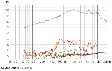

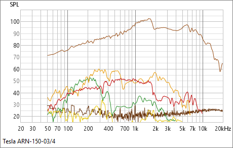

To je zvláštní, při takovém napětí mívám jiné výsledky, vypadá to zhruba takhle:
Dayton Audio RS150P-8 / Tesla ARN-150-03/4
[Image: Dayton-Audio-RS150P-8.png] [Image: Tesla-ARN-150-03-4.png]
