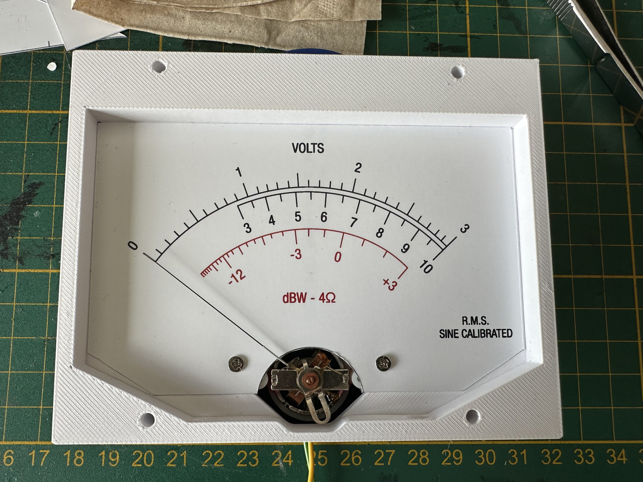

Uz mam hotovu stupnicu na meracik... (fotka prilepena sekundakom)
to zelene pozadie neberte ak velkostnu referenciu, merak je podlozeny a robi to perspektiva Grin viditelne okno meraku bude mat 106x56mm
[Image: IMG-3798.jpg]

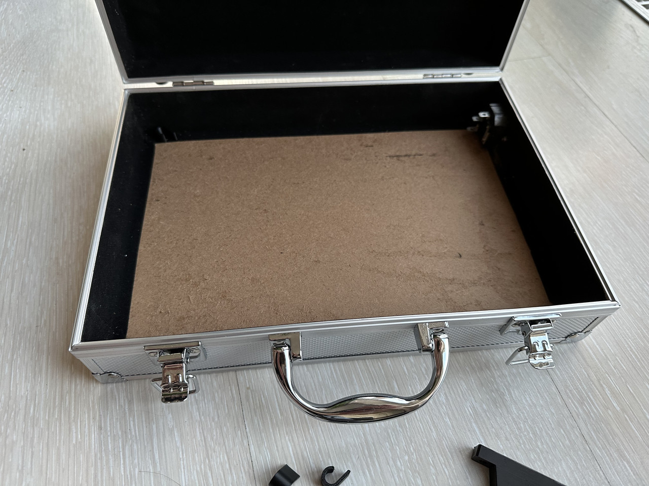

Zohnat v dnesnej dobe peknu krabicu je ako vieme celkom narocne a ja som do toho nechcel velmi vela investovat... Najprv som chcel nejaku klasicku pristrojovu krabicku, a vyrobit si ju na mieru by vyslo minimalne na 2000,- no tak som sa hrabal na aliku a celkom sa mi pacili rozne hlinikove krabicky. Lenze aby bola dost velka a vyzerala aspon trochu normalne s postou vychadzala na 1000-1500,- a to uz som blizko ceny krabice na mieru.

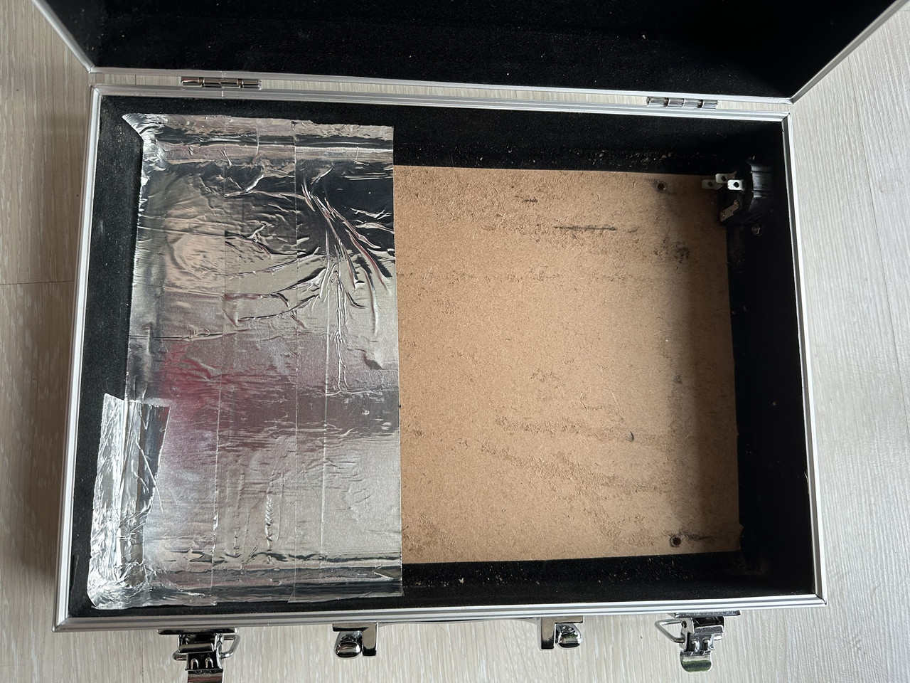

Nedavno som ale meral plnu krabicu elektroniek a tak mi napadlo ze postavim zase retro meraci kufrik! Ears
Cim viac som nad tym premyslal tym viac sa mi napad pozdaval aj z ergonomickeho hladiska, pretoze ked nieco meram, chodim okolo reprosustavy, kable natahane po zemi a taky kufrik je na toto ako stvoreny. Chcel som to ale cim mensie, co som samozrejme ako obycajne az trochu prehnal, a potom som sa musel pri navrhu trochu obmedzovat Grin Snazil som sa najst cenovo najvyhodnejsi a najmensi kufrik do ktoreho by som to vtrepal a nakoniec som skoncil u "papundekloveho" kufrika z Temu za 300 korun Grin (velky presne ako A4 papier, vysoky asi 8cm)
Na spodnej stene kufrika som zamatove futro vytrhal prec a asi tu polepim samolepiacu hlinikovu foliu pre dotatocne odtienenie signalu:

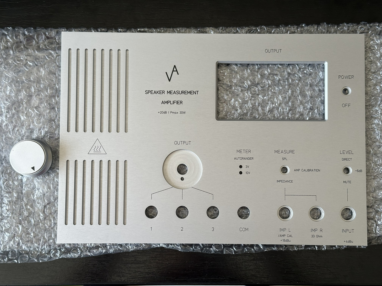

Aby to vyzeralo profi a stylovo pasovalo ku kufriku, dal som si vyrobit v quickpaneli prirodne eloxovany panel s ciernymi pismenkami. Farebne pismenka som este od nich nikdy neskusal som som velmi zvedavy ako to dopadne... viac menej mam vsetko nachystane a cakam len na panel. Co som usetril na krabici som sice preinvestoval na paneli no co uz Grin
Aby som ho vyuzil cim viac, bude zaroven pouzity ako chladic zosilnovaca. Sice to bude cele naplocho ale predpokladane vyuzitie zosilnovaca len par Wattov, takze by to panel mohol zvladnut uchladit tak akurat. Pre zvacsenie plochy pre lepsie chladenie budu vyfrezovane drazky a z predoslych skusenosti viem ze taketo chladenie funguje celkom dobre - uvidite az pride, nafotim Smile
Vsetky moduly budu namontovane a nakablovane priamo na paneli = cele zariadenie bude spolu s panelom jeden funkcny celok. Aby nebolo vidno ziadne srubky budu zo zadnej strany panela viacere M4 slepe zavity. Aby to bolo mozne namontovat do kufrika a cele vyberat, vytlacil som na to nosny montazny ram, ktory bude len o dno kufrika prichyteny zopar srubkami - na tento ucel som pouzil mosadzne zavitove vlozky. Ramcek je zo 4 kusov+podpera na stred, a zlepim ho dokopy az bude prisrubovany o finalny panel:

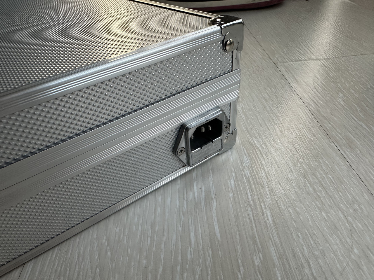

Tiez aby na kufriku nekrical skaredy cierny napajaci konektor spricol som ho striebornou farbou Smile
[Image: IMG-3801.jpg]

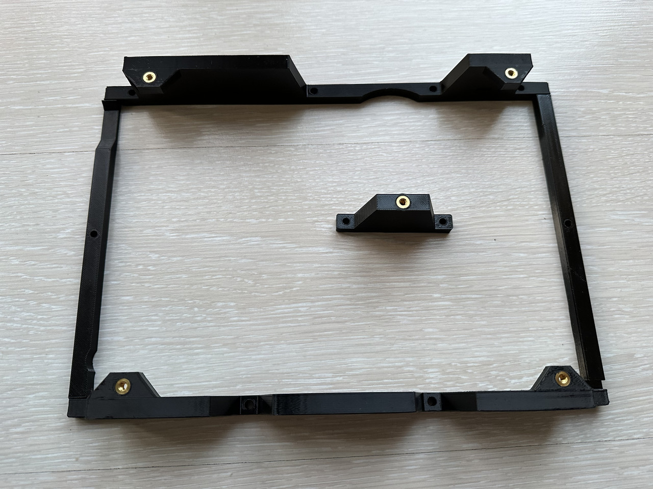

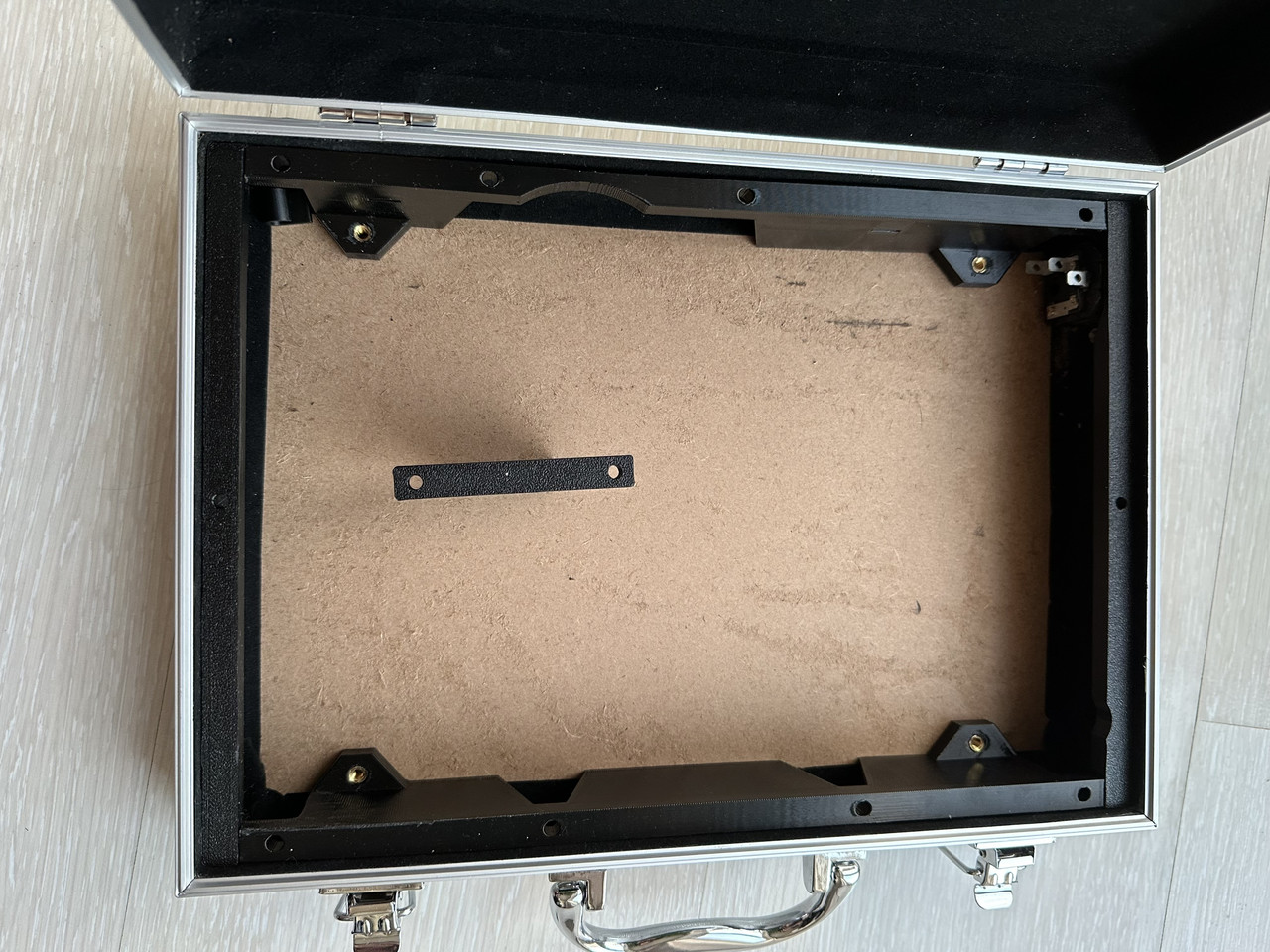

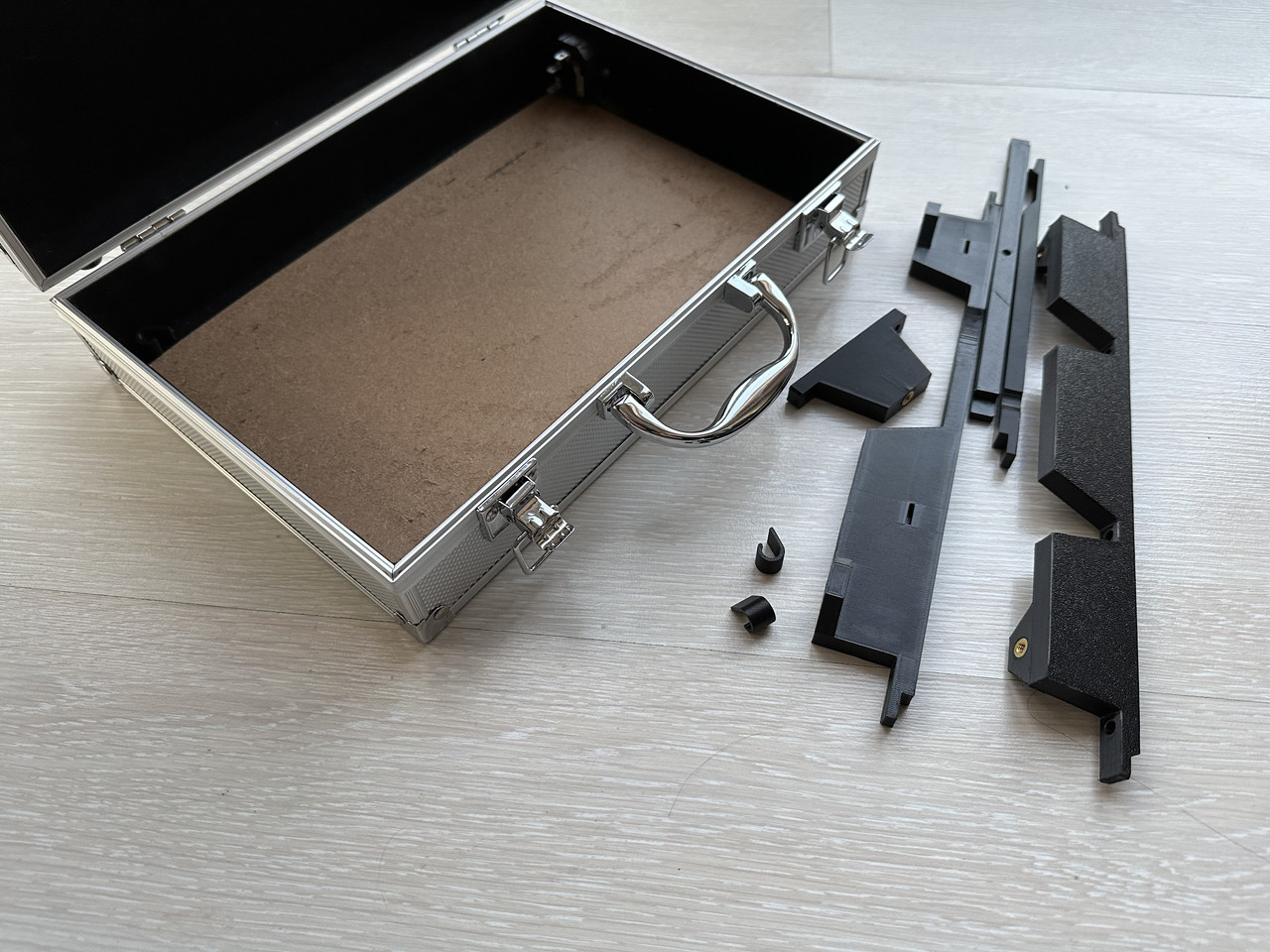

Aby nosny ram vydrzal aj vysoke teploty chladica=panela a nezmakol, je vytlaceny z polykarbonatu. (PC je stabilny do 120°C, makne az pri 150°C) Pri dizajne som ale natrafil na zaujimavy jav tepelnej roztaznosti materialu Thinking vzdy som o tom cital no nikdy to nebol taky problem ako tu. Vytlacil som tycku ktora mala mat 298mm a v reale mala 295,5 LOL = 2,5mm to je sakra velky rozdiel! tak nejak by som cakal ze inteligentna bambulabka toto vykompenzuje Grin a kto vie... mozno pri pouziti ich filamentu ano, no ja som mal inu znacku filamentu. Vypocital som ze ak model zvacsim o 0,838% tak to bude presne a fakt bolo.
Matematicky funfact: velkost modelu 100,84% nie je zvacsenie o 0,84% Wink

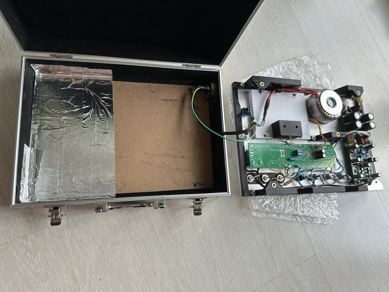

A este test-fit, montazny ramik v kufriku:
[Image: IMG-3805.jpg]

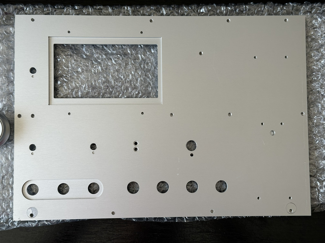

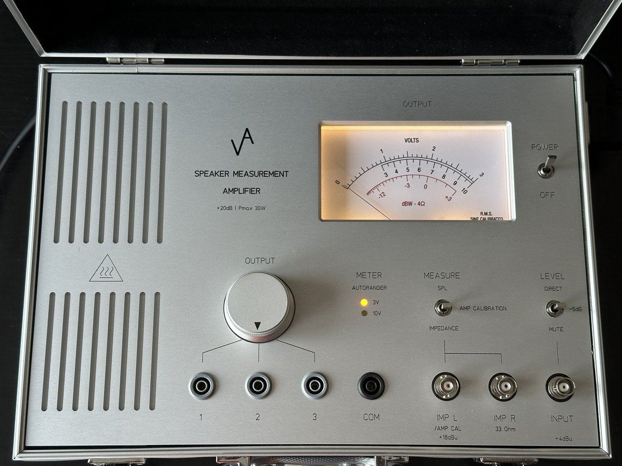

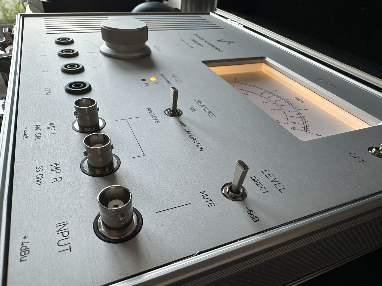

Dnes prisiel Quickpanel Banana prvykrat som skusil prirodny elox + vyplnene pismenka farbou a vyzera to nadherne!
[Image: IMG-4816.jpg]

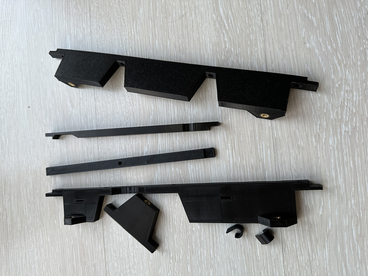

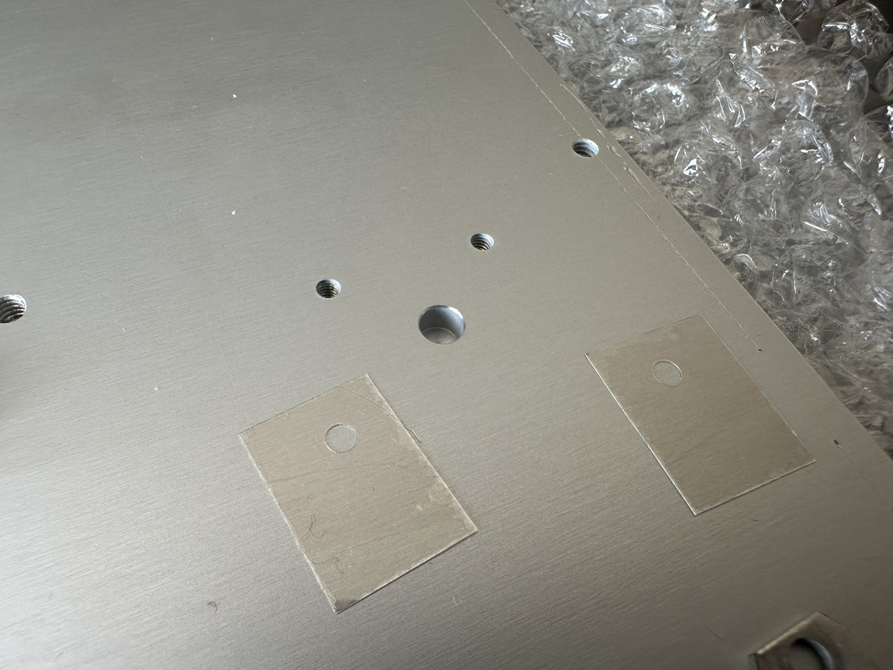

Kedze panel je hlavny stavebny prvok celeho zosilnovaca, ktory drzi vsetko pokope, konecne som mohol zosilnovac skompletovat Smile Panel som vymyslel tak ze nebude viditelna ziadna srubka.
[Image: IMG-4817.jpg]
Takze aj pre montaz koncovych tranzistorov som pouzil zafrezovane slepe zavity, trochu som sa tohoto riesenia obaval ale drzi to pekne silno. Panel je zaroven chladicom, pre zvacsenie plochy su tu zafrezovane akoze rebra aj ked ich prinos je otazny kedze je to cele horizontalne ale skor pre dobry pocit a chladeny vykon je malicky. Medzi koncovymi tranzistormi je aj zafrezovana jamka pre snimaci tranzistor riadenia kludoveho prudu:
[Image: IMG-4818.jpg]

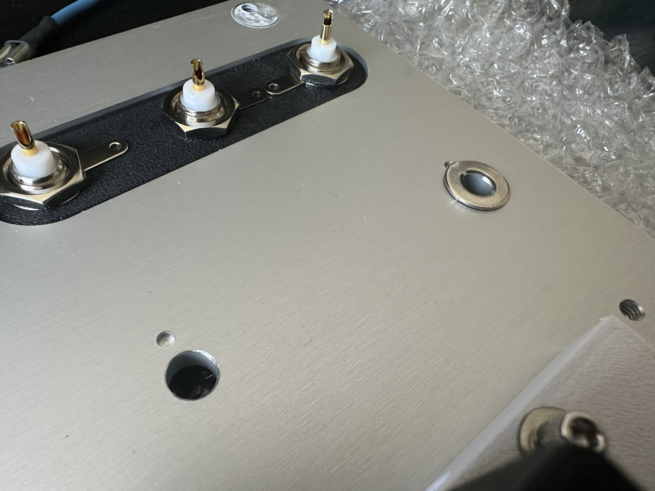

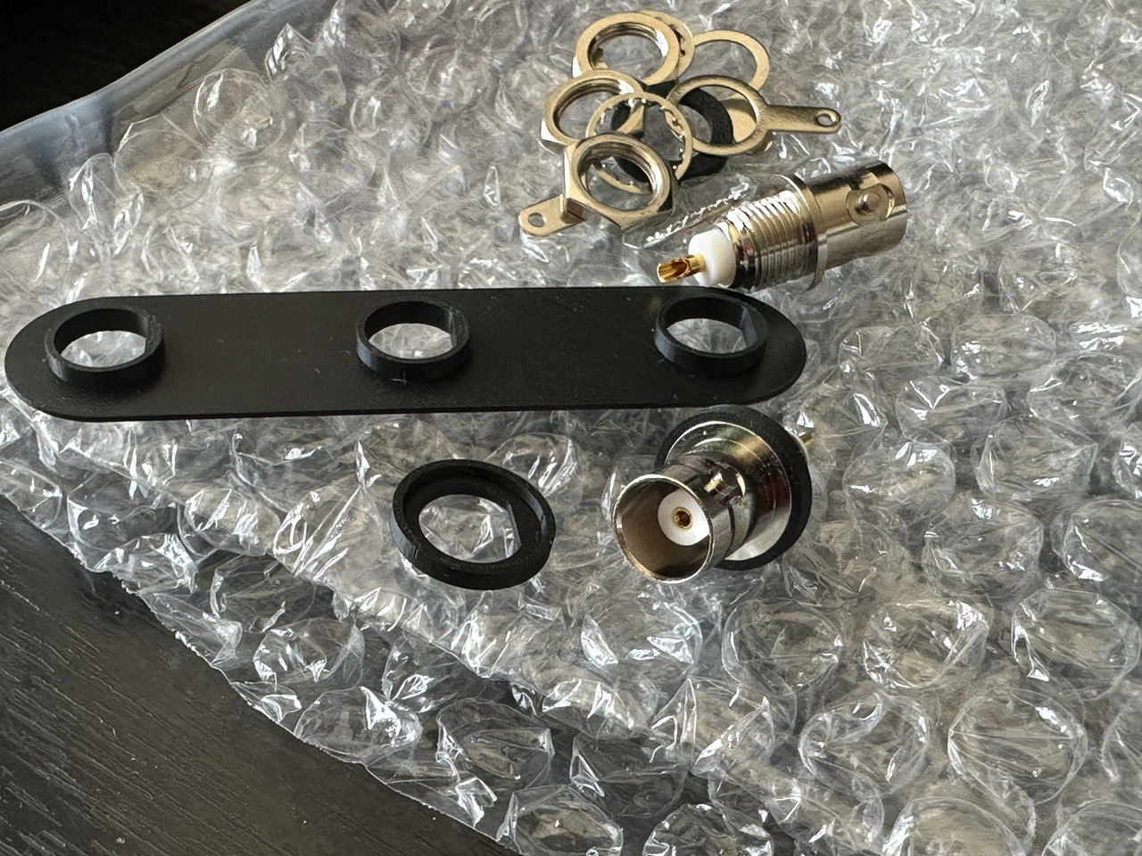

Zohnat kvalitne, kovove a izolovane BNC konektory je bud nemozne, alebo niesu dost kvalitne alebo su nezmyslene drahe, preto som si na 3D tlaciarni vytlacit take izolacne priechodky. Tu je dokonaly priklad naco casto pouzivam 3D tisk... presne taketo serepeticky co sem tam treba dokonale na mieru ale nie je to ako vyrobit...
[Image: IMG-4821.jpg]

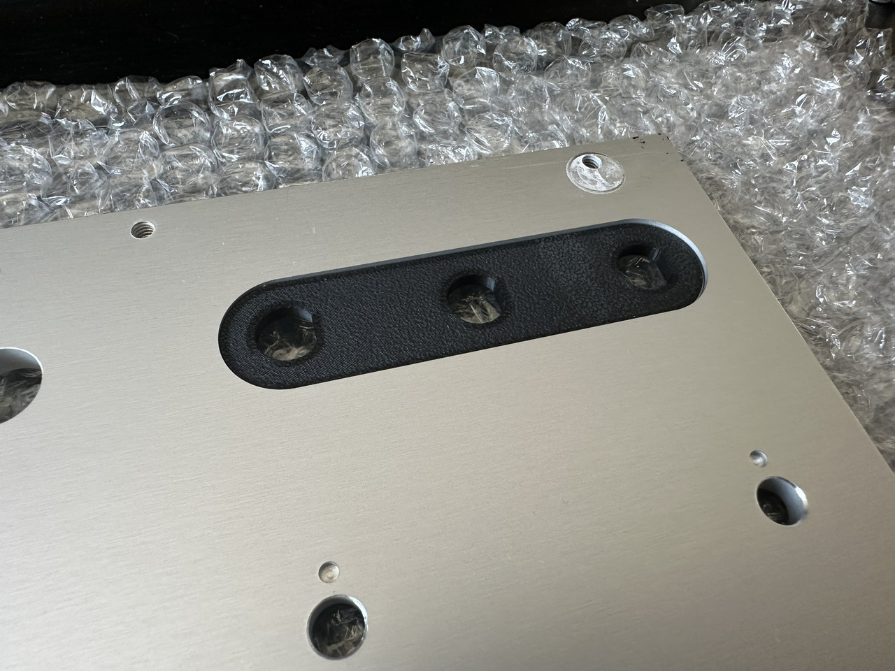

Kedze BNC maju kratky zavit a panel je celkom tucny + cosi zoberu aj izolacne podlozky je tu zo zadnej strany este zafrezovana kapsa:
[Image: IMG-4823.jpg]
[Image: IMG-4828.jpg]

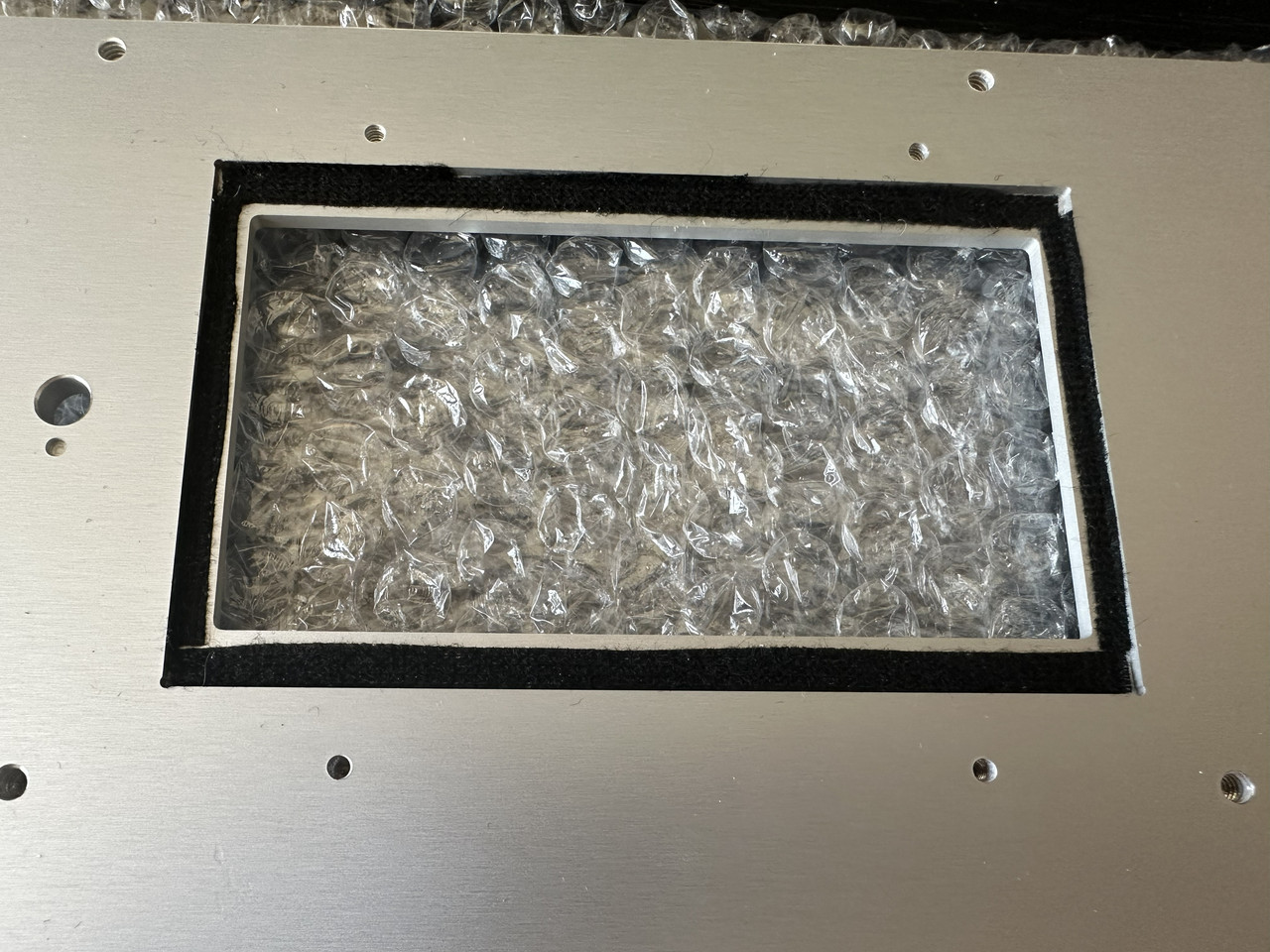

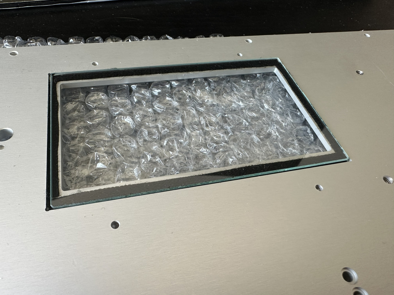

Dalsi adept 3D tisku je moj RMS meracik, ten som postoval uz minule takze len montaz do panelu... aby sklicko nerezonovalo a bolo zaroven prachotesne oblepil som zafrezovany otvor tenkou textilnou paskou:
[Image: IMG-4824.jpg]
[Image: IMG-4825.jpg]
[Image: IMG-4826.jpg]

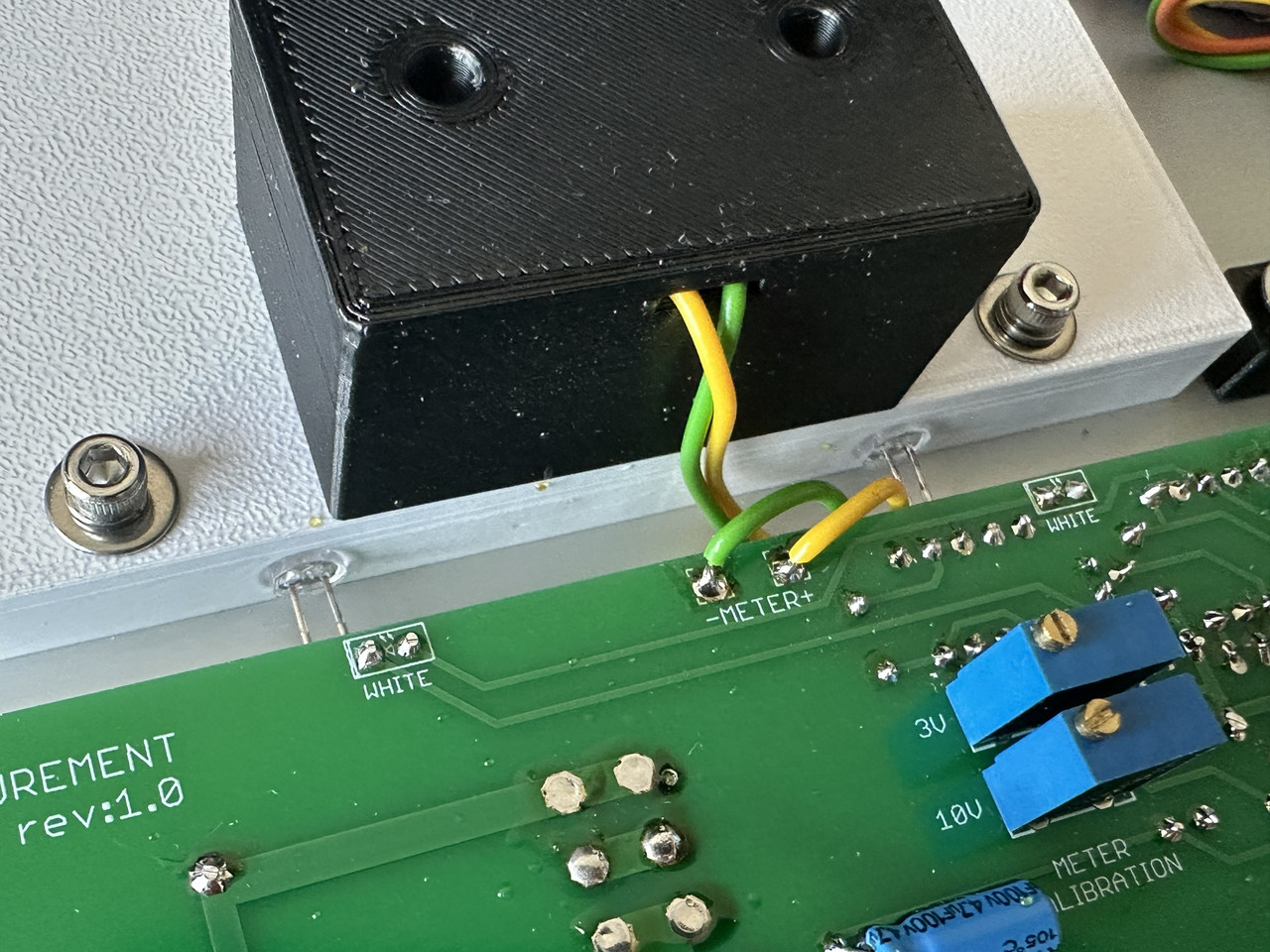

detail napojenia na meraciu dosku + podsvietenie:
[Image: IMG-4831.jpg]

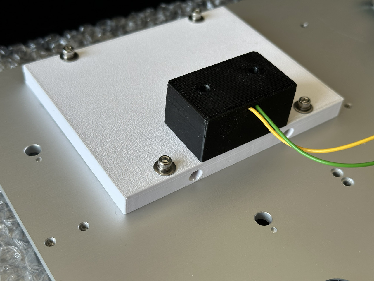

Bocnik merania impedancie (33R/3W) som pritlacil cez thermal pad o panel, takze ak by bol nahodou z neznamych pricin pretazeny mal by mat dodatocne chladenie Grin
[Image: IMG-4829.jpg]

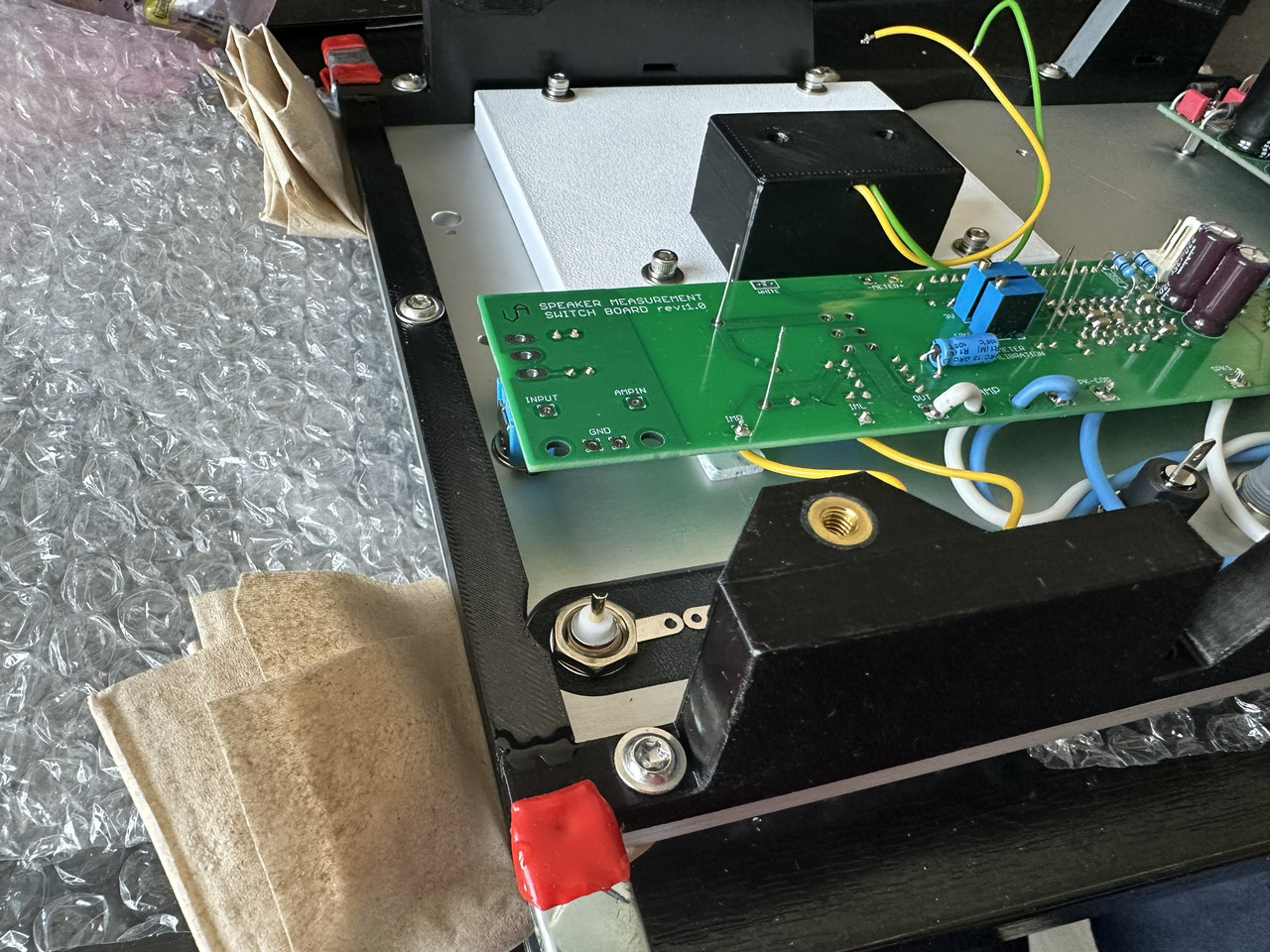

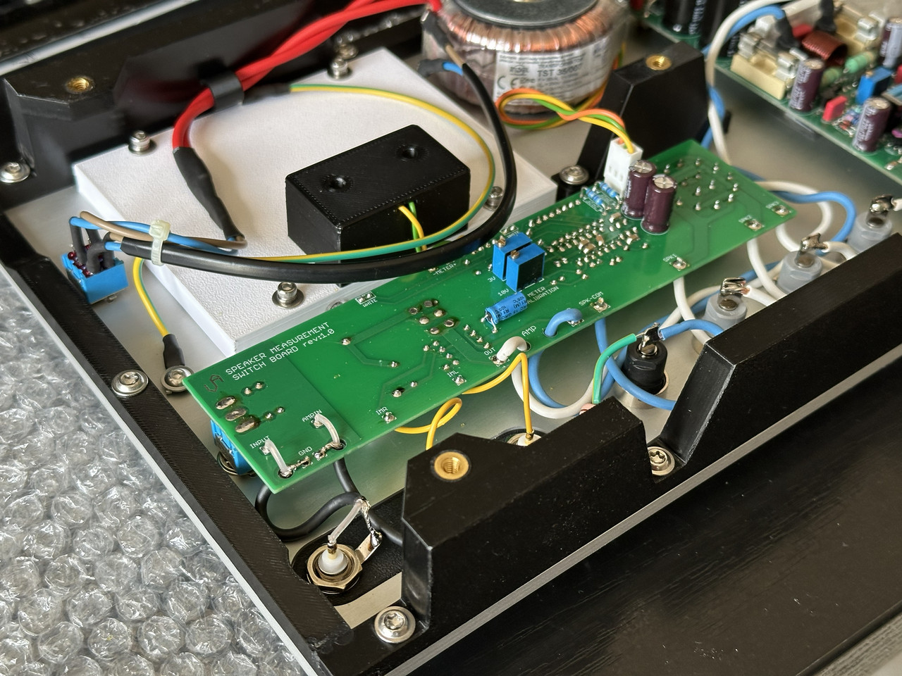

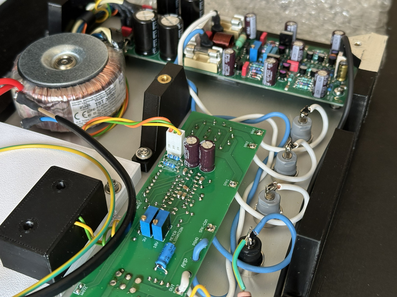

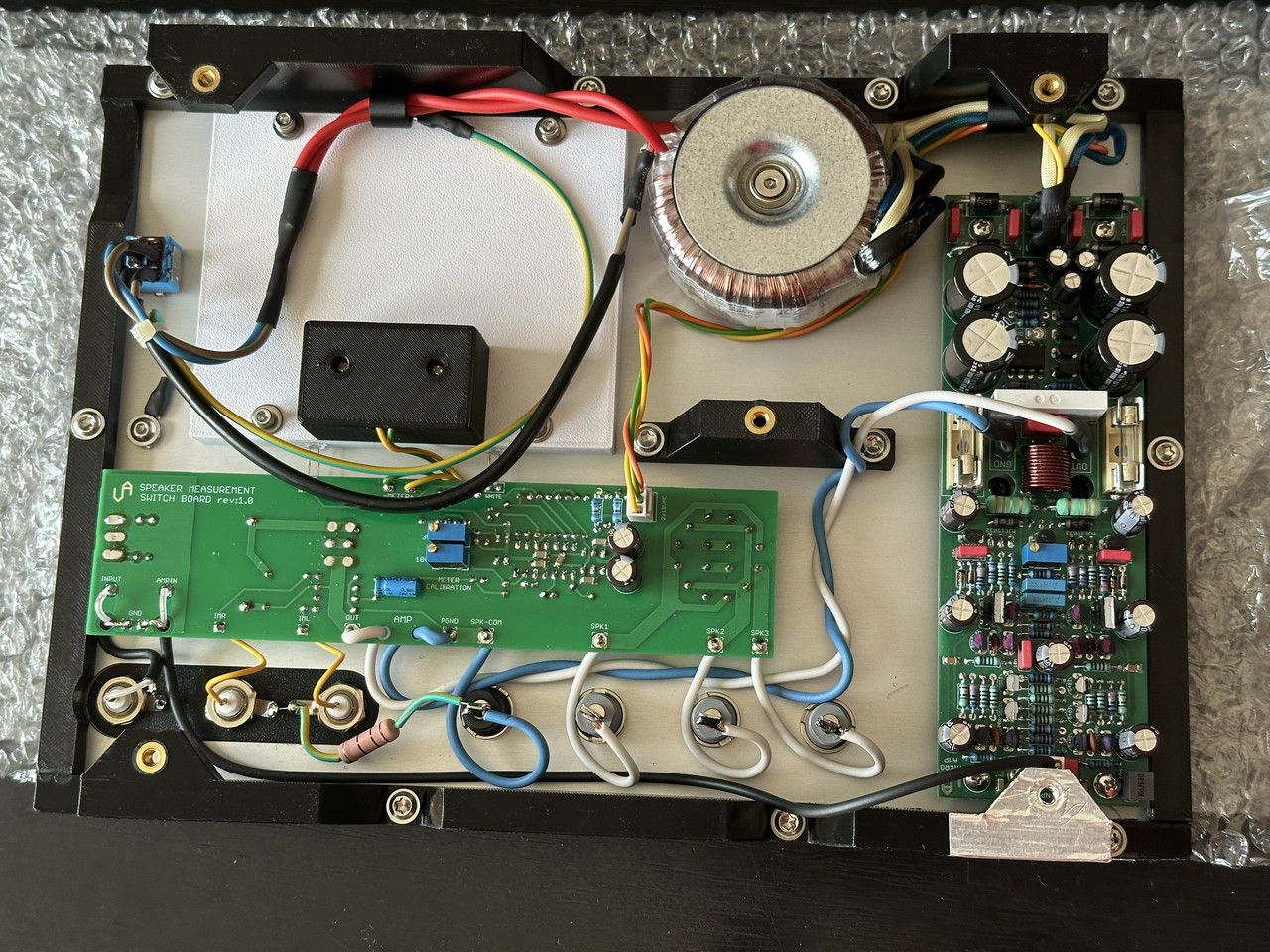

Hotova vnutorna kablovacka... samozrejme ze som zase na seba uplietol bic a je to cele az tak malicke, ze som musel ohnut fastony aby mi to voslo na vysku do kufrika Grandpa
[Image: IMG-4834.jpg]
[Image: IMG-4835.jpg]
[Image: IMG-4836.jpg]
Vnutro pod zosilnovacom som podlepil hlinikovou paskou ktora je podlepena aj na drziacom rame o panel ktory je ukostreny, takze je zosilnovac odtieneny aj zo spodnej strany. "Hlinikovy" papundeklovy kufrik z temu na sebe ma plastovu foliu ktora nie je elektricky vodiva Smile
[Image: IMG-4837.jpg]
[Image: IMG-4838.jpg]

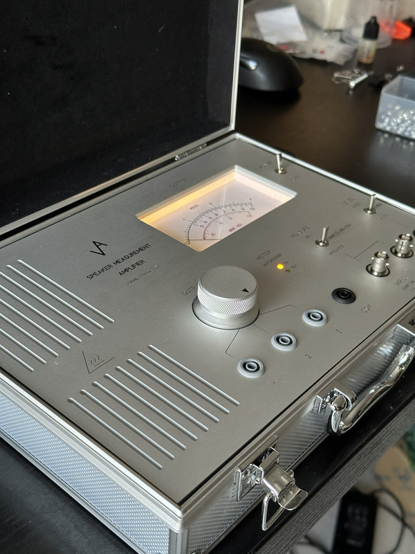

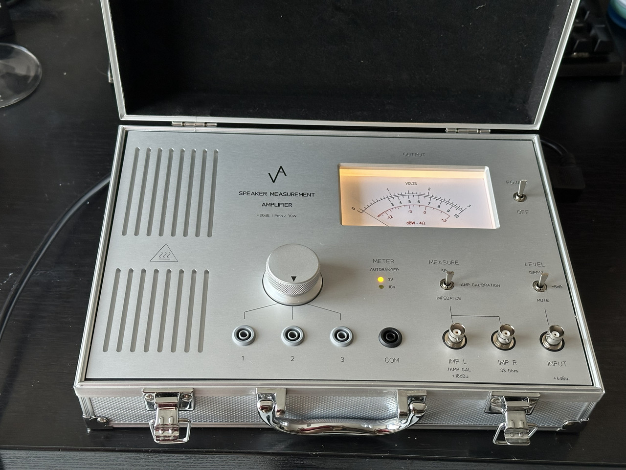

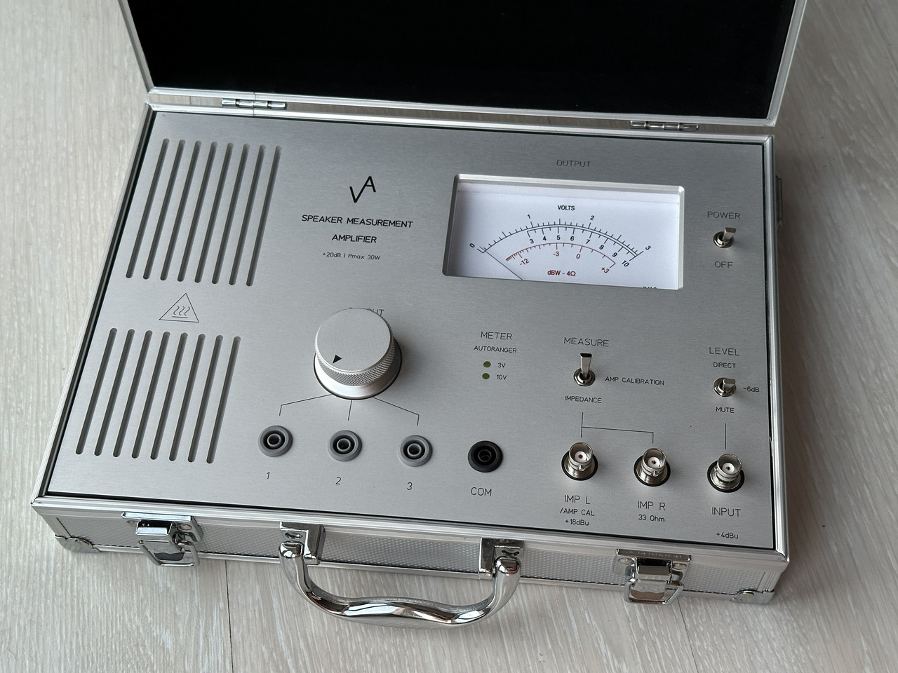

fotky hotoveho pristroja... kufrik je velky priblizne ako balik A4 papierov (ma to len 8cm na vysku)
[Image: IMG-4839.jpg]
[Image: IMG-4840.jpg]
[Image: IMG-4841.jpg]
[Image: IMG-4842.jpg]
[Image: IMG-4850.jpg]
