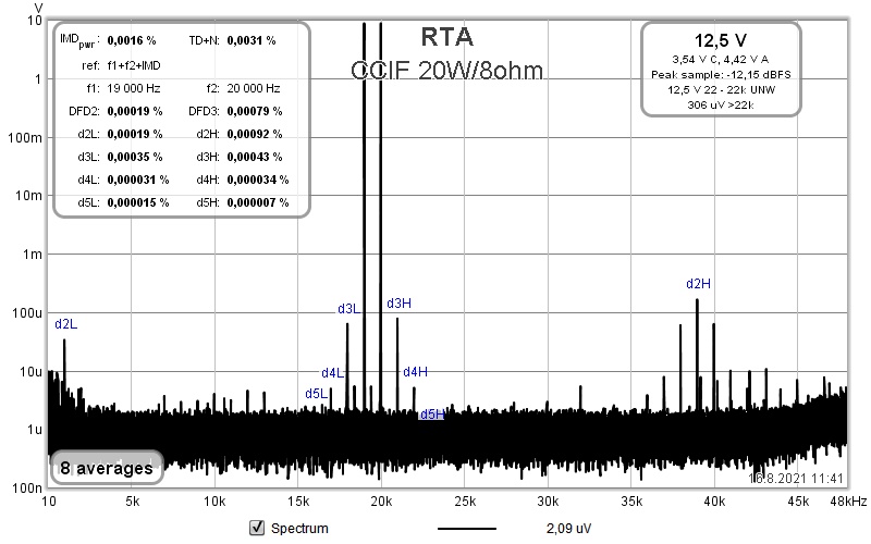

Wili
Citace:BV aku rychlost ma to zavazbovane LMko bez vstupneho filtra bez tlmivky?
To som neskúšal, ale je to zosilňovač pre audiopásmo, a napr. CCIF 19+20/20W vyzerá takto
[Image: CCIF20W-8ohm.jpg]
2 dhaman
Môžem poslať mailom data pre Eagle.. Obojstranná DPS, osadenie THT+SMD.
VAmikro Amp - Wili - 11. 6. 2026
ale my tam potrebujeme zdroj a ochrany
IMD vyzera super!!
vyskusam nejake pokusy, len LM asi v supliku nenajdem Thinking asi aj tak skoncim u diskretneho riesenia ale na pokusy ma to zaujima Wink
