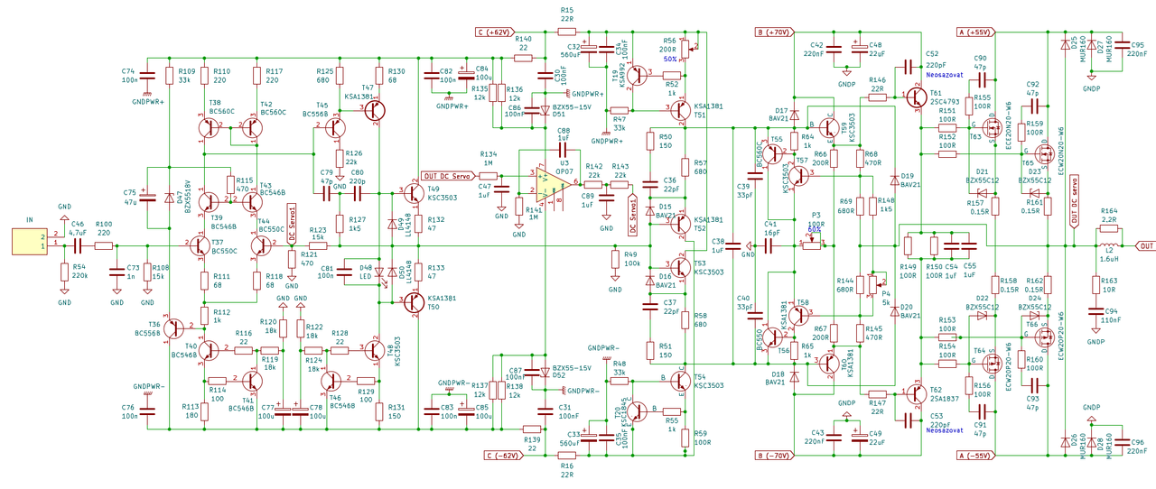

Našla by se prosím nějaká dobrá duše, která by mi za úplatu odsimulovala stabilitu a parametry NF zesilovažče v LTspice?
Mam vytvořené schéma v KiCadu kde jsem v odzkoušeném zesilovači s třemi páry bipolárních tranzistorů MJL4281A/MJL4302A upravil osazení na 2 páry laterálních tranzistorů EXICON ECW20N20 a ECW 20P20. Doplnil ochranné zenerovy diody a tlumící člen kolem mosfetů dle návodu. Budič jsem přesunul na násobič napětí a upravil BIAS. V simulaci by se měla ověřit stabilita a výstupní parametry při napájení +-40V, +-50V a +-60V než se pustím do stavby.

Ok, zkusím to. Vkládám obrázek a na odkazu soubor schéma pro KiCAD. Snad to půjde stáhnout...
[Image: Modifikace-Exicon-v-2.jpg]
https://drive.google.com/file/d/1N7v1ReyFeRwU88I2eZ4LmV_0bGADQRD6/view?usp=drive_link

To je outlur šťávě s error correction.
Když se to dobře vyváží, má to napěťové zesílení 1 a minimální výstupní odpor.
Kde je ten zesilovač?

Nejsem žádný studovaný elektrotechnik, jenom stavební architekt, ale jestli jsem to pochopil dobře, měl jsem chybu v R6 a R7 kde místo 560R by mělo být 56R, aby mi zesilovač zesiloval 40x stejně jako dva zesilovače JPA 600 SE, které mám na dvouch subwooferech a měly by hrát stejně. Je to tak správně? Děkuji za odpověď a upozornění.

2 Sašmen
Nie je to kompletný zosilňovač, je to len výkonový výstup s korekciou chyby, napäťový prenos od vstupu po výstup je max. 1. Aby to bol zosilňovač, musel by pred tým byť vstupný obvod a napäťový rozkmit, samozrejme nejaká spätná väzba z výstupu do vstupu, ktorá by definovala zosilnenie..

Velikost R6 a R7 nehraje z pohledu zesílení žádnou roli, jejich úloha je (vzhledem k minimální kapacitě C7 a C8) na zvukových kmitočtech žádnou roli. Budou tam z důvodu eliminace kmitání.
Zajímavé zapojení, stále mám potíž se v něm zorientovat (nejsem ale žádný obvodář), schází mi tam zpětná vazba přes celý zesilovač, která by linearizovala jeho chod. Možná tak s dalším stupněm před touto částí, což mi tu schází. Ale jak říkám, nejsem obvodář (vzděláním jsem rovněž mimo obor elektrotechniky).
S těmito trandy jsem viděl funkční schéma, které realizoval Tengler ve svých zesilovačích řady M802 (před 30 lety). Byly tam vychytávky, jako výkonové trandy, spojené kostrou přímo se zemí (bez potřeby izolačních podložek - to zvýší uchladitelný výkon na cca dvojnásobek) a slušně fungující ochrany. A hlavně: Nejlepší zvuk, který jsem kdy od zesilovače pro profi (bylo to 600W/4 ohmy/kanál) kdy slyšel, zesilovač jsem totiž vlastnil.

Ok, chápu. Doplnil jsem schéma o chybějící předek a DC servo. Takto už by to šlo nasimulovat? Mám to vykreslené v Kicad 10 i se SPICE modely.
