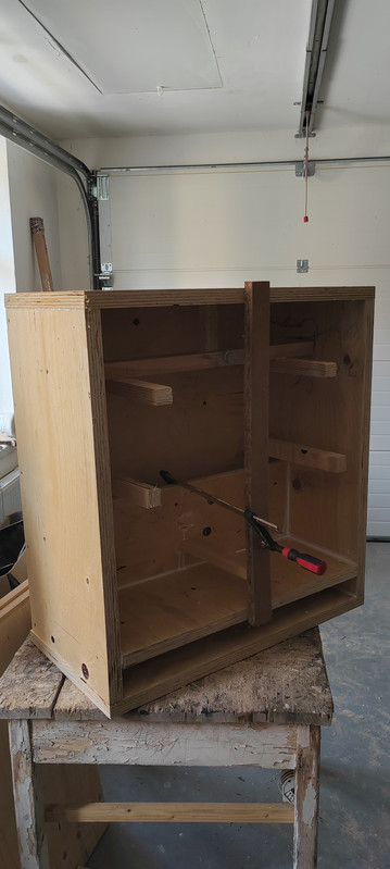

Ultimátní domácí kino 9.4.4 - chyna.cz - 29. 4. 2026
Zbytek měničů dokoupený
Dokoupil jsem další 18pzb100 takže beyma je z kola venku.

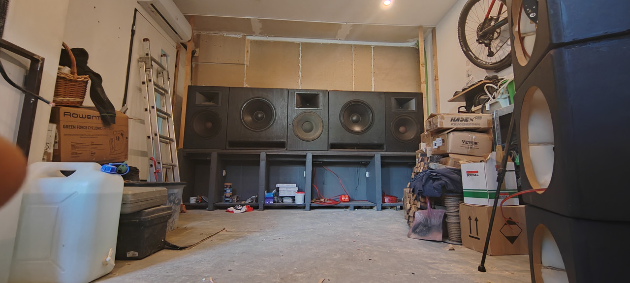

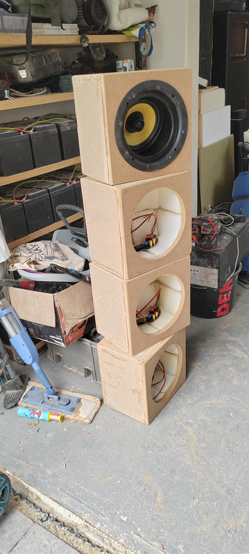

Ultimátní domácí kino 9.4.4 - chyna.cz - 22. 9. 2026
tak jsem měl trochu času a začal jsem s projektem hýbat.
podařilo se mi sehnat za dobrý prachy beyma sm115 takže kappy jsem nahradil na L+P pozici.
[Image: IMG-20260819-094048.jpg] [Image: IMG-20260827-161559.jpg]
[Image: IMG-20260921-090951.jpg]
Ultimátní domácí kino 9.4.4 - luikas - 22. 9. 2026
Natoc LR na posluchace/mirne pred nej a dej absorbci na krizove odrazy (tj od leve zdi z praveho repro). pod vsechny bedny silentbloky, alespon gumove, hadam tak 30mm prumer/30mm vyska. JInak na zacatek to vypada dobre Wink
Todle všechno a ještě mnohem víc mám v úmyslu. ☺️
