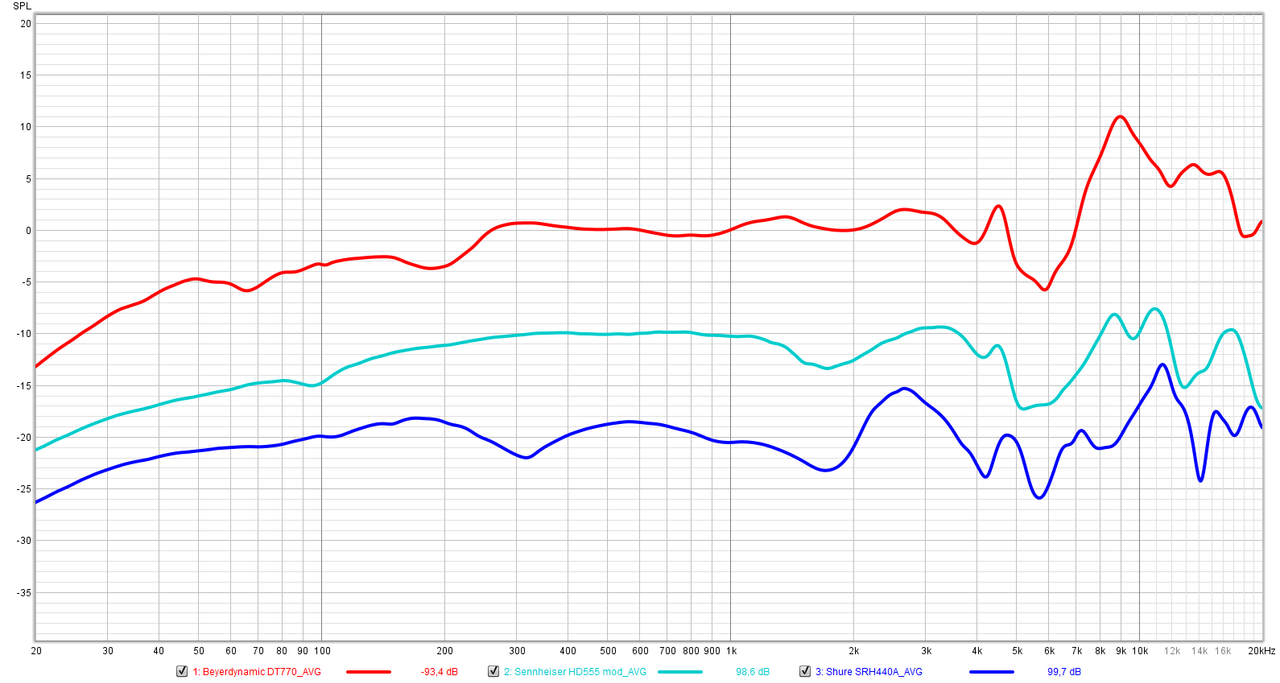

Je tady další sada měření, tentokráte velké over-ear typy.
[Image: COMP-AW.png]
Průběhy mezi sebou mají stejné offsety, kvůli čitelnosti - tři křivky už přes sebe byl moc velkej guláš.
Sennheiser HD555mod
Jedná se mé letité kusy, na kterých jsem prováděl akustické úpravy co se týče vnitřku mušlí. Mám je už velmi dlouho a nedám na ně dopustit (už 3. náušníky). Komfortem posazení na hlavě jsou, řekl bych bezkonkurenční, nechají se nosit na hlavě neomzeně a díky veluru je to příjemný. Jsou lehký, nikde netlačí. Díky otevřené konstrukci zní na basech a středech krásně čistě. Podle měření by člověk řekl, že basů bude málo, ale mně se to zdá v pořádku. Středy s velkým prostorem a detailem, výšky jemné nezvýrazněné a umí být velmi detailní. Sluchátka dobře ukazují kvalitu masteringu ve studiu a taky kvalitu nahraných stop. Měl jsem i jiný dražší otevřený modely, ale tyhle přes vše zůstavají. Díky 32ohm měničům nepotřebují spešl headamp, ale výstup z mobilu neukáže jak umí zahrát. Pouští ven dost hluku, ale to je dáno konstrukcí. Mají velkou rezervu v příkonu. Absoulně na ně nemám potřebu používat EQ. Mušle nemají kulatý tvar. Jsou oválný a líp kopírují tvar ucha - neleží na něm. Středně citlivé z trojice.
Beyerdynamic DT770 PRO
Na první dobrou umí zaujmout líbivým chrakterem přednesu. Takový efektní...jenže když člověk přidává na hlasitosti, výšky (navíc ty nižší) začínají být "už moc" zvýrazněný a pak už lepší začít hlasitost ubírat. Spíš pro tižší poslech. Vzhledem k uzavřené konstrukci musím uzanat, že jsou výborně řešený co se týče odrazů vevnitř, protože za mě zní dost podobně jako otevřený sluchátka - bez zabarvení na basech a vyšších středech. Konstrukce je provedná kvalitně a projevuje se to na hmotnosti (např. kovový držáky mušlí). Mám variantu s koženkovýmí náušníky a ty pro mě úplně nejsou. Tvar mušle je kulatý, takže ta koženka leží na uchu...Kabel vypadá odolně a je celkem poddajný. Není to špatný, to určitě ne. Jen ubrat na "líbivosti" předensu by to chtělo. Jo a basy umí trouchu přifoukle, ale je to příjemný. Nejméně citlivé z trojice. Impedance 32 Ohm.
Shure SRH440A
Spíš než na HiFi je vidím ve studiu, ale to čato bývají i DT770. Nejcitlivější z trojice, ačkoliv imp. 40 Ohm. Zvukově to není špatný, ve výškách nezní tak ostře jako DT770. Na vyšších basech ale shledávám menší zabarvení, což přičítám uzavřené konstrukci. Tohle Senny nedělají. Vyrovnaný - ne na 1. dobrou efektní přednes, ale po pár minutách se mohou zdát zbytečně moc detailní na středovýškách a výškách. Chválím lehkou konstrukci s odnímatelným kabelem (mini-jack s bajonetem). Vše z plastu, ale vypadají celkem nezničitelně a promyšleně zkonstruované. Líbí se mi oválný tvar mušlí, trochu méně koženkové náušníky, Určitě by nebyly špatný k např. bubnování s podkladem.

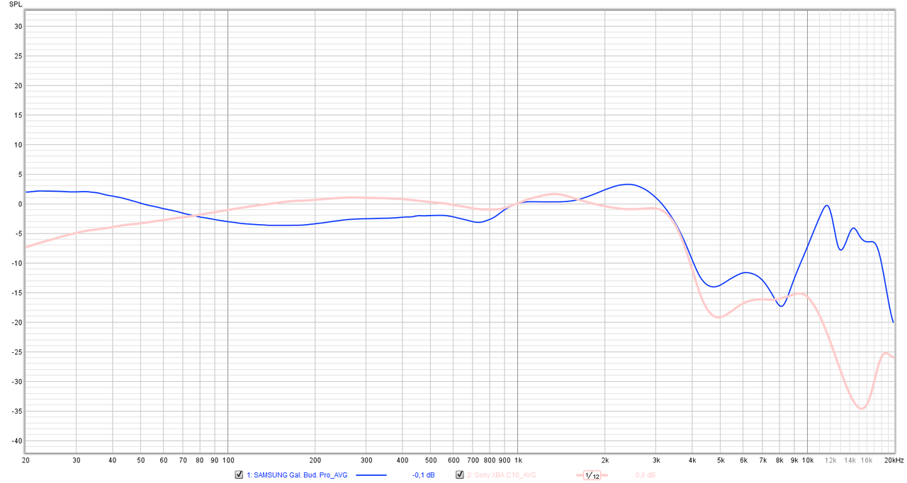

Přidávám další, tentokráte BT sluchátka od Samsungu, konkrétně Samsung Galaxy Buds Pro (SM-R190)
[Image: SAMSUNG-Galaxy-Buds-Pro-Sony-XBA-C10.png]
Sluchátka používám v práci, v převážné většině na poslech podcastů (osazeno L ucho pouze), když muzika tak obě. Velmi dobře utěsní ucho a dobře tam drží, i když jsou poměrně velký. Noise canceling a dotykové ovládání jim funguje dobře. Zvuk bych trochu přirovnal k DT770, ale v totmo případě je dávkováno ještě více nejnižších spodků a výšek. Tohle je efektní přednes na druhou. V pásmu vyššch basů s středů je to takový zatlumený a neživý a proto to pro mě zní jaksi uměle. Pro porovnání jsem do gafu přidal i XBA-C10... Výšky by se podle měření mohly zdát OK - ani mi tak nevadí, že jich je hodně, ale charakterem nezní čistě. Nevím, jestli je to dáno i BT technologií, ale něco mi tam nesedí. Po použití EQ se projev dá ukočírovat a je to poslouchatelnější, docela o dost víc. Co je ale super z praktickýho hlediska je, že k tomu prostě není káblík. Dosah solidní, odhaduji, 10-15m v mém prac. prostředí. Není tam moc zdí. :-) Nabíjí se v pouzdře, který se jednou za čas musí dát nabít. Člověk si na to zvykne. Lze nabíjet i bezdrátově, což využívám.
Bez urážky lada5, cítím z toho jakousi povýšenost. Je to dost subjektivní.
