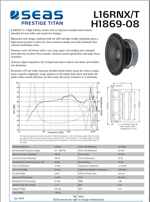

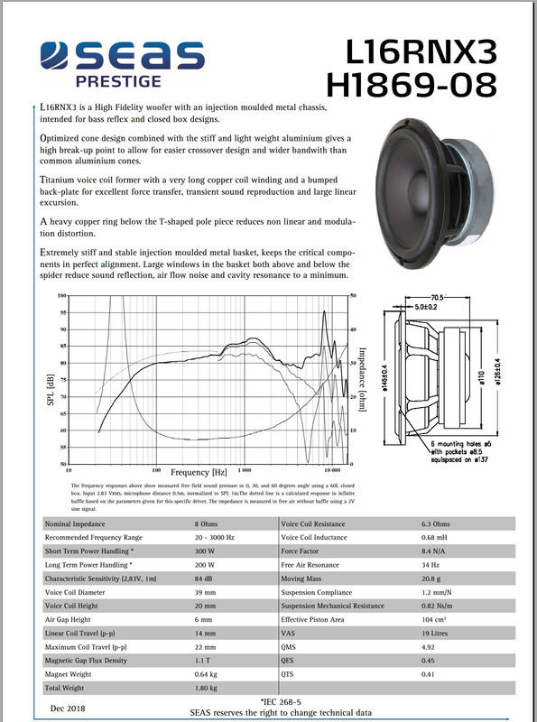

Ja zvažujem že tam tiež budem objednávať, 4 kusy L16RNX3. Ako basáčiky do malého 3 pásma... Ale pozerám že mali 6 či 8 kusov a teraz už len dva. Tiež to vyzerá že výrobca ich zrušil a nahradil modelom L16RNX/T.

antonio, máš pravdu, v prípade L19 :-) V prípade L16 tam rozdiel je :-) Dával som to do simulácie a verziu /T ide dať do menšieho objemu ale tiež ju nejde tak nízko ladiť. Inak má asi o 0,5db vyššiu citlivosť a silnejší "motor". RNX3 v simulácií ide ladiť na 31Hz v 23l bez poklesu. Ale je to blbosť. Tak malý reproduktor aj tak nikto do 23l dávať nebude... /T ide dať do 16l a ladiť na 36Hz. To by som skúsil. Tie basáky ma zaujímajú zámerne. Majú nízku citlivosť, vysoký príkon a idú hlboko ladiť. Motor to má z L19... Postaviť silný zosilňovač s vysokým DF viem ale rozhodne sa objem a ladenie bude musieť skúsiť aj "na ucho" :-D Vytrieskať z toho maximum by som chcel ale robiť z toho huhláka zase nie :-D Tak či tak vyskúšať si ich chcem :-D

Koukal jsem na dostupné tři verze PDF a poslední dvě jsou stejné, právě až na označení. Pak existuje ještě starší verze z roku 18, se kterou to asi porovnáváš. Mezi první a druhou verzí je velký rozdíl v Q, ale designově se nic nezměnilo a impedance je stejná, takže to mohla být krpa při prvním měření, nebo je to krpa teď.

Ak si našiel niečo iné tak v tom evidentne majú bordel. Čo by za tú cenu fakt mať nemuseli. Ale neprekvapuje ma to.
[Image: seas-L16-RNX3.jpg]
[Image: seas-L16-RNX-T.jpg]

Tak človek dá za reprák takmer 200e/5000kč, 6 palec... A výrobca mu ani nevie povedať či má DC R 6.4R alebo 6.3R :-D Čo nájdu to pošlú :-D Možno prídu aj dva rôzne s rovnakým označením :-D Tak aspoň že nemá každý inú plochu membrány :-D Nj, tá inflácia :-D

Vždyť jsem psal o Q - Qes konkrétně - rozdíl 0,1 je při konstrukční změně nereálný.

Len ma zaráža že sú schopní vydať dva datasheete kde im nesedí ani DC odpor cievky :-D A chcú za ten 6" takmer 200e... Človek by pri tej cene očakával trochu profesionality. Veď to nie je hadex.

Tak evidentně je to zaokrouhlení na jedno desetinné místo. Součet přechodových odporů k cívce nevyjde na setinu stejně a jiná teplota a odhad modelu při měření udělají taky své.

A tiež fs, Le... V simulácií podla TS sa tie reproduktory líšia dosť... Ale ďakujem ti. Malo by byť jedno či kúpim RNX3 alebo RNX/T. Každopádne k čomu premenovávali už hotový reproduktor? Divné veci. Ako píšem, za tú cenu celkom bordel.
Ale od BMS mám vyhliadnutý 5" stred/ stredobas v podobnej cene a majú v tom podobný bordel. V datasheete krásne meranie THD a potom človek zistí že kompletne zmenili vrchlík. Vypuklý na vpuklý a väčší. Tiež nezmenili fotku ani to nepremerali znovu...
