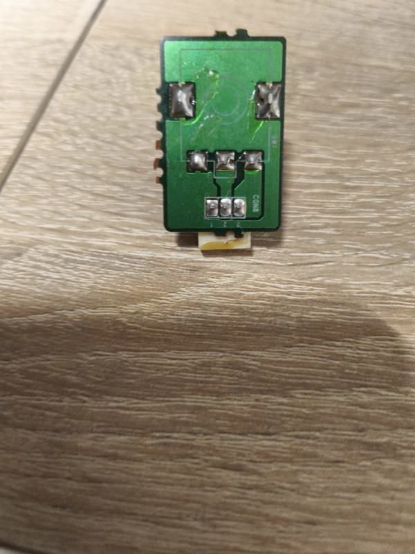

Poprosil bych znalejší o radu. Přistál mi na stole AV zesilovač nevalné kvality z devadesátek s klasickým problémem, přeskakující ovládání hlasitosti. Doufám že nebudu za blbce ale myslím si že ta součástka co způsobuje potíže se nazývá enkodér. Nicméně nic o tomhle způsobu řízení hlasitosti nevím a rád bych poučen jak je to s náhradou. Jestli je potřeba dodržet nějaké hodnoty nebo tam můžu dát cokoliv co tam pasuje?
Díky za případné info.
[Image: IMG-20250201-182209.jpg]
[Image: IMG_20250201_182045.jpg]

Pokud jde rozdelat, tak ho rozdělej, patrně se vazelína z ložiska dostala na kontakty, vyčistí isopropylem a nakonzervuj kontakty nějakým konzervační prostředkem na kontakty. Většinou to jde opravit.

V myši je to optický (teda často, v tom videu ne), tohle je klasika s mechanickejma kontaktama. Zem a dva signály. Kdejakej bastlíčř jich má doma v šuplíku několik, včetně mě, akorát jsem 100km daleko...
Zkus zapojit "arduino encoder" ať už koupíš tady nebo kdekoliv jinde https://www.laskakit.cz/arduino-rotacni-encoder-s-tlacitkem/ akorát na první pohled ten tvůj má společnej pin vlevo, ten "arduino" uprostřed, a smětr otáčení určíš zkusmo... Já osobně bych se na rozdělávání vykašlal, je šance, že už budou ojetý ty plošky co po nich jezdí kontakty, a vůbec, ono je to mechanicky fakt hodně chatrný...

Pokus o vyčištění proběhl, bez úspěchu. Objednal jsem něco co se tomu podobá a uvidíme. Stačí když to bude nějak fungovat.
Rotační enkodér-výměna - Anti - 4. 2. 2025
Dneska to přišlo, namontováno. Funkce se zdá bezproblémová...
