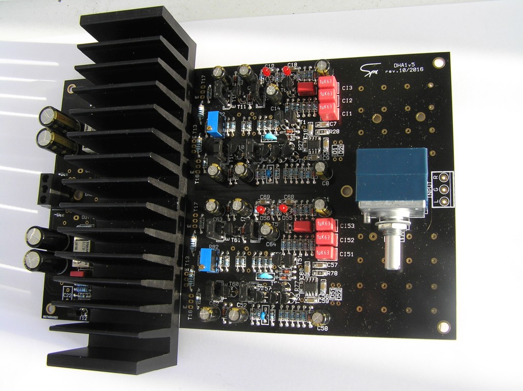

Po viacerych dotazoch sa pohravam s myslienkou,ze by som na vianoce nechal urobit zopar dosiek.
DHA2 bude vychadzat s DHA1 (dostatocne je popisana na vedlajsom fore -hififorum v sekcii sluchatka).
urobil som som zopar uprav na vstupe bude dvojity j-fet nie 2sk170 no hlavna zmena
by mohla byt v prepnuti rezimu line preamp/headamp. Inak zapojenie ostava rovnake
po dobrych skusenostiach s DHA1.
Bude to riesenie prepnutie v zdroji ,pretoze preamp je v A-cku a 12V vyst.napatie
ako link. preamp je zbytocne vela.
Taketo podobne riesenie vzniklo pri vyvoji SPX2020!
Mam dat vyrobit PCB..ma to vyznam pre tunajsiu komunitu?
Takto vyzerala povodna verzia
[Image: P1010546.jpg]

Oproti DHA1 je tam jemná úprava na vstupe,
Okrem iného je zmena vo vstupnom jfet. Bude
tam dvojitý LSKxxx a ďalšie drobnosti .
Na výstupe je zmena v relatkach a tiež v zapojení .
Bude možné koncovú časť napájať nižším napätím.
Ma to význam, keď bude používaný ako linkový
preamp. Zdroj bude na inej doske a bude možné
Prepnúť režim sluchatkac alebo linkový preamp.

Prototyp DHA2 mam odladeny na novej doske.
Technicke info+foto bude na vedlajsom fore hififorum.

Na vstupe budu iba v prevedeni SOIC8. A nie su to LSK389,ale ine...

Zdroj mam este v navrhu. Bude dost specificky a uplne iny ako bol pri DHA1.
