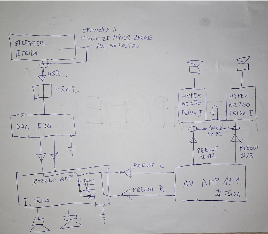

A já to sem nahodim. Hypexy maj sign. zem na PE 100kΩ, stereo amp to přes má RCDD na PE a teď hraju přes E70. Co jsem tu četl taky je taky na PE ale mám ještě zalepený oči, tak si nevzpomenu jak.
[Image: 20241025-155423.jpg]
Brum v zvukovom retazci - miero - 31. 10. 2024
Okej, vlastne jeden "kram" s PE na signalovej zemi nevadi. Mozes odtajnit ten zosilnovac?

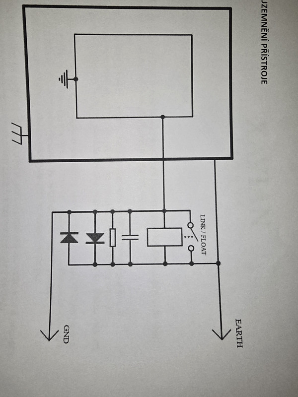

Brum v zvukovom retazci - bastl - 31. 10. 2024
Je to to Kinki. Mám možnost přepínačem připojit signálovou zem přímo PE a žádný zlo se neděje.
[Image: 20241020-231940.jpg]

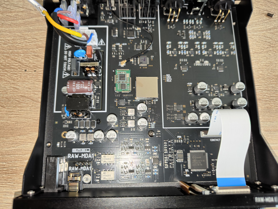

Takže RAW MDA som otvoril, aspon son nahliadol ako je spraveny sluchatkovy vystup, (operak + diamond?)
Odpojil som PE a bez brumu Smile
[Image: IMG-20241031-103124.jpg]
