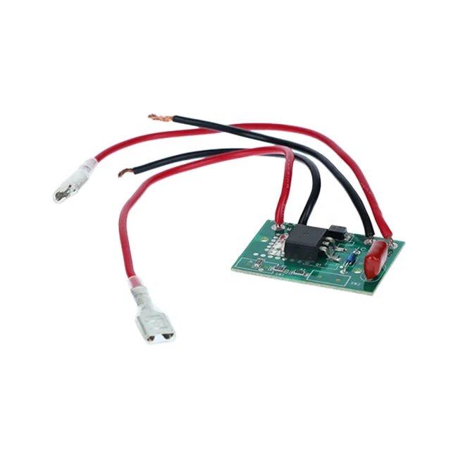

Ale spinac elektroniku ma. Budto je to spinani v nule nebo regulace otacek:
[Image: schalter_16~7.webp]

Pila bude určitě ovládána elektronicky a vypadá to, že ji může spustit i napěťová špička z okolí. Ono je i bezpečnostních pokynech (odst.4. a) psáno, že "při manipulaci na stolu nebo na pile a při ponechání stroje bez dozoru vypněte kotoučovou stolovou pilu a odpojte ji od sítě. Preventivní opatření slouží k zabránění nehodám a úrazům“.

Elektrické spotřebiče jako pily, stolní vrtačky, soustruhy, frézy apod. se při výpadku napětí samozřejmě zastaví, ale při obnovení jeho dodávky se už nesmí samy znovu rozběhnout. To se řeší jednoduše stykačem, nicméně stykač je jednak drahý a jednak zabírá ve stroji nějaké místo. Proto se některá zařízení ovládají elektronicky, což je podstatně levnější a jednodušší, ale ne tak spolehlivé, ohledně možnosti nechtěného zapnutí. Výrobce si to pak většinou ošetří klauzulí o vypínání zařízení ze sítě.
Samozřejmě nejlepší by bylo předřadit ještě mechanický vypínač, to je 100% spolehlivost. A nebo to opravdu vytahovat ze zásuvky.

Typuju to na zvyseny odpor zemniciho vodice nebo vznika potencila mezi nulovacim a zemnicim. to by uz mozna na vybuzeni triaku (nebo co to na te dps je) mohlo stacit. Asi prvni vec bych na svorky ty pily vrazil nejaky X kondik a paralelne transil na 250V
Samovolné spuštění pily - alx - 6. 8. 2024
Test na odolnost proti rušení, dělám rychlým několikerým sepnutím trafopájky v blízkosti zkoušeného zařízení. Primitivní ale funguje. Rušení z jiné zásuvky a jiné místnosti a nežádoucí spouštění stroje ti nikdo asi neporadí, délka kabelů, plocha smyčky, kapacitni vazba kabelů atd. Osobně bych nahradil SSR rele, (triak) normálním stykačem, prsty (ruce) máš jen jedny. Můžeš zkusit odrušit stolní pillu, nahradit ssr relé (triak) dvěma antiparalelními tyristory´+ nové ovládání.Triak se časem taky unaví, osobně prakticky několikrát odzkoušeno (měněno) u sanitarniho čepadla (tlakovy spínač spíná přes triak indukční motor). Pokud je kam dát stykač, dal bych stykač.
