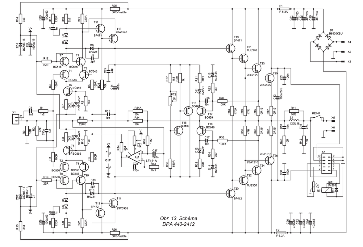

Tak jsem se pustil do realizace vyhýbek ve svých nových bednách a rád bych se vyhnul velkým cívkám a kapacitám v basové větvi. Možností je buď použít stávající DSP nebo třeba MiniDSP nebo klasická RC propust. Mě ale zaujalo řešení které mi popsal BV ve vláknu Pasiv versus Aktiv. Rád bych se pokusil reralizovat,ale jak jistě většina z vás ví, jsem v podstatě věčný začátečník a schemata nejsou úplně moje parketa. Takže bych poprosil zdejší komunitu o rady.
Na basové větvi mi hraje DPA440 v úpravě od Aišmana:
[Image: PE05-2010-1.png]
Rád bych omezil frekvenci na cca 300Hz.Odhaduji, že na vstupu bud filtr v podobě R1/C2. Ale jak do toho zapojit tu NFB?
Poradí někdo?

Nebude ti to hejbat s fází kolem děličky?
Úprava frekvenčního rozsahu zesilovače ala BV - Wili - 28. 5. 2024
Nfb nemusis upravovat, staci ze zmenis r1+c2. Pozor na prilis vysoke hodnoty r1 lebo na vstupe trochu nestastne tvori delic s r2. (Ziskas tym ale len 12dB filter ak to nevadi)
Úprava frekvenčního rozsahu zesilovače ala BV - BV - 28. 5. 2024
Ak máš DSP, tak ho použi a nerieš úpravu konca, bude to oveľa jednoduchšie doladenie, rýchlejšie a bez rizika. Potrebná úprava by spočívala v rozdelení R1 na dva odpory v sérii, medzi ne " vhodná" ( podľa požadovaného obmedzenia kmitočtu)kapacita, druhým koncom na výstup a rovnako výrazné zvýšenie hodnoty C2. Výsledok je LPF 12dB/okt .( samotné R1+C2 je len 6dB/okt)..
