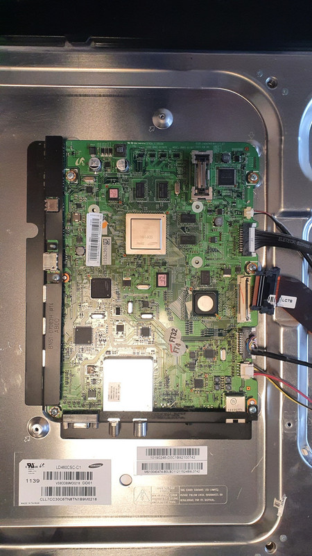

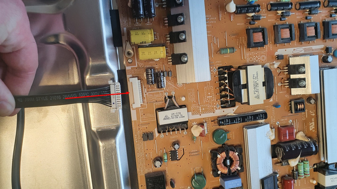

Zdar chlapi,
Neřešili jste někdo opravu Samsung LED TV? Dostal jsem se do situace, kdy zdroj po odkrytování funkční je, ale po připojení desky s různýma chipamama (něco jak základová deska) jen cvaká relré a televize se nerozjede. Když je plochý kabel viz foto odpojený (propojka mezi zdrojem a zákl. deskou), podsvícení drží zapnuté. Řešení -výměna chipu, kterého? Výměna celé desky? Hodit to do šmelcu...?
Díky za případné nakopnutí.
[Image: t-tek.jpg]
[Image: zdroj.jpg]
[Image: deska-chips.jpg]
EDIT:
Tak se dívám samostatná deska je za 5K:
https://fixpart.cz/produkt/samsung-bn94-05898e?gad_source=1&gclid=CjwKCAiA0bWvBhBjEiwAtEsoW245HTwbHpYdz-29JV4YfyTCn446T6GO2HV1Jw4igl3F6vMFTgMs4RoCBJUQAvD_BwE

Samsung TV - pzwak - 18. 3. 2024
Podobný problém jsem řešil u dvou podobných TV Philips, desky zdrojů byly ale různé. Zdroj vypadal ok, ale v TV nenaskočil. V obou případech byly sice patrné stopy vyhřátí desky PCB zdroje, ale elyty vypadaly ok (nenafouklé) a osatní součástky taky. Rozdělávat a měřit jednotlivé koncové tranzistory nebo elyty se mi moc nechtělo, v prvním případě jsem koupil na ebay náhradní stejnou desku zdroje za cca 1k a TV jede už cca 5 let, ve druhém jsem už neřešil a koupil bazarovou desku zdroje z Polska. Po výměně taky ok.
Neříkám, že je to stejný případ, ale zdrojová deska naprázdno fungovat může a se zátěží už ne, jsou tam nějaké ochrany proti přetížení atp. Ten zdroj je vícenásobný (různá napětí) a poměrně sofistikovaný, že jde podsvícení ještě neznamená, že jiná napětí jsou ok. Jediná jistota by byla, pokud bys měl stejné desky z druhé funkční TV a mohl přehazovat, jinak se to hledá hodně blbě.

Samsung TV - therion - 19. 3. 2024
Vzhledem k viditelne tepelne degradaci pcb v okoli ic-dekoderu bych jeste zkusil reflow obvodu a jeho pameti.
Samsung TV - BlackRider - 19. 3. 2024
Takže si mám pořídit horkovzdušnou pistoli...?
Potřboval bych to přiblížit - kde je IC dekodér a co je reflow.
Díky.
Samsung TV - dawsoo - 19. 3. 2024
No pokud si myslíš že se tyhle věci dělaj tepelnou pistolí a netušíš o čem to therion píše,tak ten sběrňák pro tebe bude asi optimální řešení Smile Sorry ale nešlo jinak, na tvé dotazy (co je reflow a co ic dekoder) najdeš poměrně přesné odpovědi třeba i na googlu a není od věci si pro začátek aspoň obstarat k tý telce servisku a nebo to nechat min za 1500,- nechat aspoň prohlídnout a zdiagnostikovat někomu kdo to umí servisovat. Smile
Ani s vybavením a know how (což nestojí opravdu tisíce ani desetitisíce) nic nikdy zaručeného není a u podobný spotřebky se to vůbec nevyplatí dělat. Pokud je ti to líto vyhodit tak co tu psal pzwak. Dělal jsem kdysi tyhle věci s grafickejma kartama a základníma deskama a úspěšnost podobných i profi zásahů s plnou výbavou v delším horizontu nadále plně funkčního stavu byla pod 50%.
Samsung TV - DJ_Rix - 21. 3. 2024
Zas pokud má čas a chuť, ať si hraje Smile Jestli je už stejně smířený s tím, že to poletí na SD v případě neúspěchu, bude to stát "jen" ten čas Smile
Je tam celkem popsanej pinout na plošňáku vedle toho konektoru, zkusil bych ho zapojit a na šínách (kde je napsáno nějaké napětí) měřit impedanci vůči zemi. Setkal jsem se s tím, že byl kaput audiozesilovač (většinou už v D) a pak to přetěžovalo zdroj. Taky jsem se ale setkal s tím, že jsem měřil a hledal celej den a nic nenašel, to byl ale Panasonic a závada byla, že zamrzal, asi hyn paměť, ale na výměnu jsem se vyprdl.
